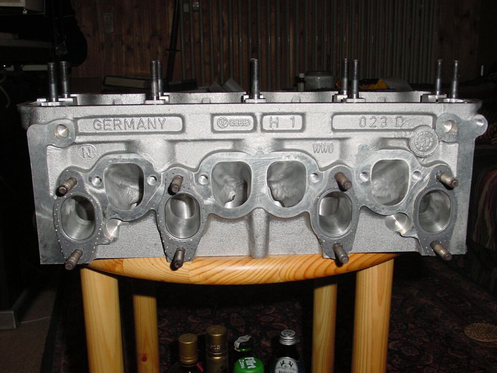

Ich hänge Dir mal ein Bild eines solchen Zylinderkopfes an. Die Kanäle wurde auf Dichtungsgröße erweitert und auf einer Flow Bench gemessen. Der wichtige Drall darf nicht verlohren gehen. Die Ventilführungen wurden um 1-2mm gekürzt und dem Kanal angepasst.
Leider kann ich noch keine Erfahrungswerte liefern, da mir das Ding gerissen ist icon_rolleyes.gif
Er wird jetzt aber geschweißt und kommt dann hoffentlich irgendwann auf den Block icon_twisted.gif

Wow, saubere Kanäle.

Mal so am Rande: Was kostest dieser Kopf wie er da steht? Ich nehme an die Ansaug/Abgasbrücke hast du mit zum bearbeiten abgegeben? Gesamtpreis?
