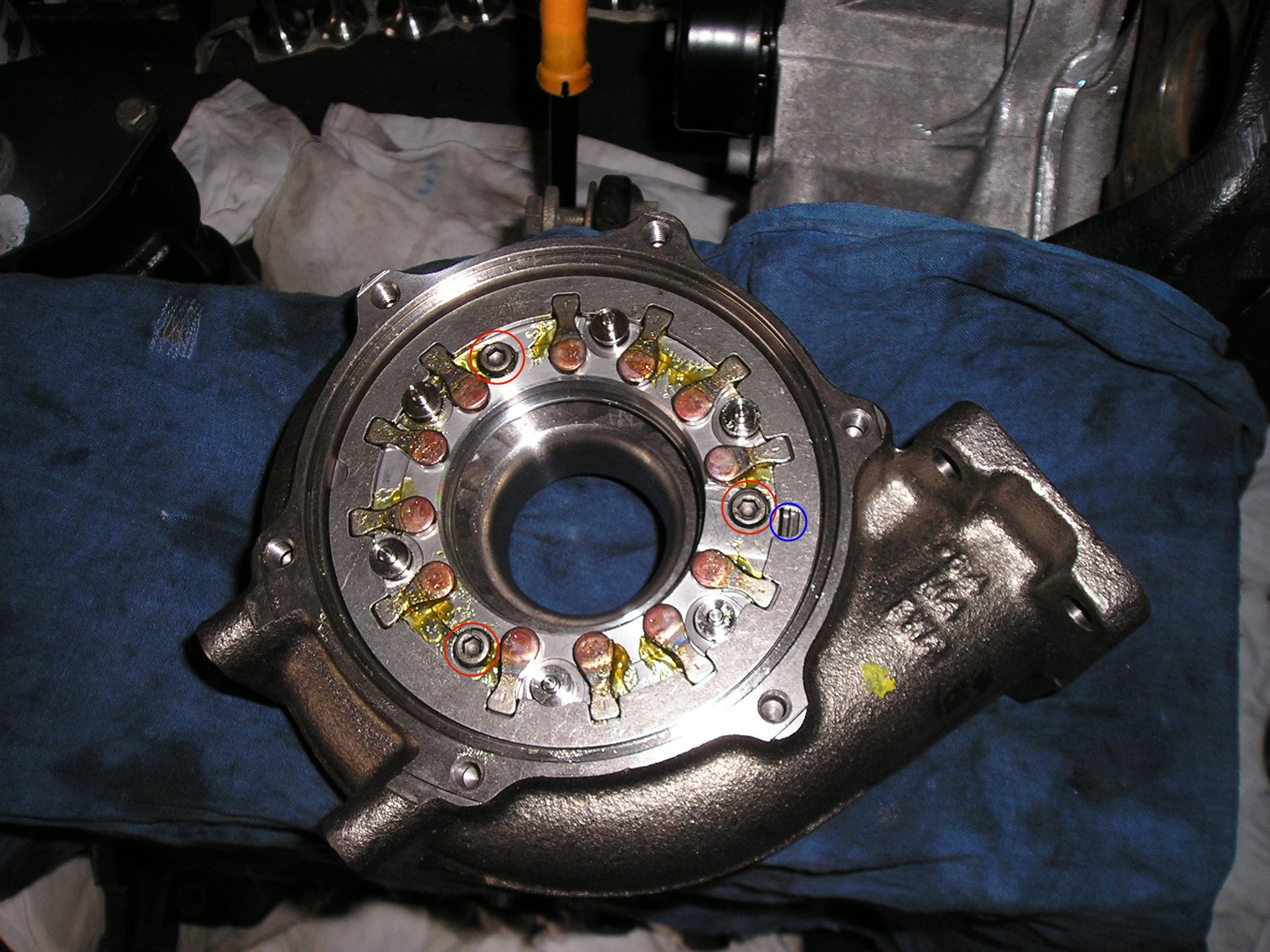

hab nochmal ein Bild angehängt.
Muss ich die Schrauben die ich rot umrahmt habe öffnen oder nur den VTG-Ring (blau) drehen?

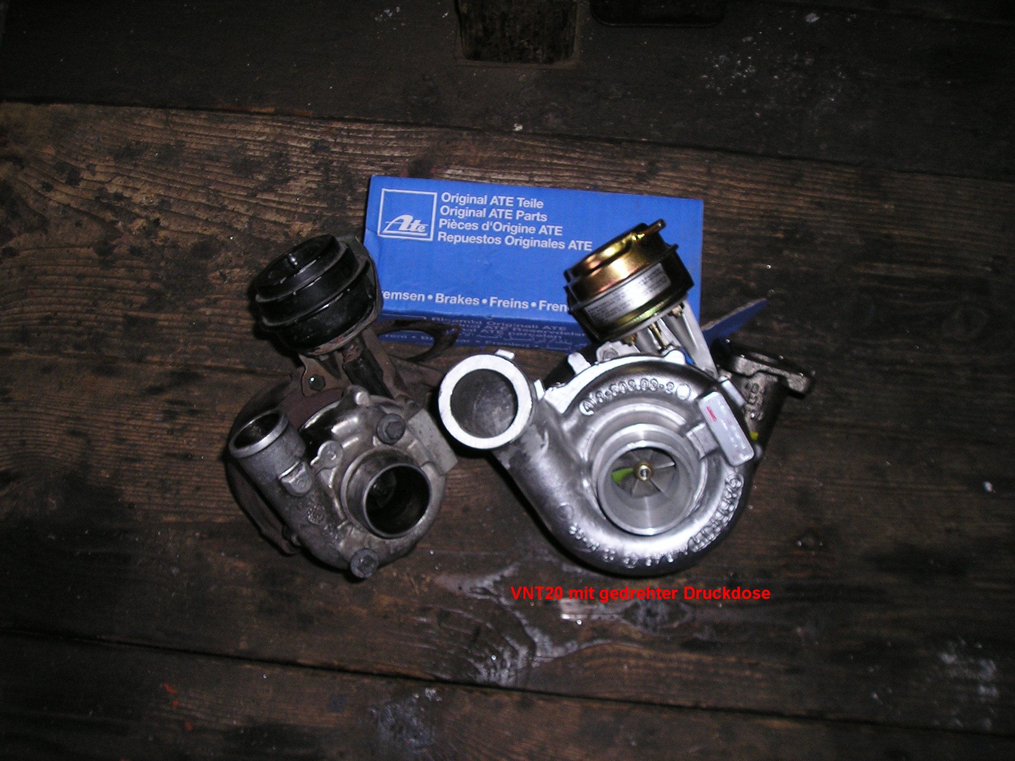

Da ich den Turbolader an einem Golf 3 AFN fahren will, muss ich ich Druckdose drehen, damit diese nach oben zeigt.

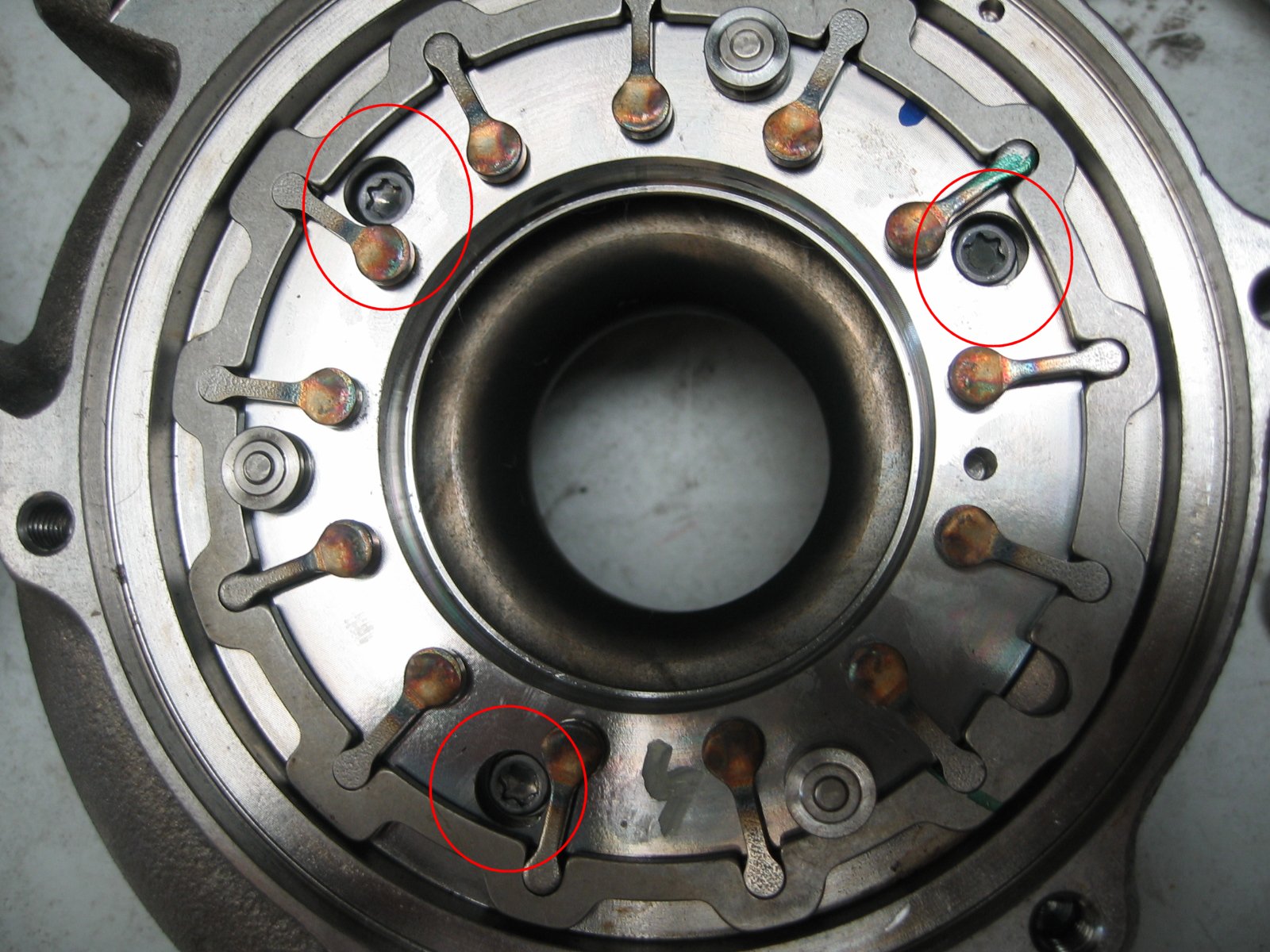

Als ich das Abgasgehäuse abgenommen habe fiel mir sofort auf das ich, nicht wie Mozz Sechskant-Schrauben habe die den kompletten VTG-Ring halten, sondern vielzahn-Schrauben (siehe Bild 2).

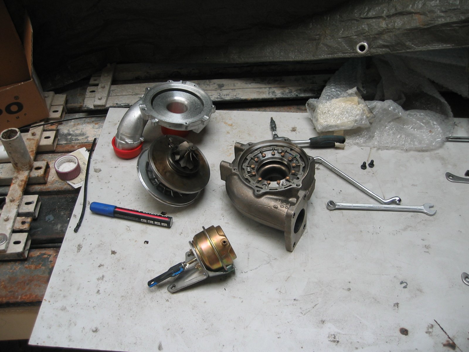

Um die Druckdose zu drehen muss man das Verdichter und Abgasgehäuse komplett demontieren.
Danach den kompletten VTG-Ring (3 Schrauben) losschrauben und eine Stellung weiter wieder anschrauben.
Das geht bei allen VNT20, wo die 3 Schrauben die den VTG-Ring halten symetisch sind (siehe Bild 1).
Bei mir sind sie es nicht! Deshalb passten so nur noch 2 Schrauben von dem VTG-Ring. Also so kann ich es also nicht lassen...

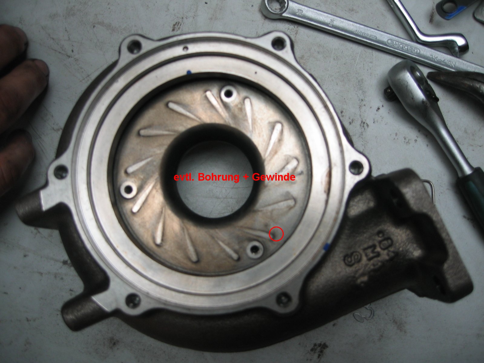

Man könnte jetzt eine Bohrung machen mit einem Gewinde und die dritte schraube dort anschrauben (siehe Bild 4), aber ob es dann keine Risse gibt?
Bohre eigentlich ungern an einem Abgasgehäuse.
Was meinen die Experten? Kann ich so ein Gwinde in das Abgasgehäuse schneiden ohne böse Folgen?

mhernach
Beitrag12-07-2006, 6:46    Titel: Druckdose beim VNT20 drehen... Zitieren
Hallo...
wäre es nicht ratsam die Löcher aufzuboren ???
Im Bild 2 hast du da rote Kreise gemacht...
wenn ich es richte sehe, sollte es doch so gehen...

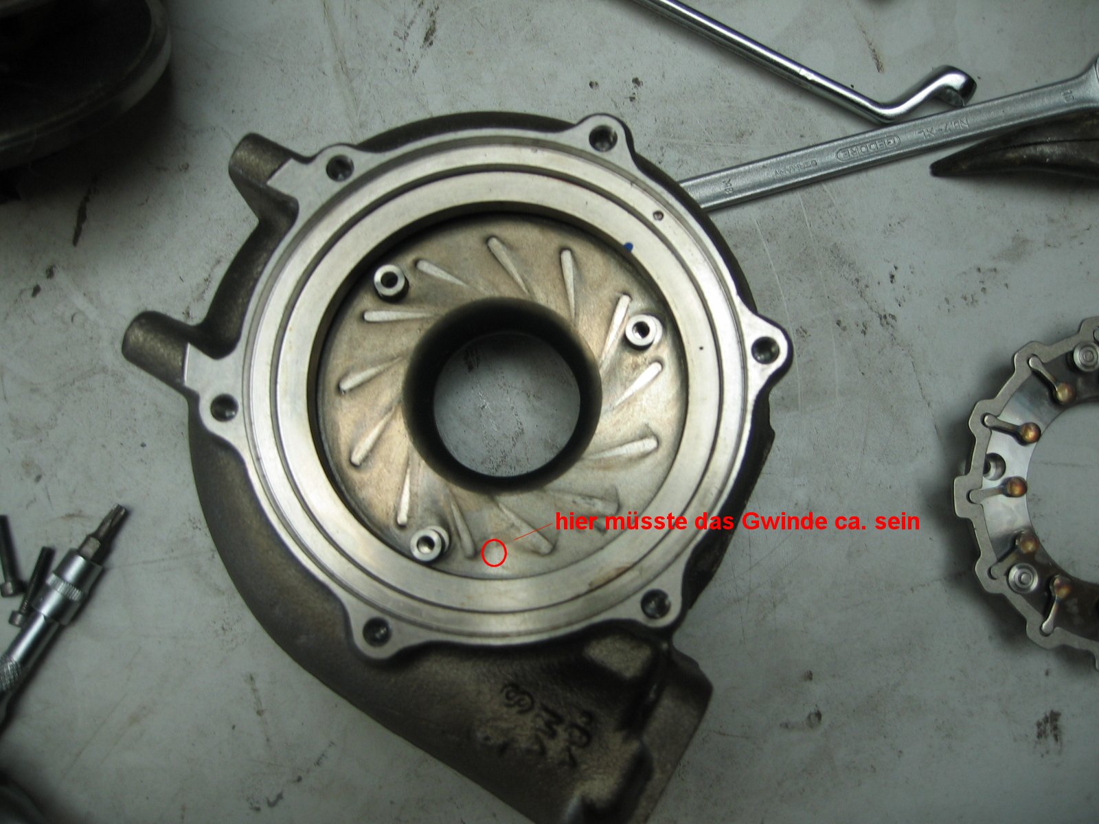

Welche Löcher aufbohren?
Es stimmt ja nur ein Loch nicht mehr wenn ich den VTG-Ring drehe.
Und durch aufbohren wird es trozdem nicht besser, da ich das Loch mit dem Gwinde ca 1cm nach rechts brauche (siehe angehängtes Bild).

mhernach
Beitrag13-07-2006, 6:16    Titel: Druckdose beim VNT20 drehen... Zitieren
Nein. das meinte ich nicht so...
Schau mal her...
http://www.mhernach.com/fotos/galaxy/6b.jpg
wenn du das Loch neu Bohrst, sollt meiner meinung nichts passieren.
Es sei denn die Löcher sind Abgesetzt.... das kann ich aber an diesem Foto nicht sehen...
LG Michael

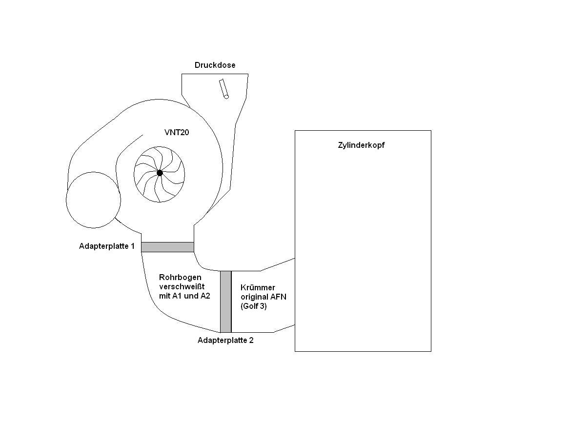

Wenn ich ihn original lasse muss ich meinen Adapter anders planen.
Meine Frage:
Ist es ein Problem wenn die Abgase nach dem Krümmer ein kleines Stück in die höhe (nach oben) wandern müssen bis sie beim Turbo sind?
Ich stell mir es ca. so vor wie auf meiner Skizze (siehe Anhang).
Was haltet ihr davon?
Bitte um Anregungen und Tips.
Danke im Vorraus!
DJ1

mhernach
Beitrag14-07-2006, 5:13    Titel: Druckdose beim VNT20 drehen... Zitieren
Tja ich geh mal davon aus das es besser wäre den Turbo so Nah wie möglich beim Zylinder zu Bauen....
Aber es könnte so auch gehen.
Warum willst du eigentlich deine Druckdose verschieben, hast du keinen Platz ??
LG Michi

Beitrag14-07-2006, 6:36    Titel: Druckdose beim VNT20 drehen... Zitieren
dj1 hat folgendes geschrieben:
durch ein zusätzliches Rohrstück wird IMO der Stoßwellenanteil am Laderantrieb geringer, weil sich die Druckwellen der einzelnen Zylinder im zusätzlichen Rohrvolumen verlaufen. Folge: das Turboloch wird nochmal größer, als es durch dem Umstieg auf den VNT20 eh schon unvermeidbar ist.
Drehst Du den Lader bei Deinem Plan gegenüber seiner normalen Einbaulage?
Wenn die Ölflußrichtung durch den Lader (normal: von oben nach unten) stark verändert wird, weiß ich nicht, ob dadurch Probleme entstehen können . . .

Beitrag14-07-2006, 6:37    Titel: Druckdose beim VNT20 drehen... Zitieren
Also, der VNT20 ist doch der die ich drinnen habe, oder liege ich daneben? Wenn ja, bei meiner kommen die Abgaskrümmer im Hosenrohr, der Turbo steht oben drauf. Der Turbo "steht" zwischen beide Zyl-Bänke, damit höher als Abgaskrümmer. So ähnlich wie bei deine Zeichnung, deine Rohrbogen ist mein Hosenrohr. Die Einbaulage vom Turbo scheint mir auch gleich zu sein. Daher wird es wohl kein Problem sein.

dj1
Beitrag14-07-2006, 8:13    Titel: Druckdose beim VNT20 drehen... Zitieren
Hallo zusammen,
@mhernach:
da ich Druckdose doch nicht drehe, muss ich den Turbolader so ein bauen wie er auf meiner Skizze ist.
So zeigt ölablauf, zulauf und die Druckdose in die richtige Richtung.
@Ulf: Zuerst wollte ich die Druckdose ja drehen und den Turbo dann so einbauen wie auch der originale VNT15 drin war. Da dies aber zu Aufwändig und mir zu gefährlich ist, lass ich den Turbo so wie er von VW kommt und versuch alles andere anzupassen.
Ich versuche den Adapter so kurz wie möglich zu machen.
Bin auf die Fahrleistungen sehr gespannt...
Danke für eure Tips!
