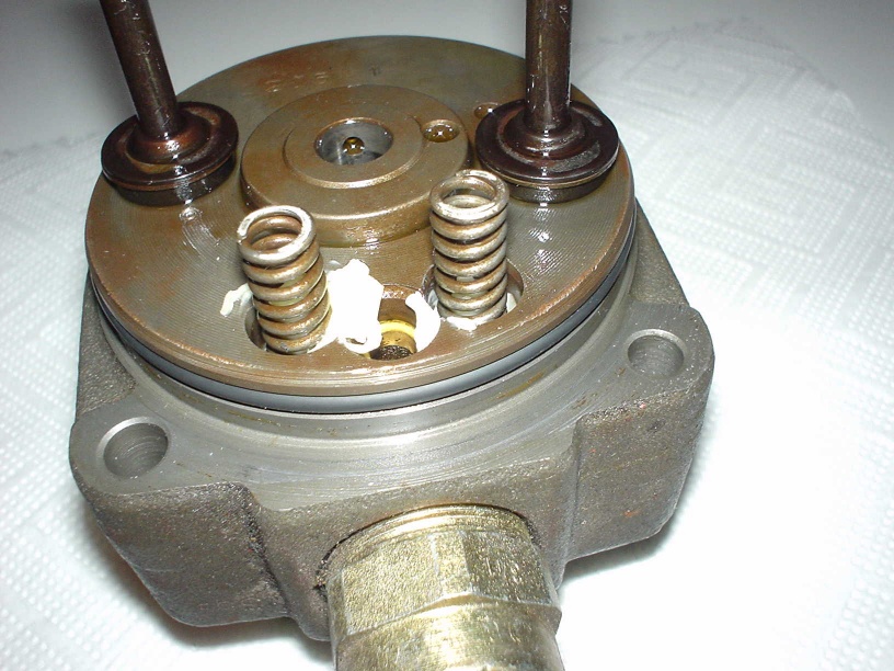

Wo ist denn das gute Stueck undicht ?
Wenn es zwischen Nieder- und Hochdruckteil ist, ist das machbar (ich habs beim JX schon gemacht).
Mit VAGCOM ist das Einstellen dann auch kein Thema - Beim JX und AAB muss man immer noch mit der doofen Einstelluhr fummeln.
So gehts
http://www.uwe-reimann.de/poel/esp-hd.htm
Die Federn IN der Pumpe haben wir beim Zusammenbau mit Butter eingeklebt. Der Bus wird eh mit Pöl gefahren icon_smile.gif
Beiträge: 10163
Beitrag17-12-2007, 21:49    Titel: VP37 ausbauen - abdichten - einbauen Antworten mit Zitat
so.
Oder hat die VP37 diese Federn nicht mehr - weil elektrisches Stellwerk ?
