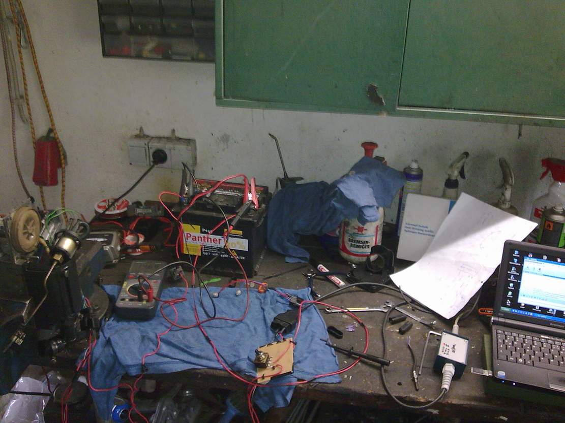

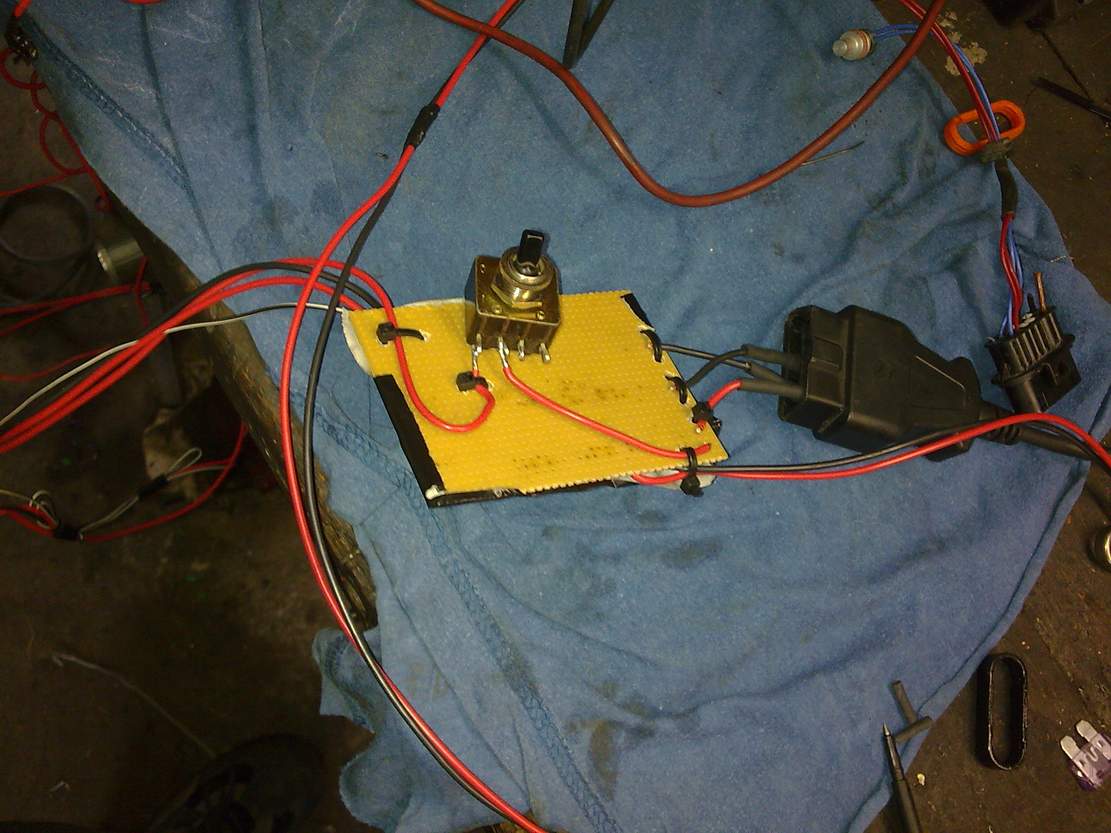

Stummel
Beitrag06-12-2010, 23:34    Titel: Zuheizer defekt Antworten mit Zitat
hiho
was bei nem abgesoffenen heizer hilft ist spritleitung ab und starten.... dosierpumpe muss aber elektrisch angeschlossen bleiben ... nur ins freie/kanister/glas pumpen lassen...
nach 3-4 versuchen hat sich das meistens soweit in rauch aufgelöst bis es endweder aufhört weiß zu qualmen oder sich mal ne flamme bildet(hört man ja) wenn das so ist spritleitung wieder dran und neuer startversuch...
wasser in der brennkammer bezweifel ich auch ganz stark... das absaufen geht bei den 'alten' (b5ws/d5wsc oder den webastoteilen mit dem alten brenner) ganz schnell... starten und bevor die flamme gebildet ist aber nachdem die benzinpumpe schon gepumpt hat wieder abstellen... das 2 -3 mal und vorher immer nur kurz laufen lassen ohne mal 20min volllast dann haste verloren... den in unserem jeep hab ich 2-3mal pro jahr so wieder in die gänge bringen müssen.... die benzinheizung in meinem polo hats selber geschafft wenn man die mal 3 tage nicht gestartet hat (benzin vermutlich verdunstet)...
die älteren vag zuheizer auf eberspächer basis verstopfen sich ja auch recht häufig... das kommt wenn die immer nur paar minuten laufen... die teile müssen hin und wieder ne zeitlang unter volllast stabil laufen damit der schmodder aus der brennkammer/auspuff raus kommt
wegen diagnose.... die eberspächer dinger hauen da oft auch haufenweise fehler raus und am ende liegts dann garnicht dadran... das diagnose zeugs kann man sich aber auch quick&dirty selber bauen... an sich brauchs da nur nen billiges 'vagcom' kabel aus ebay und die software (gibts bei eberspächer und webasto irgendwo zum download)... das diagnosekabel klemmst an 12v + masse und an die diagnoseleitung... dann noch saft und masse auf die heizung abfahrt:
und ja ich weiß da ist chaos aufer werkbank... musste schnell gehn:) -8° draussen...
die meisten kfz werkstätten kennen sich mit den dingern keinen schlag aus... daher nur komplett tauschen und fertig...
