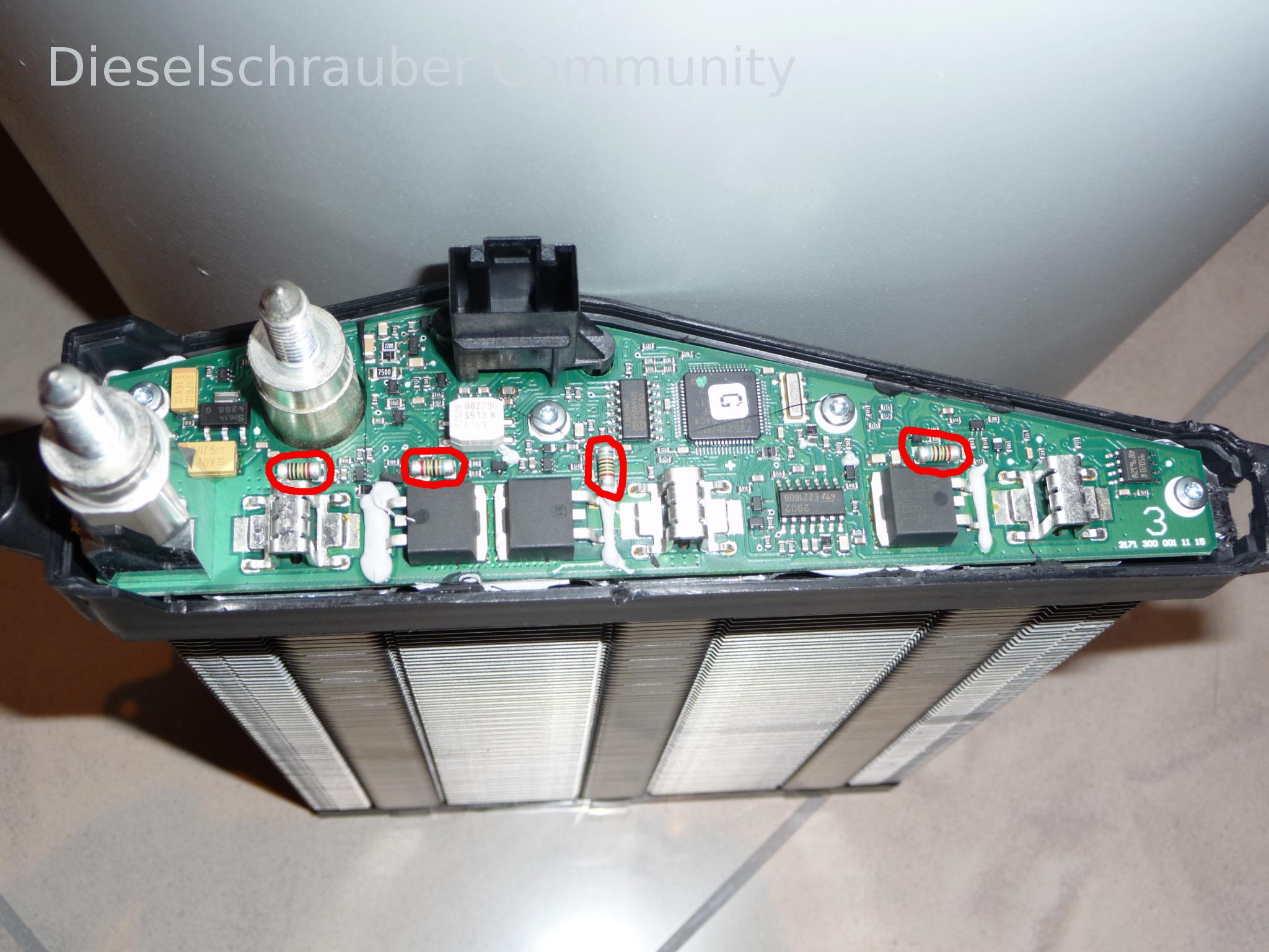

Passat 3C TDI elektrischer Zuheizer defekt
matt109
Mitglied seit: 16.10.2007
Beiträge: 10
Beitrag24-12-2015, 20:58    Titel: Passat 3C TDI elektrischer Zuheizer defekt Zitieren
ich habe gestern einen allgemeinen Scan laufen lassen und folgendes Problem geerntet.
Adresse 7D: Zuheizer Labeldatei: DRV\1K0-963-235.lbl
Teilenummer SW: 1K0 963 235 E HW: 1K0 963 235 E
Bauteil: PTC-Element 0404
Revision: 00800000 Seriennummer:
VCID: 2D7E533DB49AC456C6-8078
1 Fehler gefunden:
00361 - Heizelement für Zusatzheizung (Z35)
014 - defekt
Der Fehler lässt sich nicht löschen. Der elektrische Zuheizer jedoch lässt sich mit VCDS problemlos ein- und ausschalten. Es fließen etwa 50A und es kommt schlagartig warme Luft aus der Lüftung.
Kann mir jemand verraten wieso der Zuheizer im normalen Betrieb nicht mehr funktioniert? Ist das Steuergerät defekt?
Es wurde übrigens ein Fremdradio verbaut, deshalb die vielen anderen Fehler.
Danke und Gruß,
Andreas

Beitrag24-12-2015, 21:02    Titel: Passat 3C TDI elektrischer Zuheizer defekt Zitieren
Beim Anhang ist leider was schief gegangen, hier der komplette Scan:

Beitrag31-12-2015, 11:40    Titel: Rückschlag Zitieren
nachdem der Zuheizer erst wieder funktionierte, stellte er gestern seine Funktion wieder ein und brachte den alten nicht löschbaren Fehler wie am Anfang.
In einem anderen Thread im Netz wurde empfohlen einige SMD-Widerstände nachzulöten, das habe ich als letzten Versuch heute noch gemacht und seitdem funktioniert der Zuheizer wieder. Wie lange dieser Zustand anhält weiß ich nicht, vielleicht habe ich Glück, wenn nicht muss wohl ein Neuer her.
Im Anhang das Bild auf dem die betroffenen Widerstände zu sehen sind.
Gruß Andreas
 Nachgelötete Widerstände / MELFs (anderer Zuheizer aber ähnlich)
 Dateigröße:  3.11 MB
 Angeschaut:  16954 mal
DieselBär30x
Avatar-DieselBär30x
Mitglied seit: 17.01.2008
Beiträge: 3560
Wohnort: München & Passau
Beitrag31-12-2015, 12:13    Titel: Passat 3C TDI elektrischer Zuheizer defekt Zitieren
Vielen Dank nochmals für Deine erneute Rückmeldung.
Es handelt sich hierbei um MELF- und keine SMD-Widerstände; SMDs sind eckig, MELFs rund.
Halt uns bitte auf jeden Fall auf dem laufenden, ob die MELFs nun tatsächlich das Problem auslösten.
Viele Grüße aus München!
matt109
Beiträge: 10
Beitrag31-12-2015, 13:53    Titel: Passat 3C TDI elektrischer Zuheizer defekt Zitieren
Guten Rutsch für alle und immer einen Null- Fehler Komplettscan! icon_biggrin.gif
Gruß Andreas
PS: Die MELFs zählen auch zu den SMD-Bauelementen, aber MELF ist natürlich die genaue Bezeichnung. icon_smile_thumb_up.gif
Beiträge: 4636
Beitrag31-12-2015, 14:37    Titel: Passat 3C TDI elektrischer Zuheizer defekt Zitieren
Daß der Zuheizer jetzt zum zweiten Mal nach Aus- und Einbau wieder funktioniert bzw. keinen Fehler liefert, lenkt den Verdacht auch auf die Steckverbindung oder die Verkabelung. Mal abwarten.
