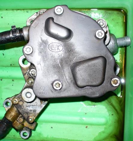

Da meine Tandempumpe immer schlimmer getropft hat, habe ich mich mal entschlossen sie auszubauen und einen Reparaturversuch zu starten. Was mir gleich nach dem Ausbau aufgefallen ist, war icon_exclaim.gif daß der neue Kühlwasserschlauch unter der Tandempumpe durch die Dieseleinwirkung schon wieder leicht aufgequollen ist, Reparatur war also höchste Zeit!

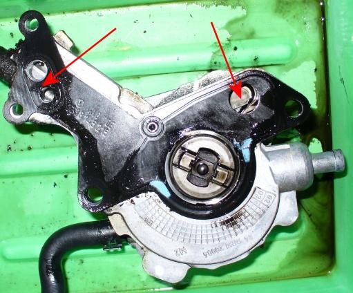

- Die innere Dichtung hat ok ausgeschaut, potentielle undichte Punkte sind die Ein- und Austrittsöffnungen des Kraftstoffs in den Zylinderkopf, da habe ich aber nix feststellen können (rote Pfeile im Bild).

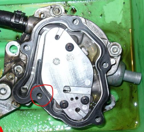

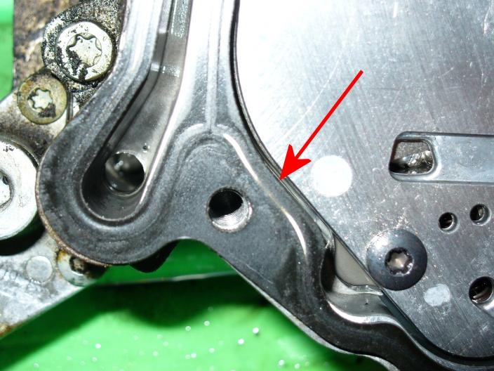

- Also die Pumpe aufgemacht, mir ist auch nix entgegengeflogen, und die Schwachstelle gesehen (rot umkringelt). Die Stelle um diese Schraube kam mir auch schon verdächtig vor, weil die Schraube von außen schon von Dreck umrandet war (im Gegensatz zu den anderen).
Die Dichtung ist leider eine Metalldichtung, also nicht sinnvoll ersetzbar durch eine selbstgeschnittene (z.B. aus dem Elring-Dichtsatz). Ich habe so etwas schon mal bei meinem alten Motorrad (Tenere) an der Benzinpumpe versucht, und bin ohne Leckage grade mal 2000km weit gekommen, auch von versierter Seite wurde mir da abgeraten. Um nicht in einem halben Jahr die Drecksarbeit nochmal machen zu müssen, habe ich mich zu einer neuen Pumpe (300EUR) entschlossen icon_cry.gif !
