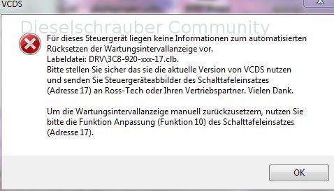

Hallo
Leider komme ich bei meinem Passat CC nicht mehr in die Wartungsintervallanzeige,er zeigt mir dann dieses Bild an.
Manuell funktionniert es auch nicht.
 Wartungsintervallanzeige-Schalttafeleinsatz

Beitrag23-03-2017, 10:06    Titel: Wartungsintervallanzeige-Schalttafeleinsatz Zitieren
damit man weiß um welche Steuergeräte es geht bitte Autoscan posten.
Ansonsten zur Servicerückstellung:
/viewtopic.php?t=29197
