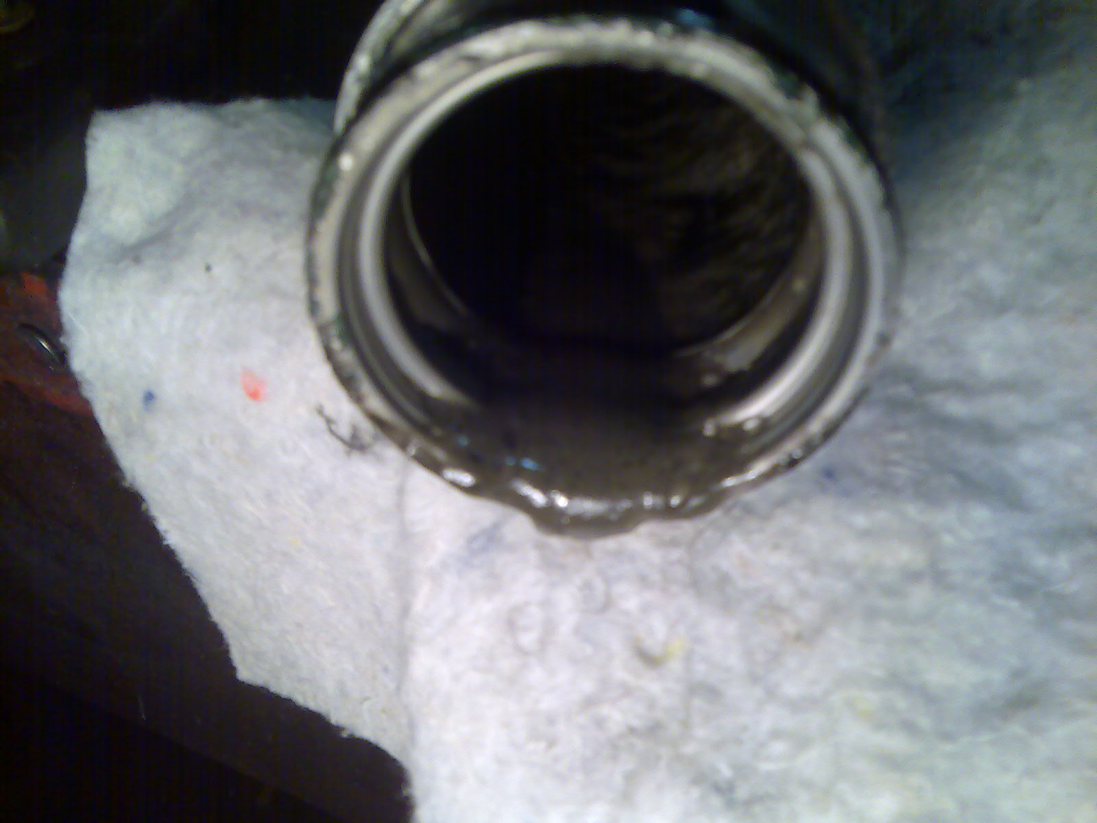

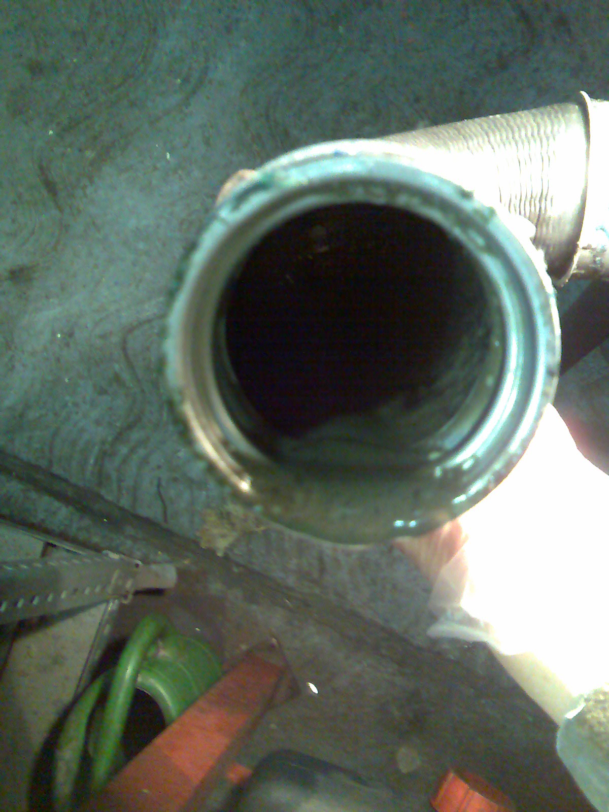

Ich weis das Thema gabs schon ~100x, aber hier mal mein Problem!
Es ist eine größere Ansammlung von grauem Ölschlamm im LLK meines Motors. Der größere Teil befindet sich hinter dem LLK! Hatte die gesammte Verschlauchung schon einmal gereinigt und einen Ölwechsel gemacht!
Zum Motor: 118tkm (laut Tacho), MBK: ARL, BJ 2001 und 90% Langstrecke BAB (500km am Stück)!
Bitte die Quallität der Bilder zu entschuldigen, hatte bloß mein Handy bei icon_confused.gif

Wasser-Ölgemisch.
Ist bei dem derzeitigen (feuchten) Wetter nichts besonderes. Nur die Menge scheint etwas groß zu sein. Ist leider nicht sonderlich gut zu erkennen.

Wie gesagt, das Thema gabs schon oft. Es ist aber etwas viel Ölschlamm.
Ob das wirklich bloß das Kondensat ist was sich im LLK nieder schlägt?

Möglich .... Wie hoch ist der Ölverbrauch?
Derzeit liegt die Luftfeuchtigkeit bei 70-80%. Bei der Kompression im Lader "dampft" dann schon einiges aus. Bleibt davon einiges im Ladedrucksystem zurück und vermischt sich mit dem Öl, sieht das Grausam aus. Es muss aber nich unbedingt bedenklich sein. Ist der Ölverbrauch unauffällig, würde ich da keine weitere Aktion ergreifen.
Vollste Zustimmung, der Grund warum vor dem LLK diese Emulsion wohl nicht vorhanden ist liegt an der Temperatur, dort hat man bei den Ladedrücken unter Volllast selbst bei den jetzigen Aussentemperaturen mal schnell über 100°C, wodurch sich vor dem LLK kaum Kondensat bildet, bzw das Wasser schnell wieder "auskochen" kann.
Man muß auch sehen, der meiste Ölverbrauch kommt durch den ATL und die KGE, ein leichter Ölfilm ist normal, größere Mengen gelangen durch die hohe Strömungsgeschwindigkeit in den Brennraum, die Emulsion ist ja etwas zäher als Öl, wodurch größere Mengen oder noch mehr Strömungsgeschwindigkeit zum abtragen notwendig sind.
