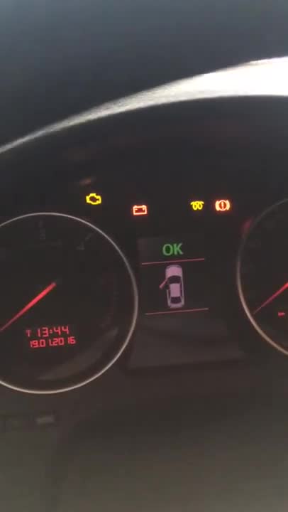

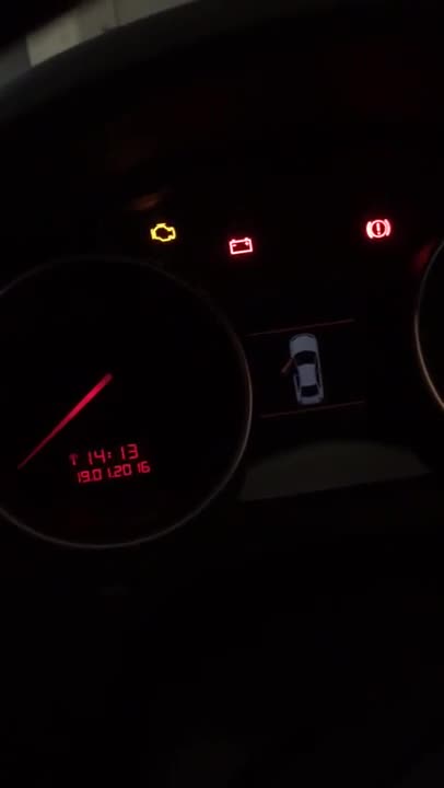

Ich habe beide Startverhalten aufgenommen. Das erste Video ist im kalten Zustand bei -6° Außentemperatur und nach fünf Tagen Stillstand, das Zweite nach etwa 30 Minuten Fahrt im warmen Zustand.

.Mov-Filme mag diese Website nämlich nicht...
A4 Cabrio 2.5TDI BDG: grauer Rauch bei Kaltstart - Audi%202.5%20TDI%20Bdg%20smokey%20cold%20start.mp4
 Und so sieht es im worst case aus
 Dateigröße:  2.36 MB
 Angeschaut:  884 mal
A4 Cabrio 2.5TDI BDG: grauer Rauch bei Kaltstart - Audi%202.5%20TDI%20BDG%20normal%20warm%20start.mp4
 So sieht es aus, wenn alles normal ist
 Dateigröße:  1.46 MB
 Angeschaut:  860 mal

Also im "Worst Case Video" hört man ganz deutlich, daß nicht alle Töpfe gleichmässig laufen.
Ich würde in folgender Reihenfolge das prüfen:
- Glühkerzen. Ältere TDI haben eine relativ hohe Verdichtung, so daß bei Temperaturen über 5°C die Vorglühung keine Rolle spielt. In Deinem Motorvideo kennt man die Motortemperatur beim Start leider nicht, aber es ist so, daß das Verdichtungsverhältnis bei neueren TDI niedriger liegt. Das hat einige Vorteile, aber auch den Nachteil, daß der Kaltstart schlechter wird und bereits bei höheren Temperaturen vorgeglüht werden muß. Aktuelle Motoren glühen aus Abgasgründen auch so während dem Betrieb nach.
- Luft im Einspritzsystem? Wurden, sofern vorhanden, die O-Ringe am Dieselfilter ersetzt?
- Kompressionstest, nun wird es häßlich da die Kosten für Reparaturen schnell höhere Beträge erreichen können.
Wieviele km hat der Motor herunter und wie sieht es mit dem Ölverbrauch aus?

Wenn es bei dem Video nicht -15 Grad hatte würde ich sagen: Der glüht zu lang....
Relais oder Glühkerzen Steuerung ?
Bist dir sicher der läuft auf allen 6 Zylindern ?
Wenn er anstatt "normal lang" dann "zu lang" vorglühen würde, bei funktionierenden Glühkerzen, würde er deshalb ganz sicher nicht qualmen. icon_idea.gif

Das denke ich auch.
Aber bei dem Video waren es tatsächlich -6 der -7 Grad und das Auto stand fünf Tage.
Ich denke, unter den Bedingungen war die Zeit im Rahmen.
Und ja, er klingt so, als würde er nicht auf allen Pötten laufen. Das wäre ja auch logisch, wenn mindestens eine Glühkerze nicht richtig funktioniert, arbeitet der entsprechende Zylinder ja die ersten Sekunden auch nicht ordentlich. Man sieht im Video ja auch, dass der Spuk des Rauches nach etwa 15 Sekunden vorbei ist.
