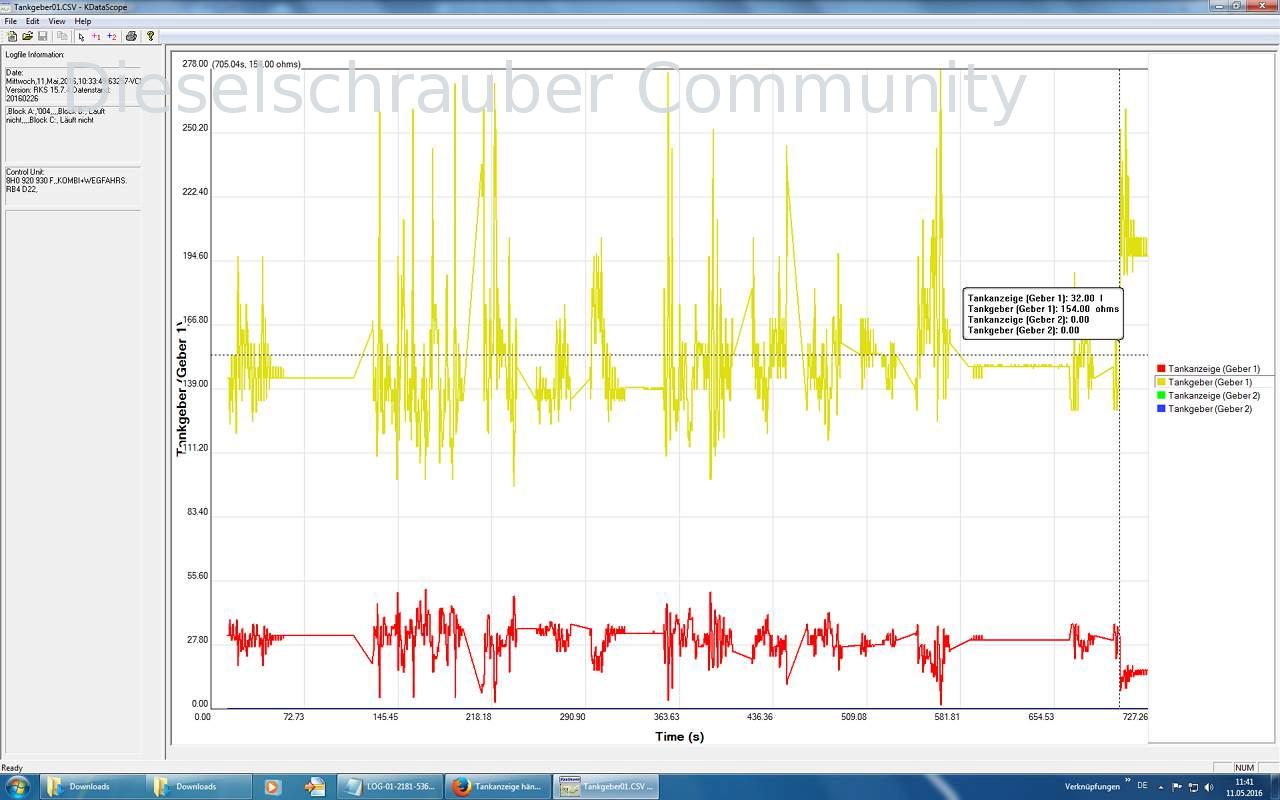

Ab ca. 705s im Log ändert sich der Mittelwert der Geber, vorher bleibt er in etwa gleich. Wurde da Auto da schräg geparkt?
Da der Mittelwert vorher in etwa gleich geblieben ist, sollte sich auch an der Tankanzeigenadel nichts ändern.
 Log Tankgeber mit KDataScope anzeigt.

Möglich, das mit dem schwergängig in bestimmten Positionen, aber was ist ab Sekunde 705 im Log passiert? Wenn der Geber an einer Stelle klemmen würde, würden sich da auch gleichbleibende Werte ergeben. icon_idea.gif
Vorher bleibt der Mittelwert ja wie gesagt in etwa gleich.

Beitrag11-05-2016, 12:11    Titel: Tankanzeige hängt nach - A4 Cabrio 2.5TDI (BDG) Zitieren
Ab Sekunde 705 bin ich in meinen Doppelparker reingefahren.
Vorher stand ich eben, habe kurz geschaut, was der Wert macht (er war ja auch schön konstant), bin in den Doppelparker (Nase nach unten) gefahren und habe den Wert da noch ein paar wenige Sekunden angeschaut.
Deshalb ist der Mittelwert dort anders.
