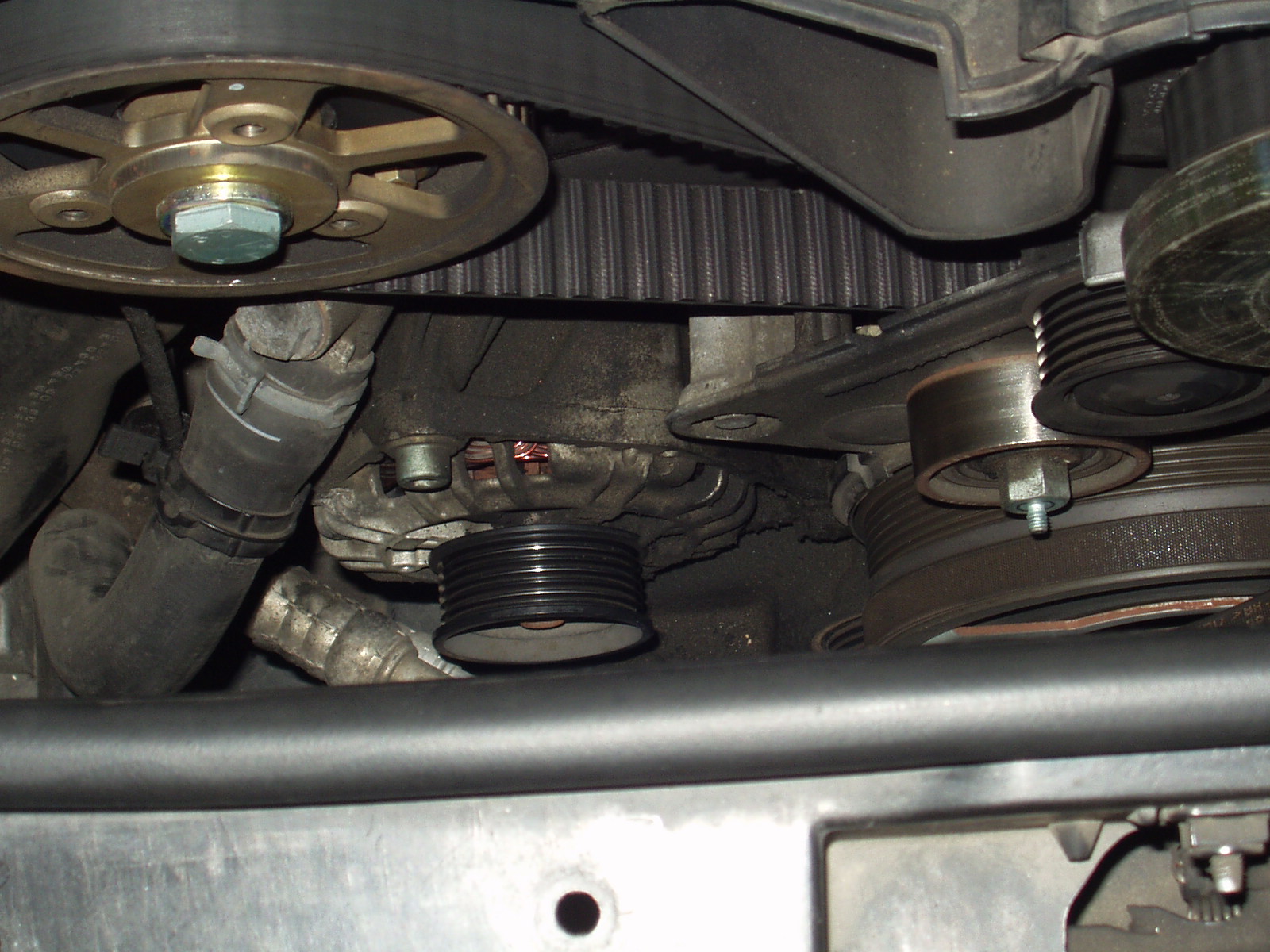

Beitrag28-02-2008, 16:35    Titel: Keilrippenriemen macht Geräusche A4 2,5 AFB Antworten mit Zitat
Erstmal sehen ob es nicht die Lima ist. Wenn Du den Spanner entspannst könntest Du schon merken ob da was nicht stimmt. Er ist leider schlecht zugänglich. Front in Wartungstellung Keilrippenriemen ab und dann noch dir "Halteplatte". Bilder sind aus dem Netz, Herkunft keine Ahnung mehr, wenn das ein Problem gibt müssen sie halt wieder weg.
 Dateiname:  front-v6tdi.jpg
 Dateigröße:  1,12 MB
 Heruntergeladen:  1384 mal
Gruß Christian
A6 BP, Ex-A6 AKN (Gurke), Ex-Audi100 92 AAT (5Zyl.)

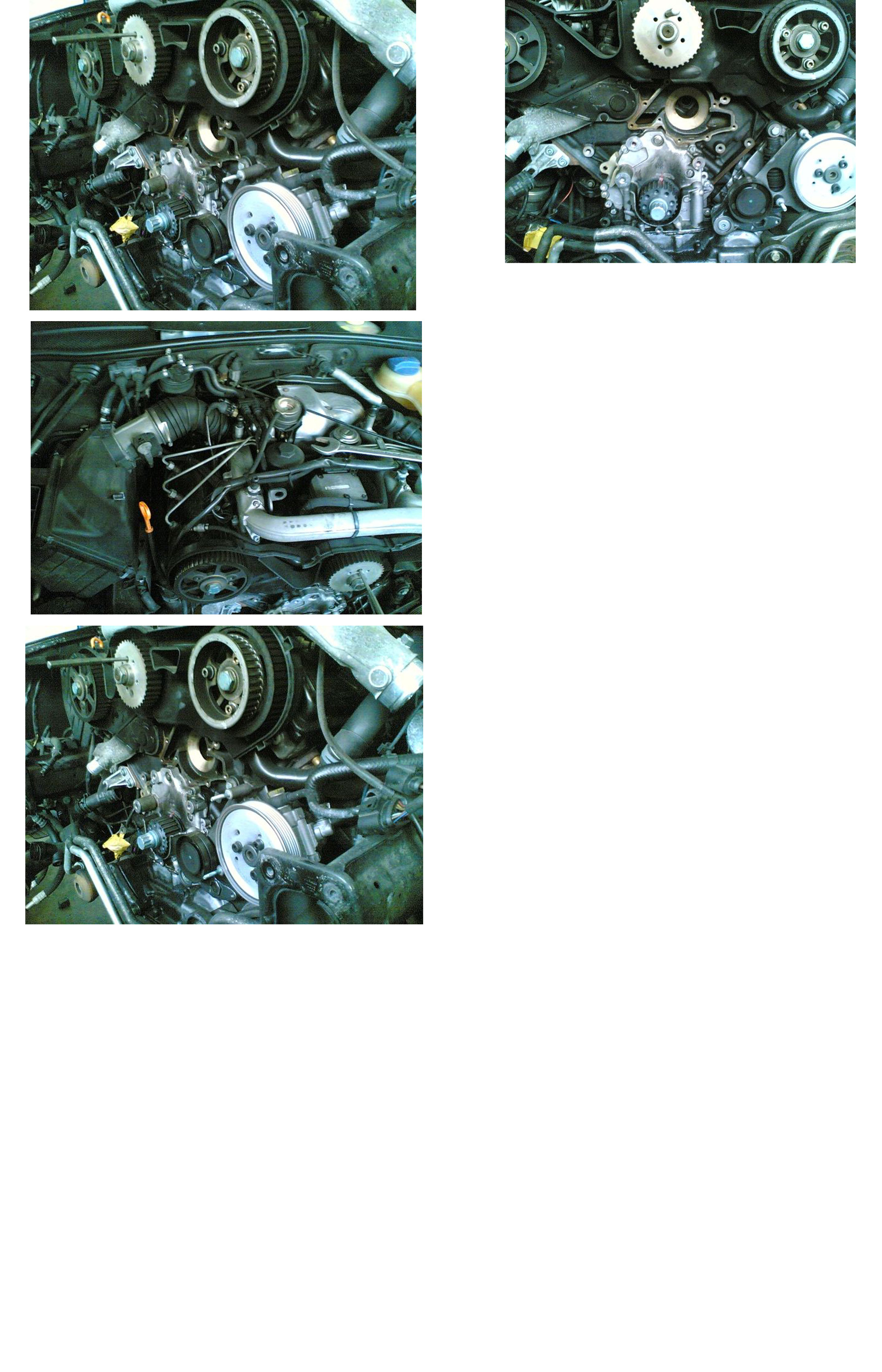

Beitrag01-03-2008, 20:49    Titel: Keilrippenriemen macht Geräusche A4 2,5 AFB Antworten mit Zitat
Auf der Platte sind "jede Menge" Umlenkrollen montiert.
 Dateigröße:  416,7 KB
 Angeschaut:  4074 mal
Gruß Christian
