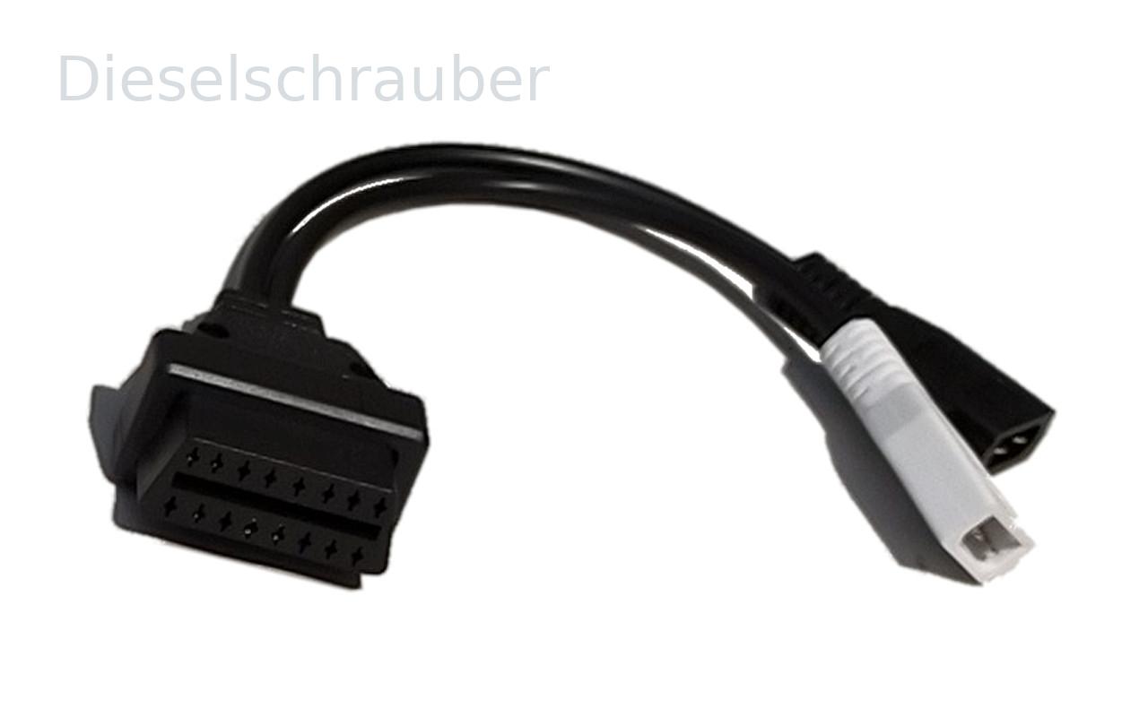

hier ein Bild davon
und die Belegung:
weißer Stecker: oben : K-Leitung ;;; unten : L-Leitung
schwarzer Stecker: oben : 12V+ ;;; unten : Masse
Bis denne
Andy
@Rainer:
Es wäre doch sinnvoll das Bild im Fachartikel Diagnoseadapter mit einzubauen icon_exclaim.gif icon_question.gif
Gruß Christian

Beitrag04-01-2003, 23:10    Titel: 2x2-Pol-Belegung bei älteren Modellen? Zitieren
Hallo Christian,
ich nehme das Bild mit in den Artikel.
Grüße, Rainer
