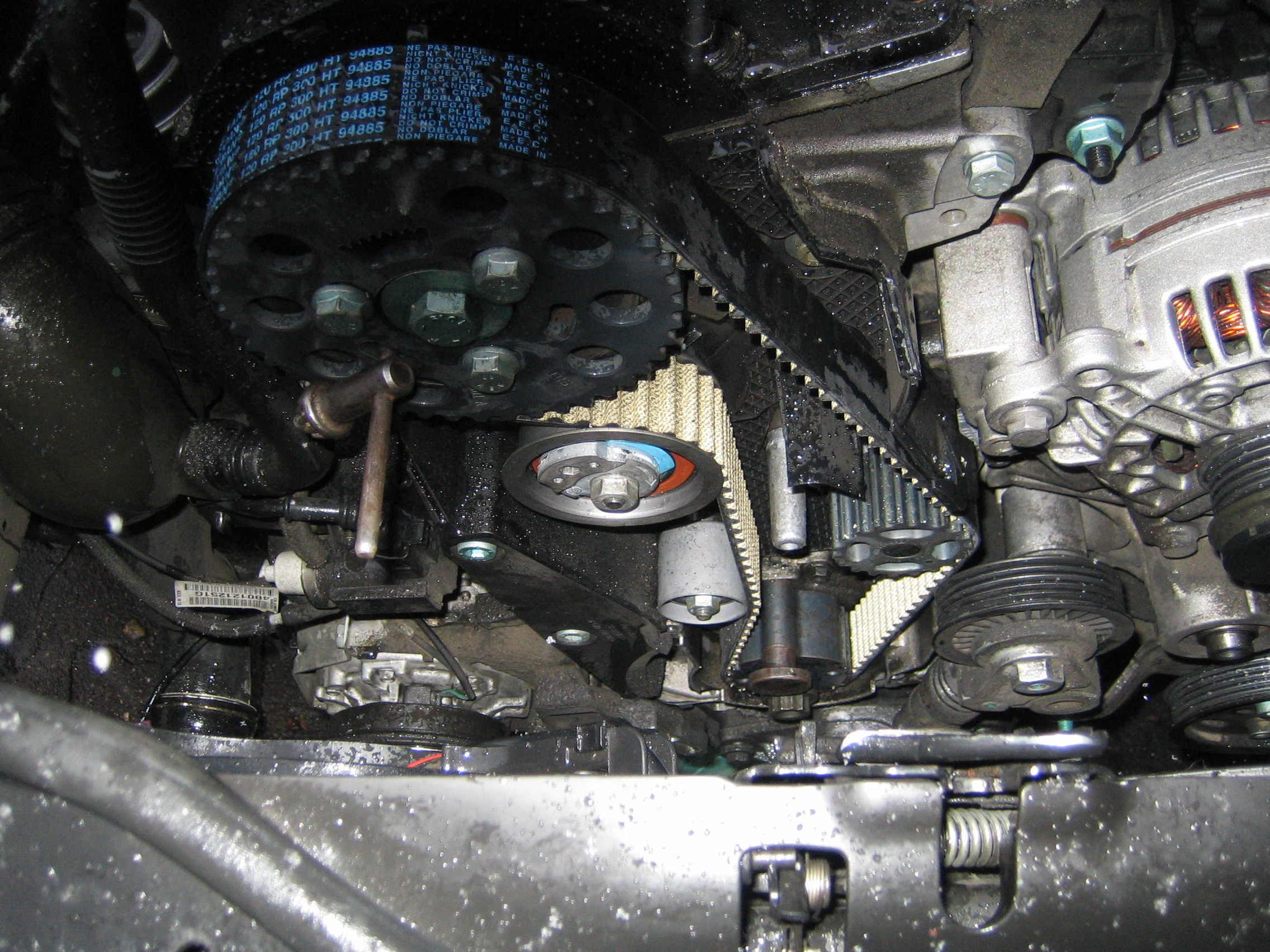

[img]http://www.bilder-space.de/thumb/17.01gIevKufYhSeNAYh.JPG[/img]
[img]http://www.bilder-space.de/thumb/17.015jlHXu5ZHoCoYlZ.JPG
[img]http://www.bilder-space.de/thumb/17.01AGh2A6kgoiGIE4c.JPG[/img]

Erstmal danke für die schnelle Antwort.
Ich habe eine original VW Aus- und Einbauanleitung über einen Kollegen bekommen.
Dort sind entsprechende Werkzeuge und Vorgänge beschrieben. Das ist aber nicht mein Problem. Ich habe das Gefühl das Bosch den Zahnriemen falsch montiert hat (zwischen den Feiertagen -Notbesetzung!), den Fehler nicht erkannt hat und mir jetzt ein defektes Steuergerät
unterjubeln will. Da ich das Kurbelwellenrad selbst mit einem Endoskop nicht sehen kann,
blieb mir nur die Möglichkeit mit der "0" Markierung am Getriebe. Ich möchte von einem
Erfahrenen Schrauber wissen, ob die Bilder die ich gemacht habe meinen Verdacht bestätigen.
Wir haben den Wagen immer ein Stück weiter geschoben und imer wenn die "0" zu sehen war,
haben wir die Stellung des Nockenwellenrades fotografiert. Dabei sind wir davon ausgegangen
das die Nasen hinten am Nockenwellenrad den OT der Kolben anzeigen. Zu keinem Zeitpunkt
war der Markierungspfeil am Motorblock zwischen den Nasen am Nockenwellenrad. Das sieht man auf den Bildern recht deutlich. Ist es richtig das der Pfeil zwischen den Nasen am Nockenwellenrad stehen muß, wenn an der Getriebeöffnung die "0" zu sehen ist?
Gruß, Rainer

Beitrag18-01-2009, 17:36    Titel: Bora TDI Zahnriemen falsch aufgelegt? Antworten mit Zitat
mit dem KW Feststellwerkzeug steht das Schwungrad nicht auf 0.
So wie es ausschaut ist der Riemen richtig drauf, sollte aber noch mal mit
dem Werkzeug kontrolliert werden damit du ganz sicher bist.
Bei zwei Zähnen unterschied lässt der Motor sich nicht mehr durchdrehen.
MFG

Beitrag18-01-2009, 17:57    Titel: Bora TDI Zahnriemen falsch aufgelegt? Antworten mit Zitat
Eventuell hat der gute Mann das NW-Rad für den Einspritzbeginn vergessen abzustecken(Das Rad wird in den Langlöchern verstellt)Sollte sich der Dorn nicht exakt einsetzen lassen,springt das Fahrzeug nicht mehr an.Deshalb nochmal zur Konntrolle:
Kurbelwelle durchdrehen,bis 4z zwischen den Blechnasen steht,
gleichzeitig muss sich dann das Kurbelwellenwerkzeug einsetzen lassen, sowie
muss sich auch der Dorn für das Nockenwellenrad ( bei den Langlöchern) setzen lassen
Dann sollte es passen.
Es wird nur minimal fehlen bei deiner Einstellung.

also ist diese Markierung am Schwungrad tatsächlich der OT der KW?
Normaler Weise ja. Bei Bedenken Glühkerze von Zylinder 1 oder 4 Ausbauen und mit einem Draht oder ähnlichem prüfen.

Was sagen dir die Bilder? Jeweils gemacht wenn am Getriebe-Schauloch die "0" mittig zu sehen war.
Gruß, Rainer

Beitrag18-01-2009, 23:38    Titel: Bora TDI Zahnriemen falsch aufgelegt? Antworten mit Zitat
Zur Schnellüberprüfung:
Also es ist so das die beiden Metallnasen die 4 Z Markierung zwischen sich haben müssen,wenn Zyl 1 auf OT steht.
Es sieht mal nach Deinen Bildern aus,daß Du mit Deiner Vermutung richtig liegst.Auch der Fehler mit dem NW Sensor deutet darauf hin.
Bei mir ist nicht so eine schöne Null zu sehen,ich hab nur einen Punkt auf einem der Zähne des Starterkranzes.Aber ich hab auch bereits das zweite ZMS drin.Von Luk.Kann sein das es da mit dem Punkt markiert wird.
Wenn Du da nicht selber dranrumspielen willst,was ich gut verstehen kann,schaff doch die Kiste einfach in eine kompetente Werkstatt.Da Du der Bosch Werkstratt eh nicht vertraust,wäre das nur logisch.Und lass den Riemen richtig auflegen.Wärs mein Auto,würd ich sogar gleich einen neuen Riemen nehmen und den nicht zweimal verwenden.
Die Frage der dann folgenden Auseinandersetzung mit der Bosch Werkstatt ist wieder eine andere.

Beitrag21-01-2009, 18:57    Titel: Bora TDI Zahnriemen falsch aufgelegt? Antworten mit Zitat
Update.
Ich habe jetzt mal versucht die Nockenwelle bei KW OT abzustecken.
Laut Fachartikel soll der Zahnteil des NW-Rades dabei etwa auf 11 Uhr und das Langloch mit der 6mm Bohrung auf 8 Uhr stehen. Leider gibt es in besagtem Langloch keine runde 6mm Bohrung, sondern eher eine eckige Öffnung. Die einzige runde 6mm Bohrung befindet sich unter dem Zahnteil des NW-Rades.Die Metallzungen des Geberades befinden sich dabei immer noch deutlich vor der 4Z Markierung. Ein abstecken war mir so nicht möglich. Wie wichtig ist die Einstellung des Hallsensor-Geberrades? Möglicherweise ist nur das Geberrad verstellt und er springt deswegen nicht an.
Gruß, Rainer

Beitrag21-01-2009, 19:22    Titel: Bora TDI Zahnriemen falsch aufgelegt? Antworten mit Zitat
rab hat folgendes geschrieben:
Laut Fachartikel soll ... das Langloch mit der 6mm Bohrung auf 8 Uhr stehen. Leider gibt es in besagtem Langloch keine runde 6mm Bohrung, sondern eher eine eckige Öffnung. ...
Servus!
Wer - z. B. im besagten Fachartikel - auch lesen kann, ist oft im Vorteil icon_wink.gif
Nimmst Du einen kleinen Handspiegel und schaust mal IN die "eckige Öffnung" respektive "Langloch"!
Da gibt's dahinter nur eine absteckbare runde 6mm-Öffnung.
DIE mal abstecken und DANN uns sagen, ob und wie weit die "0" auf dem Schwungrad vom Schauloch weg ist.
...vor dem Drehen der Kurbelwelle (zum Nachschaun, wo die "0" steht) Absteckdorn wieder entfernen!!! Logo, oder?
Viele Grüße aus München!

Beitrag21-01-2009, 20:13    Titel: Bora TDI Zahnriemen falsch aufgelegt? Antworten mit Zitat
Ich habe den Fachartikel "gelesen" Dort steht: Hinter dem gut sichtbaren Absteck-Langloch im Außenteil des NW-Rades liegt die eigentliche 6mm-Absteck-Rundbohrung im Innenteil des NW-Rades.
Nur wenn diese Bohrung genau mit dem Absteckloch im Zylinderkopf fluchtet, läßt sich das Absteckwerkzeug ganz einschieben, sonst stößt es an die Seite des Zylinderkopfes!
Es befindet sich dort aber keine Runbohrung, sondern nur eine eckige. Die nächste Rundbohrung ist am Zahnteil.
Zudem beantwortet das noch nicht meine Frage nach dem NW-Geberrad.
Gruß, Rainer

Beitrag21-01-2009, 20:29    Titel: Bora TDI Zahnriemen falsch aufgelegt? Antworten mit Zitat
viele vor dir haben die Bohrung gefunden- du findest sie auch icon_smile.gif
nimm halt einen 5 mm Bohrer, und drehe bis der das Loch findet, dann etwas justieren und der 6 mm Bohrer passt auch icon_twisted.gif

Beitrag21-01-2009, 20:45    Titel: Bora TDI Zahnriemen falsch aufgelegt? Antworten mit Zitat
Gruß, Rainer
Auf dem Foto steht die KW exakt auf OT. In dieser Position steckt ebenfalls oben der Absteckdorn (hier ein Bohrfutterschlüssel) für die NW. Die Rundbohrung ist nur im ZK vorhanden, nicht im NW Rad. Diese Bohrung solltest du zuerst finden, dann abstecken und prüfen, wo die KW steht.
