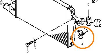

Den Sensor kriegst doch in jedem Teilehandel sofort her... Bosch müsste ihn unter der Nummer 0 281 002 177 haben, Preis so zwischen 60-100€, je nach Händlerpreis.
Nur wenns den Sensor abreißt, sollte man gucken, ob nicht die gesamte Ladeluftstrecke ein Leck hat.
Servicestellung meint übrigens das "Vorklappen" des Frontträgers, damit man auch besser an den Zahnriemen kommt (jedenfalls ist das das, was wir als "Servicestellung" bezeichnen).
Einbaulage siehe Anhang.

Also die Serviecestellung kenne ich schon, da ich vor einem halben Jahr den Einspritzzeitpunk eingestellt habe. Nur wollte ich wissen ob ich da auf die schnelle hinkomme, da es einige Zeit dauert bis ich einen lackierten Koti + SF habe und die Front zerlege.
"mserge" ist ja davon ausgegangen das ich 2 LKKs habe als er sprach, das man über die Serviecestellung rankommt, deshalb will ich nun wissen wo der Sensor genau liegt & ich evtl so rankomme (habe auch schon 2 mal die Hupe durch die NSW Öffnung gewechselt)
//EDIT: ooh, war grad net angemeldet & hatte deinen Anhang nicht gesehen!
DANKE VIELMALS !!!!!!!!

Wenn Du den in Fahrtrichtung linken Scheinwerfer ausbaust müsstest Du auch so drankommen.

bitteschön. Ich würds auch über den Ausbau des Scheinwerfers probieren.
