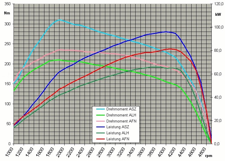

Tja, nachdem keine Daten vom ATD / AXR kamen, habe ich mal aufgrund der geloggten Einspritzmengen vom ALH und ASZ einen Drehmomentvergleich berechnet.
Selbst der "schwache" ALH verhält sich im drucklosen Drehzahkeller VP-typisch und tritt kräftiger an als der ASZ, etwa wenn es einen Berg hochgeht: den ASZ muß man dann oft einen Gang niedriger fahren, damit er nicht kapituliert.
Anhand der Einspritzmengen ergibt sich aber bei jeder Drehzahl eine Überlegenheit des ASZ . . . kann das mal jemand erklären icon_eek.gif icon_question.gif
EDIT:
Bei der Korrektur kleiner Fehler im Diagramm hab ich gleich noch den AFN mit aufgenommen.
Daß der dem ASZ im Drehzahlkeller überlegen ist, sieht man schon direkt an der Kurve - das kürzere Getriebe im Golf 3 und der Gewichtsvorteil tun ein übriges.
 Antritt / Ladedruck im Drehzahlkeller bei 100 + 130 PS PD
 Dateigröße:  178,02 KB
 Angeschaut:  1687 mal

Beitrag07-06-2004, 9:08    Titel: Antritt / Ladedruck im Drehzahlkeller bei 100 + 130 PS PD Antworten mit Zitat
Längere Getriebeübersetzung??
Beitrag07-06-2004, 18:53    Titel: Antritt / Ladedruck im Drehzahlkeller bei 100 + 130 PS PD Antworten mit Zitat
joegolf hat folgendes geschrieben:
Tja, in den oberen Gängen ist der Polo im Schnitt rund 9% länger übersetzt (rpm -> km/h). Dazu kommen etwa 80 kg bzw. 7% Mehrgewicht (bei Solofahrten).
Beides zusammen verschlechtert die Beschleunigung erstmal um rund 16% - gerade soviel wie der ASZ mehr Drehmoment bei 1000 rpm hat.
Also müßte rechnerisch bei 1000 rpm Gleichstand sein, und darüber müßte der Polo dem Ibiza davonziehen, weil sein Nm-Vorsprung mit der Drehzahl wächst.
Laut Popometer hängt der ASZ den ALH aber erst über ~1400 - 1500 rpm ab . . .
