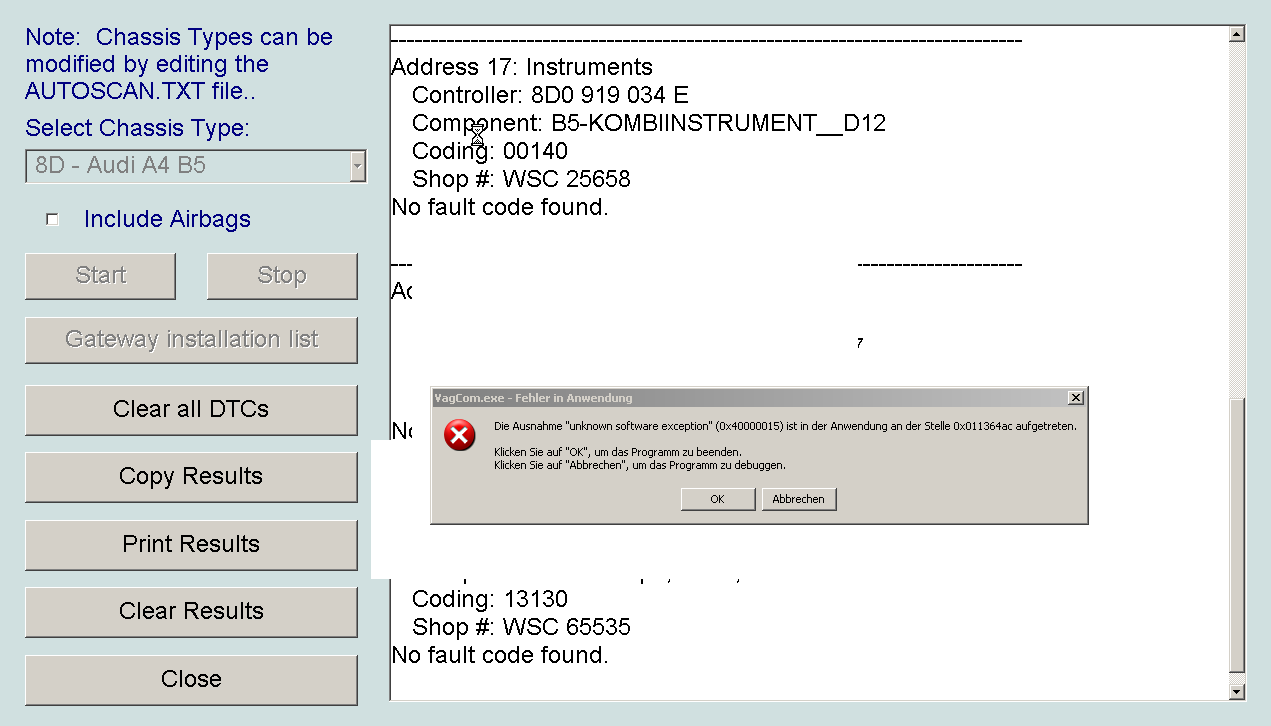

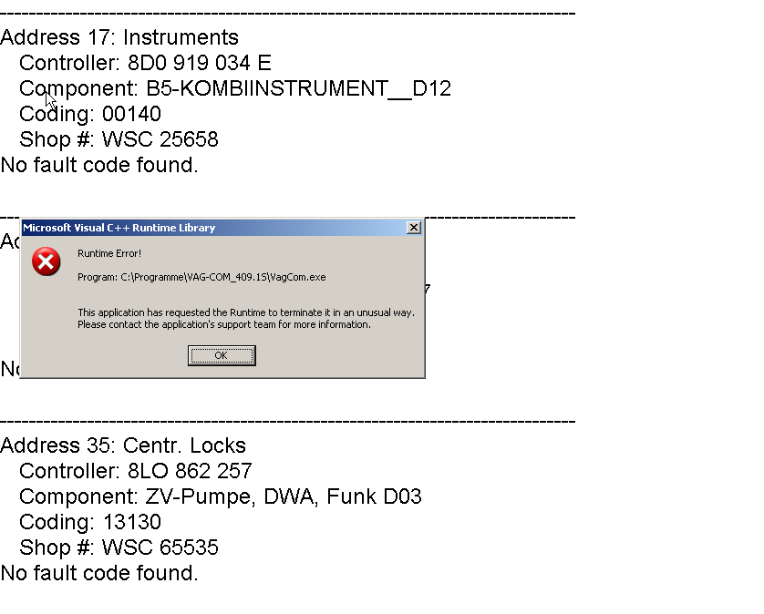

Hallo Mitschrauber,
ich habe heute zu ersten Mal probiert die Autoscan-Liste (Fehlereinträge der vorhandenen Module) aus VAG-COM (ja, damals hieß es noch so....)heraus auszudrucken.
Ich habe die natürlich registrierte VAG-COM Version 409.15 mit einem Eigenbau-Adapter ohne Optos (funktioniert bei meinem Auto seit Jahren prächtig).
Leider kommen, wenn ich auf 'Print' drücke, zwei aufeinanderfogende Fehlermeldung (siehe Anhang), wie z.B. 'Visual C++ runtime error' und 'unknown software exception'.
Habt ihr ein Idee wie man das behebt????
Ich habe XP Pro SP3 und sonst keinerlei Problem via WLAN zu drucken!
MfG K. Oldewurtel

Beitrag08-02-2009, 17:22    Titel: Problem beim Drucken der Autoscan.Liste Antworten mit Zitat
Hi Kassen,
ich fürchte, das Problem liegt an XP Pro SP3 in Verbindung mit VC++. Denn 2 andere Applikationen von mir hatten das gleiche Problem, dies ließ sich nur durch Neukompilieren beheben.
Da die 409 nicht mehr gepflegt wird, fürchte ich wird man mit dem Problem leben müssen.
Ein Workaround wäre, den Text in den Notepad zu kopieren und von dort aus zu drucken.

oldewurtel
Beitrag09-02-2009, 21:04    Titel: Problem beim Drucken der Autoscan.Liste Antworten mit Zitat
Hallo Rainer, hallo Reno,
mit der Taste 'copy results' legt man die Daten in die Zwischenablage.
Die habe ich dann in ein neues Textdokument kopiert und das dann ausgedruckt. icon_eek.gif .
Also die gleiche Lösung wie von Rainer vorgeschlagen.
Irgendwie bin ich beruhigt: Das Problem sitzt dieses Mal nicht VOR dem PC icon_wink.gif
Danke für die Hilfe.
