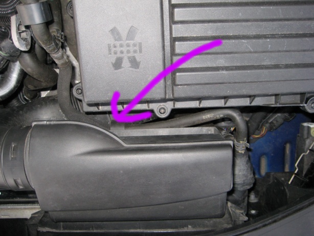

zwischen Saugrüssel und LuFiKa geht der dünne "Kühlerrücklauf" durch. Er hat extra ne Verdickung, damit er sich nicht durchscheuert. Denn das eine Ende wackelt mit dem Motor, das andere ist ja fest am Kühler.
Dummerweise lieg der Schlauch sehr lose rum.
Hat wer ne Idee, wie man den ruhig kriegt.
Interessanterweise scheint er ruhiger zu sein, wenn die Motorabdeckung drauf ist, denn dann drueckt die sein "Motorende" etwas nach unten, was ihn fest auf dem Ansaugbogen aufliegen lässt.

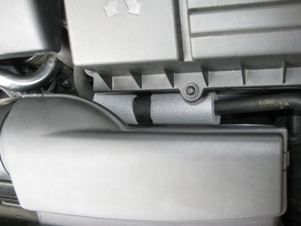

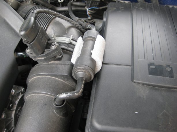

So,
der doofe Schlauch bleibt nie da, wo ich ihn hindrücke.
Daher hab ich ihn (und gleich die ATM Drossel neben dem LMM) gefesselt:

Beitrag20-05-2009, 9:15    Titel: 3C: Kühlerrücklauf klappert Zitieren
Beitrag20-05-2009, 9:20    Titel: 3C: Kühlerrücklauf klappert Zitieren
- billig
- wirkt
- wenn es zu eng wäre, schrubbert sich die Isolierung als erstes weg - zerstört also keine original Teile
Die Klipsverbindung "Dickes U-Rohr in LuFiKa Eingang" hatte schon deutliche Schabspuren, da hab ich mit org VW Gewebeband nachgeholfen. (leider keine Fotos)

Beitrag20-05-2009, 11:18    Titel: 3C: Kühlerrücklauf klappert Zitieren
Jep
genau das. Ich suchte auch ewig.
000 979 950 Textilklebeband sw ca. 5,00€ p.St.
Bei Alex sieht man, wie es aussieht:
http://www.passat3c.info/cms_neu/index.php?page=152
Davon hab ich eine Lage um das U-Rohr gewickelt und es dann wieder in den LuFiKa geklipst. Da haelt es jetzt schon fest und klapperfrei.
