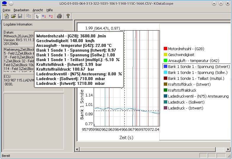

Hier geht es um die selbständige Anpassung des Motorsteuergeräts auf die gemessenen Luftmassenwerte und Lambdawerte.
Es gibt hier einen additiven und einen multiplikativen Faktor. Im Optimalfall schwanken die Anpassungswerte um 0%. Die Schwankung selbst ist durch die Lambdaregelung und Katalysatorüberwachung begründet.
> das im Leerlauf die Lambdaregelung zwischen 23% und 26% springt.
D.h. im Leerlauf läuft der Motor aus Sicht des Steuergeräts zu mager.
Es kommt also entweder mehr Luft im Motor an, als der LMM misst oder weniger Sprit als das Motorstg. meint einzuspritzen.
Positive Werte bedeuten, dass mehr eingespritzt wird um auf den gewünschten Lambdawert zu kommen (Motor läuft zu mager). Negative Werte bedeuten, daß der Motor zu fett läuft und weniger eingespritzt wird.

 Beispiel Anpassungsfaktoren Lambdaregelung 2.0 TFSI
