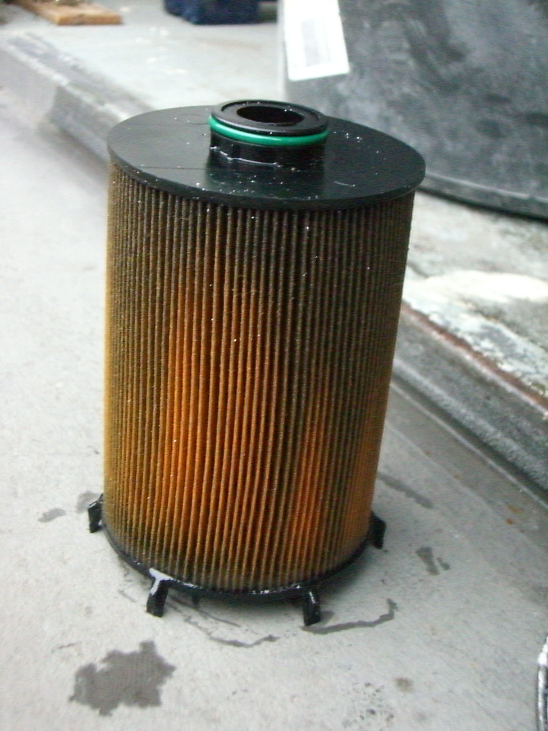

In der Werkstatt sagte man mir, dass die Ursache des Düsendefekts wohl viel Schmutz und möglicherweise auch etwas Wasser im Diesel wären. Das hätte die Düsen gekillt.
Der Dieselfilter sei auch total dicht und wahrscheinlich nie gewechselt worden. Das stimmt nicht, der Filter wurde 40tkm vorher getauscht!
Foto der Düsen und des geöffneten Dieselfilters hänge ich mal an.

 geöffneter Dieselfilter: die silbernen Alustückchen am Filter sind vom Aufsägen.

Zu den Spänen: war davon was im Dieselfilter zu sehen? Über den Rücklauf müssten die ja eigentlich im ganzen System zu finden sein, wenn die HD-Pumpe sich auflöst.
