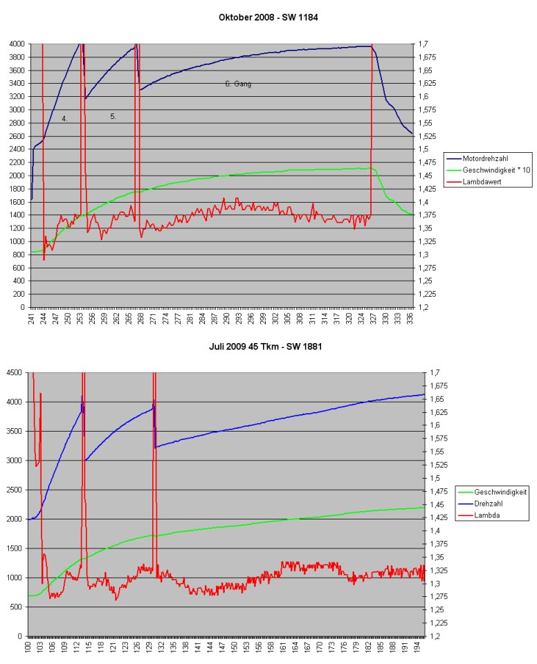

ich hab gestern nochmal ein Lambda-Log gefahren.
Das sah WESENTLICH besser aus, als das vom Oktober 2008.
10/08 hatte ich noch die SW 1184 auf dem MSTG, seit einiger Zeit die 1881.
Diese "soll ja spezielle gegen das VERkoken" sein.
Aber warum sind die Werte soviel besser ? Beide Male war der DPF mit gestern 28% und im Oktober ähnlich viel recht gut gefuellt.
Bei der Berechnung von Lamda gibt es doch keinen Spielraum, den VW ziwschen der 1184 udn der 1881 "angepasst" haben koennte ?

Weil die Aussentemperatur sehr hoch und damit die zur Verfügung stehende Luftmasse geringer war? icon_cool.gif

Die 1881 ist aber inzwischen von der 3783 und jetzt durch die 4369 ersetzt worden....
....auf weitere Tests wäre ich da gespannt.

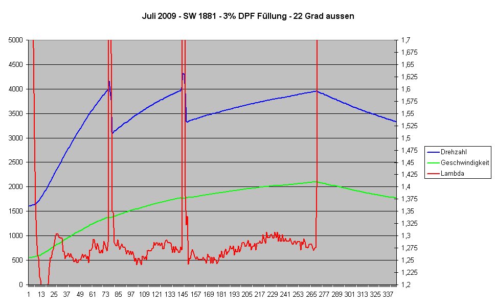

Beitrag05-07-2009, 14:25    Titel: Siemens PPD entkoken sich selbst ??? Zitieren
OK, auf der Hinfahrt hatte ich die aussentemp nicht im Blick.
Auf der Rückfahrt schon:

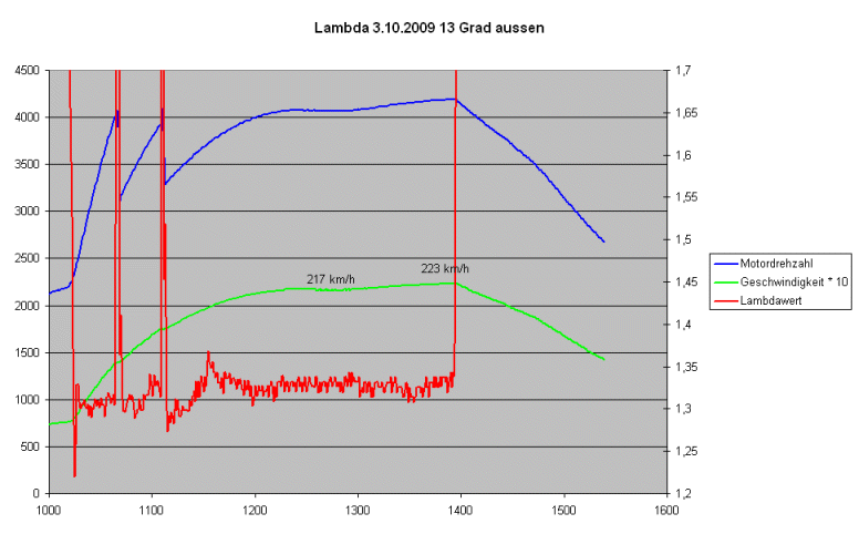

Beitrag04-10-2009, 21:14    Titel: Siemens PPD entkoken sich selbst ??? Zitieren
3.10.09
Software 1881
ca. 13 Grad aussen
DPF ca 15% Füllung
Rainers Sommer-Lambda-Erklärung kann ich damit aber bestätigen.
Der Wert liegt wieder höher als im Juli.
Allerdings sind die erreichten 223 km/h auf dem Tacho schon fast 240.
Gefahren zwischen den beiden Baustellen Nonnweiler und Birkenfeld.
Ein generelles Vmax Problem von PPD Motoren habe ich daher nicht.
Der Lambda-Sprung beim Erreichen der 200er Marke ist vom MotorSTG selbst verursacht.
Es zieht kurz an der VTG, wodurch der Ladedruck mal kurz hochspringt.
Siehe:
/viewtopic.php?t=21975

Beitrag05-11-2009, 10:52    Titel: Siemens PPD entkoken sich selbst ??? Zitieren
3.10.09
Software 1881
ca. 13 Grad aussen
DPF ca 15% Füllung
Hallo Martin,
rein interessenhalber - und weil ich mittelfristig wohl auch so ein Korkending fahren werde:
Wie verändert sich der Beladungsgrad des DPF nach so einer Hatz ?
Beitrag05-11-2009, 14:41    Titel: Siemens PPD entkoken sich selbst ??? Zitieren
Hi Roger,
das kann man schlecht sagen.
Bei Viellast bis Vollast spielen zwei gegenläufige Mechanismen eine Rolle:
1. Viel Last == viel Russ -> Filter setzt sich zu
2. Viel Last == viel Temperatur == selbständiges Abbrennen -> Filter brennt frei
Erklärend dazu ist das Diagramm im BOSCH Dieselmotormanagement, das Drehzahl und Last in 5 Bereiche teilt und die verschiedene Strategien des Regeneriens erklärt.
Ich hatte letztens das Glück, dass er mit 0% Füllung und 0km "seit Regeneration" vor der Tür stand. Nach 40 km strammer Autobahn war er immer noch auf 0%.
