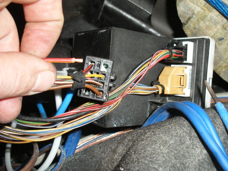

Meine Zentralverriegelung ist vor ein paar Tagen komplett ausgefallen und nach langer Suche habe ich dann ein komplett korrodiertes Kabel am Stecker zur ZV-Pumpe gefunden. So, und nun weiß ich nicht wie ich das Kabel wieder dauerhaft und haltbar an den entsprechenden Kontakt bekomme..... Im Anhang habe ich ein Foto vom Stecker und dem kaputten Kabel.
Kann man den Stecker irgendwie zerlegen damit ich das Kabel wieder an den entsprechenden Kontakt löten kann oder muss ich einen neuen Stecker konfektionieren?
Vorübergehend habe ich das Kabel ein Stück abisoliert und mit Klebeband am Kontakt befestigt....aber auf Dauer wird das wohl nichts icon_wink.gif
Weiß da jemand bescheid??

Meine Lösung wäre:
-neuen Stecker kaufen (~3€)
-brauchbare Pin´s auspinnen
-nicht brauchbare Pin´s erneuern (~1-5€)
-alles in den neuen Stecker einpinnen
Fertig.
Beiträge: 10163
Beitrag10-01-2010, 23:47    Titel: Kabelreparatur am Stecker ZV-Pumpe Antworten mit Zitat
Das Innere weisse im Stecker sollte eine Verriegelung sein.
Wenn man diese löst, gehen die Kontakte normal recht einfach raus.

Hab mir die ganze Sache jetzt nochmals angesehen und mit einem Kollegen von einem VW/Audi Zentrum besprochen. Dieser hat mir dann einen Ausstoßer für die einzelnen Kabel und ein neues Kabelstück mit Pin mitgegeben (siehe Anhang).
Damit konnte ich das defekte Kabel einfach und kostengünstig ersetzen. Und die ZV-Pumpe arbeitet wieder einwandfrei!
