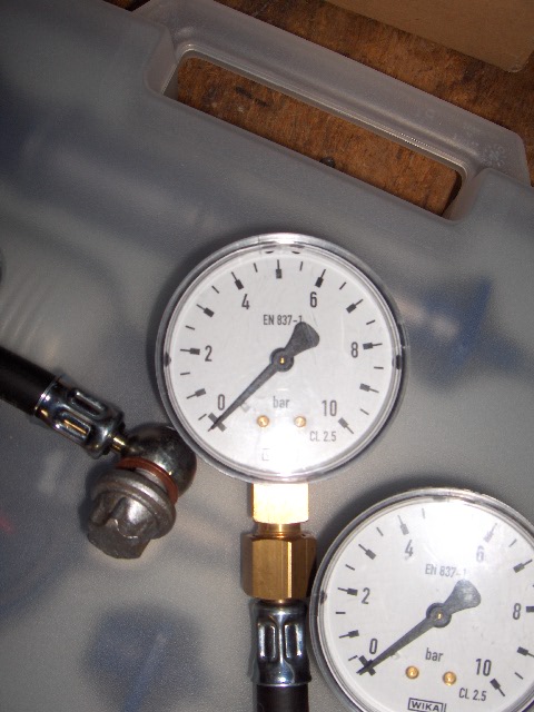

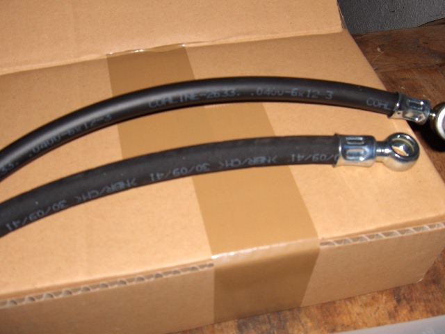

Beitrag09-02-2010, 18:56    Titel: Manometer 1-10 Bar Antworten mit Zitat
Hier die fertige Sache:

Beitrag09-02-2010, 23:42    Titel: Kraftstoffdruckpuefer Diesel Vorlauf...welcher? Antworten mit Zitat
Wahnsinn,jetzt baut der die Dinger in Kleinserie....
Wenn ich noch keins hätte,ich würde auf der Stelle eins nehmen.

Beitrag09-02-2010, 23:46    Titel: Kraftstoffdruckpuefer Diesel Vorlauf...welcher? Antworten mit Zitat
Dein Großes Manometer ist durch die Glyzerin Füllung hochwertiger Steffen,
Aber ich denke, für die Prüfung reichts auch kleiner, ist ja nur wichtig ob 3- 4 bar da sind
oder 1 -2
