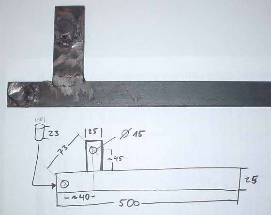

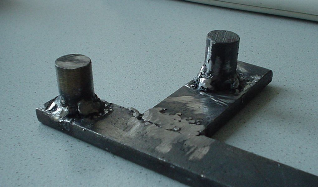

Bau Dir einen Gegenhalter für das NW- und ZW-Rad. Den kannst Du immer gebrauchen:
Hufeisenförmig gebogenes Rundstahl mit zwei rechtwinklig angeschweißten Bolzen plus Griff an das Ganze und fertig.

Beitrag19-10-2005, 8:29    Titel: Erster Zahnriemenwechsel an Audi A4 1.9 TDI 1Z Antworten mit Zitat
Sowas:
 Dateigröße:  16,29 KB
 Angeschaut:  8351 mal

Danke dieselmartin.
Den Gegenhalter fürs Nockenwellenrad werde ich mir dann anhand der Maße mal versuchen selbst zu basteln.

Beitrag19-10-2005, 12:08    Titel: Erster Zahnriemenwechsel an Audi A4 1.9 TDI 1Z Antworten mit Zitat
Sowas:
Ich habe einen Rundstahl hufeisenförmig gebogen, falls man sich etwas vermessen hat kann man noch mal nachbiegen
