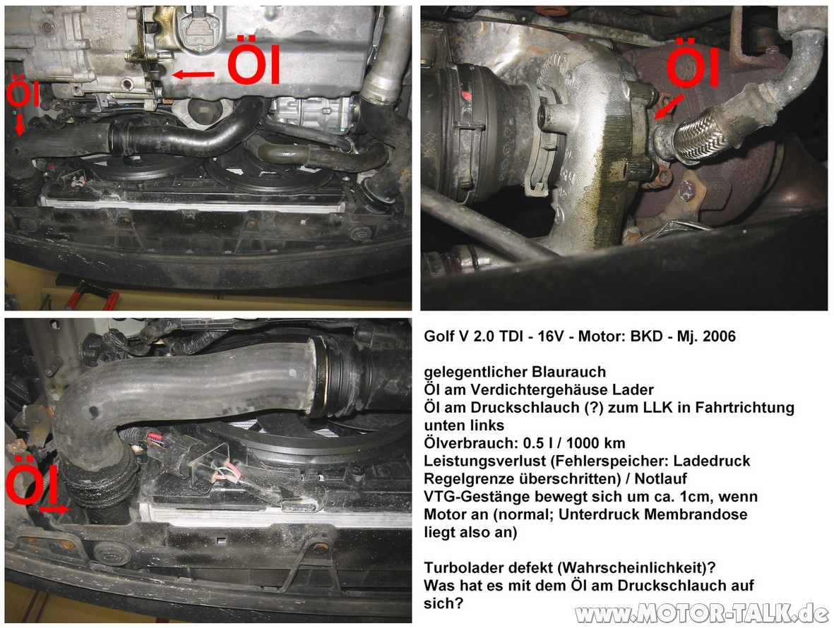

brauche nochmals eure finale Hilfe.
VW Golf TDI 2.0, 16 v, Motor: BKD ohne Dieselpartikelfilter , Bj. 2005, Mj. 2006, 100.000 km.
Habe Ölverbrauch (0,5l auf 1000 km), desöfteren Blaurauch (Ölverbrennung) sowie Öllecks
am Turbolader (Verdichterseitig) und was ich nicht so einordnen kann, auch an einem der Druckschläuche, in Fahrtrichtung unten links, direkt an der Verbindung zum LLK (wie geht das an dieser Stelle überhaupt?).
Seit 4 Tagen kam der Leistungsabfall (Fehler: Ladedruck Regelgrenze überschritten), d.h. Vmax= 120 km/h, Beschleunigung im Keller, Fahrspass = Null
Was meint ihr, ist mein Turbo nun Geschichte? VTG-Gestänge fährt ein, wenn der Motor angeht. D.h. Unterdruck liegt an und Gestänge sitzt nicht fest. Also Problem im Lader?
Ich danke euch für eure Hilfe! Sascha
[habe eigentlich alles auf einem Bild dokumentiert, darfs nur, da ich hier Neuling bin, nicht hochladen, heul] .. vlt. könnt ihr aber trotzdem helfen

Hallo Sascha,
hast du denn auch die Suche genutzt?
Öl in den LD-Schläuchen ist normal --> Kurbelgehäuseentlüftung und Turbolagerung
Leichte Undichtigkeiten mit minimalem Ölaustritt sind tolerierbar. Größerer Ölaustritt = größere Undichtigkeit = Ladedruckverlust = ggf dein Fehlerspeichereintrag.
Hast du VCDS zur Hand? --> Dann 3,8,11 log von 1500-4000 U/min (in einem Gang) machen und einstellen.
Guste

Hier für sascha seine Bilder
 Öl am Druckschlauch und Turbo (siehe Bild) = Laderschaden?
 Dateigröße:  288,59 KB
 Angeschaut:  51590 mal
Gruß, der Teileklaus

Beitrag09-04-2010, 20:20    Titel: Öl am Druckschlauch und Turbo (siehe Bild) = Laderschaden? Antworten mit Zitat
montiere den Schlauch vom letzten Foto mal ab, reinige ihn und kontrolliere ihn mal auf Risse oder Beschädigungen, sollte dies der Fall sein --> austauschen
ansonsten wieder montieren und Schelle gescheit festziehen

Beitrag09-04-2010, 20:25    Titel: Öl am Druckschlauch und Turbo (siehe Bild) = Laderschaden? Antworten mit Zitat
Nee, also hör mal erst auf mit Turbo Kaufgedanken, bis du den Ladedruckverlauf im LOG gesehen und beurteilt bekommen hast.
Kauf dir wenn du Hilfe willst eine Software hier und komme mit ihr zum Fehler.
Alles andere sind Vermutungen.
Es gibt viele Motoren die so aussehen, allerdings nicht mit dem Ölverbrauch, die im Rahmen ihrer Laufleistung völlig OK sind. Auch der Ladeluftschlauch ist zwar nicht schön, aber durch das bisschen Öl nicht so undicht. Undichtigkeiten der Ladeluftschläuche können zum Notlauf führen, aber du hast ja "Überschritten" drin.
Hast du schon mal den Turboschlauch abgehabt und sowohl das darin befindliche Öl als auch das Laufzeug also die Turbowelle auf Spiel geprüft?
Die Dichtringe in den Schläuchen kann man für ein paar € erneuern, Schellen auch.
Problem ist der Ölverbrauch, wenn es denn so viel ist.

Beitrag10-04-2010, 0:09    Titel: Öl am Druckschlauch und Turbo (siehe Bild) = Laderschaden? Antworten mit Zitat
hallo, danke für die antworten. und klaus, danke für den upload.
wegen der "suchfunktion benutzen" ... ich bin schon ganz mischugge (interessantes wort.. aber das triffts wohl) vor googeln, suchen, lesen, verstehen, kombinieren, dinge ein und ausschliessen, probieren, wieder googeln, forum 1, forum 2, vw menschen vertraun ja/nein. ICH DREHHH DURRRRCH :O) kurzum: suchfunktion genutzt, JA. zugegeben, wegen dem öl am druckschlauch, hab ich erst nach meiner aanfrage gegoogelt / gesucht. ist normal / kein hinweis auf die turboladersache.
Kurbelgehäusedruck, hatte ich vor ca. 1 woche mal im forum, hier oder bei motor-talk, durchphilosophiert. ergebnis: auch als normal (anzunehmen).
Schlauch abziehen, hatte der meister von BOSCH vorn paar tagen mal gemacht und den lader (kurz?) sichtgeprüft, an der laderwelle gedreht. ergebnis: alles i.O., kein öl im ansaugschlauch.
LOG. hmmm keine ahnung, kann man über das LOG den turbolader aus- / einschließen? der freundliche hat sein diagnosegerät mal spontan angeschlossen, fehler ausgelesen (siehe bild) und mal n paar diagnosen laufen lassen, irgendwelche druckwerte verglichen und gemeint "turbo gerade i.O." ... und dann war er oder was mal wieder nicht i.O. und fehler wurde wieder abgelegt, hat was versagt, was scheinbar nicht konstant versagt bzw. sporatisch eben bei einem bestimmten oder zufälligen lastzustand. der turbo hat also mehrere testphasen / -reihen was auch immer gutes verhalten gezeigt und dann ist mal wieder das system zusammengebrochen mit o.g. fehlermeldung.
waere es der LMM, den man auch immer mal in diesem zusammenhang hört, würde wohl keine fehler im fehlerspeicher auftauchen. LMM daher ausgeschlossen, vertraue ich mal drauf.
schläuche habe ich sichtgeprüft, soweit ich von unten und oben reinschauen konnte, tlw. auch mit spiegel. hatte mir bei der gelegenheit gedacht, dass n weiteres gelenk im unterarm cool wär oder aber gogogachettoarme (wird der so geschrieben?). also marderbiss auch mal annahmeweise ausgeschlossen.
was bleibt noch?
ladedruckregler hab ich wohl als solches nicht, jedoch n drucksensor, in nem kasten verbaut. komm ich nicht so ran, kasten is zwar leicht zugänglich, aber hmmm kann ich ohnehin nicht testweise austauschen... ist mir also zu suspekt, auch erstmal ausgeschlossen. vw sollte den drucksensor vorab ausschliessen, wenn er denn zu so einer fehlermeldung führen könnte.
gestänge turbolader (festsitzende vtg-gestänge).. habe ich kürzlich erst studiert. klemmt nicht, zumindest in dem einen versuch heute. fährt vollständig (1cm) in die membrandose ein. ein zeitweises auftreten des festsitzens des gestänges ist zwar auch denkbar, aber der einfachheit halber auch mal ausgeschlossen.
bin ich mit mehr oder weniger (un)sicherheit mitten im turbolader wieder. hab neben der fehlermeldung und anschliessendem notlauf, noch blaurauch zeitweise beobachten können (gut, könnten THEORETISCH auch die kolbenringe sein ... das thema hab ich in ganzen 6 h für mich abschliessend studiert) und öl am verdichtergehäuse lader.
3 vw menschen haben allein wegen der fehlermeldung auf 90 bzw. 99% turboladerdefekt getippt. nach o.g. stark abgekürzten ""leidensweg"" (hab sicher noch n paar sachen vergessen... hab auch schon einen gehoben ;O) und das ich mich der pauschalen aussage der vw leute zunehmend annähere, es dennoch nicht wahrhaben will das es der lader ist + n mieses gefühl habe, nochmal mein finaler aufruf, der da auch heissen könnte "RETTET DEN TURBOLADER".
ehrliche frage - ehrliche antwort. kein schönreden mehr. was wäre die WAHRSCHEINLICHSTE ursache für meine fehlerbeschreibung. der turbolader ODER die summe aller anderen möglichkeiten.
... hoffe nicht unterwegs den faden verloren und bullshit geschrieben zu haben...
haut rein, ich bin raus, lg sascha

Beitrag10-04-2010, 9:33    Titel: Öl am Druckschlauch und Turbo (siehe Bild) = Laderschaden? Antworten mit Zitat
silOh hat folgendes geschrieben:
Rein von der Wahrscheinlichkeit sei gesagt: In weit über 50% der Fälle hier im Forum ist etwas im Umfeld defekt. Der Turbo selbst ist bei Ladedruckregelproblemen zwar eine Möglichkeit, aber eben nur eine von vielen und meistens ist's eben was anderes.
Aber wie Klaus schon sagt: Wahrscheinlichkeiten nützen dir nichts. Mach ein Log und dann sehen wir weiter.
