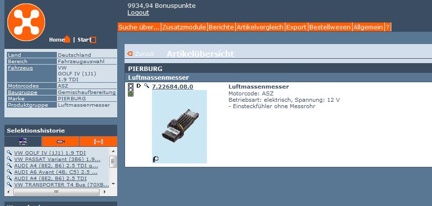

also mein Teilehändler hat mir den Pierburg raus gesucht, habe jetzt nochmal zusätzlich bei auteile-g......de nach gesehen und auch beim Pierburg bei der beigelegten ABE ist der Motor angegeben.

Ich halte auch nicht viel von diesen Dingern.Der Einzige Vorteil ist,dass man sie schnell und easy wechseln kann weil man das LMM Gehäuse nicht ausbauen muss.Eventl vorhandenes Laub am Gitter oä würde man beim Wechsel auf diese Art aber gar nicht sehen.Davon abgesehen geben diese LMM im Allgemeinen immer mal Grund zur Klage.-Wie man hier wieder sieht.-
Es ist so, daß in gewissen Teilekatalogen dieser LMM tatsächlich für das Auto angegeben ist.Aber Geiz ist nicht immer geil.Deswegen schliesse ich mich BM seiner Meinung an.Hau das Ding raus und löse Dein Problem.
Entweder prüfst Du ihn noch auf plausible Werte und reklamierst ihn bei Deinem Händler.Oder Du verbuchst es als Lehrgeld und gibst ihn Deinem Bosch Händler für seine Altteilkiste im Tausch.
