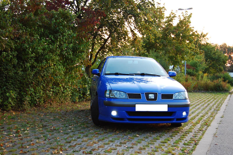

Jeder 9N-Lichtschalter hat bereits diese Tagfahrlichtfunktion. Dann muss man sich nur noch 4 Steckkontakte, 4 Einzelleitungsabdichtungen und 2 VAG-Steckergehäuse als Gegenstecker zu den vorderen NSW-Steckern besorgen, diese an die Tagfahrleuchten anpressen / anlöten (je nachdem, ob man eine Reparaturleitung oder nur die Einzelkontakte gekauft hat), und dann läufts.
So hab ich damals meinen Ibiza mit runden Öffnungen mit den Hella-TFL umgebaut, siehe Anlage.
 TAG-LED als Ersatz für Nebellampen
 Dateigröße:  153,14 KB
 Angeschaut:  830 mal
