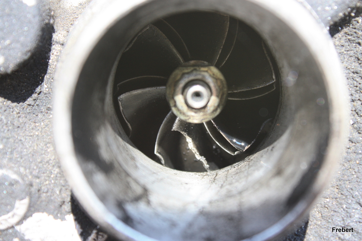

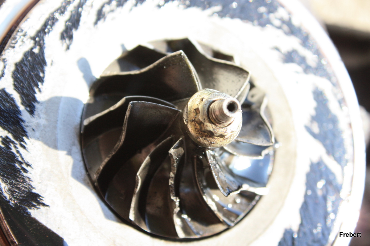

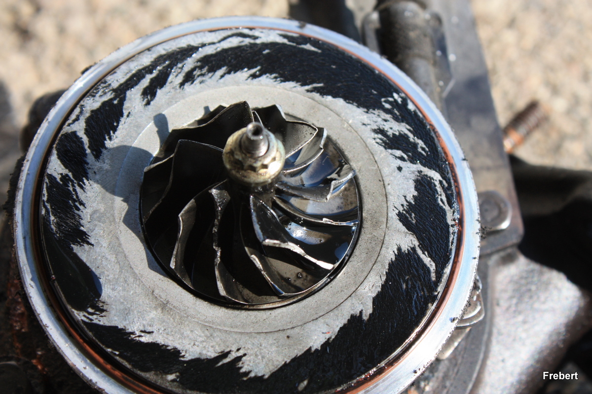

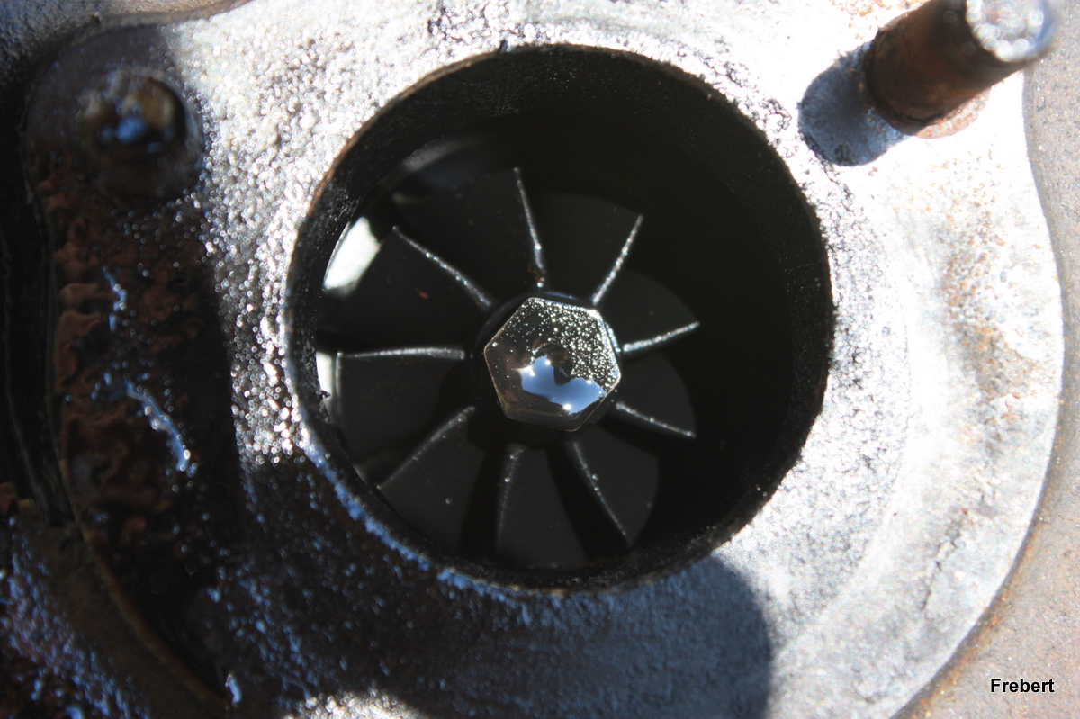

Beitrag09-08-2011, 9:03    Titel: Der Tod meines Turboladers --- Klosett? Zitieren
Hier mal endlich ein paar Bilder vom geschrotteten Lader ...
Wie man sehen kann sind die Schaufeln ziemlich verbogen und eine ist direkt abgebrochen, was ich als die Ursache des Schadens vermute. Wann und warum die Schaufel abgebrochen ist und damit die Wuchtung im A**** war, weiss ich nicht.
Das Lagerspiel kann man sich auch gut vorstellen, wenn man die Lage der Schaufeln zum Gehäuse anschaut icon_eek.gif ... hat ganz schön gewackelt.

Beitrag09-08-2011, 9:23    Titel: Der Tod meines Turboladers --- Klosett? Zitieren
Also ich an deiner stelle hätte den LLK nochmals Ausgebaut und vernünftig gereinigt bis wieder alles Sauber ist.
Ich hab mal einen im eingebauten Zustand gereinigt und hab ihn dann aber doch später noch Ausgebaut und war echt erschrocken was da noch raus kam!
Und nach deiner Vollgasfahrt heißt es noch lange nicht das noch was im LLK an irgendeiner stelle festhängt und sich mit der Zeit doch noch löst.
