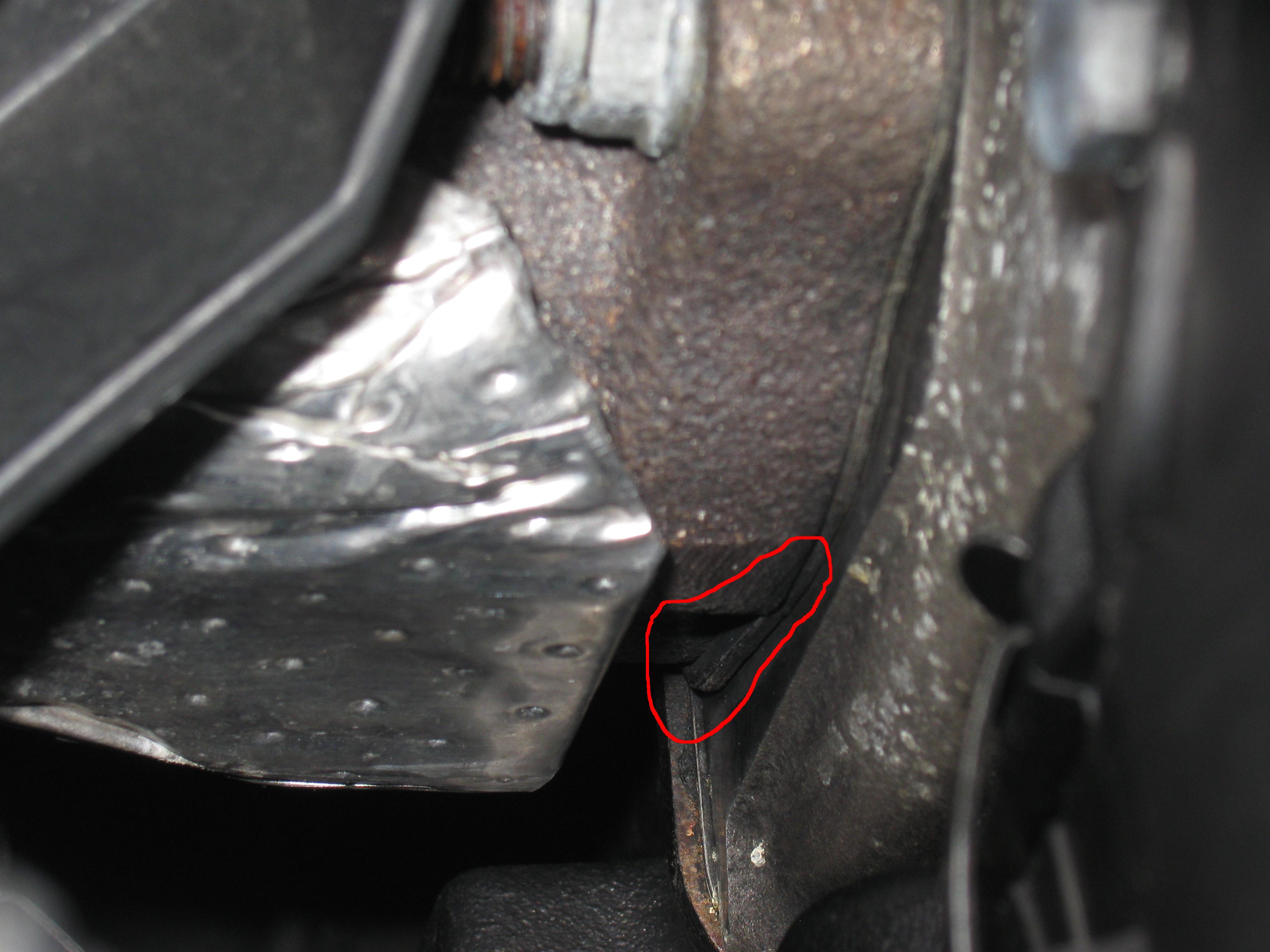

Der Titel verrät Euch schon dass der Abgaskrümmer meines Seat Leon's ARL (112.000 km) zum wiederholten Male undicht ist. Vor genau 1 Jahr war dieselbe Stelle schon einmal betroffen, woraufhin ich den Krümmer ausgebaut und geplant hatte. Er war leicht verzogen (warum auch immer).
Jetzt habe ich ein Bild geschossen, worauf gut zu erkennen ist, dass am 1. Zylinder unterhalb wieder Russspuren zu erkennen sind.
Bei der Montage vor einem Jahr habe ich laut ETK nur die Muttern und Dichtungen des ARL zum befestigen verwendet wie auf dem Bild sichtbar bei der oberen Mutter. Meines Wissens nach sind beim ASZ unter anderem Unterlegscheiben zum Einsatz gekommen. Nachdem ich nun wieder das Problem des undichten Krümmers habe, ziehe ich in Betracht, diese Unterlegscheiben auch beim ARL zu verbauen.
Kennt jemand zufällig die genaue Funktion dieser Unterlegscheiben? Wie ist der Krümmer bei Euerem ARL verbaut? Hättet Ihr Tipps wie ich das Problem endgültig abstellen kann? (Aber bitte nicht warm- und kalt fahren und ahnliche Scherze... icon_smile.gif )

Ja, das kenn ich auch von meinem so. Ich hatte vor einiger Zeit den Lader ab, und den Krümmer mal plangezogen. Obs jetzt bei meinen wieder rußig ist an der Stelle weis ich nicht.
Aber es kann nicht viel sein was da austritt, denn im Motorraum riecht man nichts, der Ladedruckaufbau scheint nicht gestört.
Tipps: Tja ganz einfach neuer Kopf, Bolzen, Dichtung, Krümmer - ich weis, du willst es nicht hören icon_lol.gif
Vielmehr ärgere ich mich darüber, das in meinem Lader ein Riss war.

Abgastemperatur zu hoch?

hmm... ja klingt natürlich logisch.
Temperatur in diesem Bereich ist immer ein so eine sache, klappt aber anderswo auch icon_rolleyes.gif
Was haltet Ihr von den Unterlegscheiben? Ich komme warscheinlich nicht drum rum den krümmer nochmal auszubauen oder würdet Ihr das als 'Aktueller Stand der Technik' einfach so lassen?

bevor ich das Teil montiere überprüfe ich die Planflächen! Sollte das etwas unklar sein müssen geeignete Massnahmen ergriffen werden.....
Was sollen da Unterlegscheiben ändern wenn ein Bauteil verzogen ist??

Brauchst garnix machen, ist einfach Materialermüdung, besonders ab 100tkm, klaro is ja auch ne Rennmaschine.

Ist bei meinem ARL seit Kauf 220.000km auch so und wird auch so bleiben.
Nun hat er seine 300.000km erreicht es ist nicht schlimmer geworden .
Würde mich da nicht verrückt machen .
