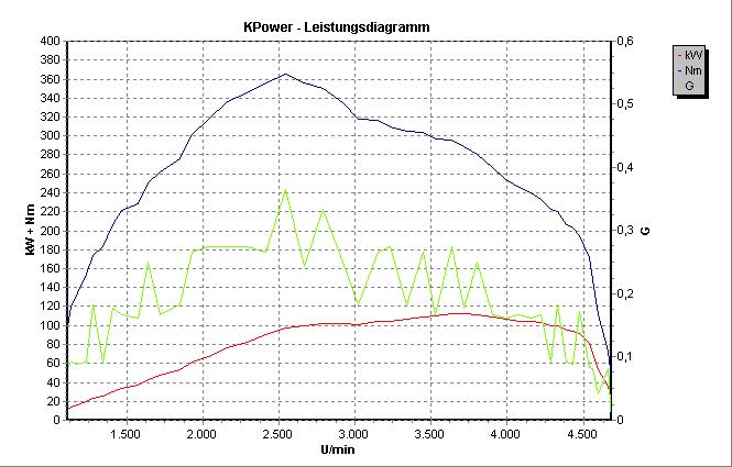

Ich habe mir mal die Mühe gemacht und ne K-Power Messung erstellt, gefahren im 3. Gang ab Leerlauf. Genau wie subjektiv zuvor schon per Popometer vermutet, ergibt sich auch gemessen der Peak da um 2500rpm, drunter sieht es erschreckend aus, vorallem wenn man bedenkt dass der Audi schon leer knapp über 1,4t auf die Waage bringt.

Meine 170 PS Spritze ... Das Log ist schon 2 Jahre alt, gelaube ich.

GELÖST!
Servus! ich möchte den alten Beitrag noch einmal herauskramen, weil doch recht selten mal ein Feedback beim erfolgreichen Lösen von Problemen gegeben wird.
Damit ihr nicht noch einmal alles durchlesen müsst, hier noch einmal kurz die Problematik am 2.0 TDI BKD ( mit der ich mich dann mittlerweile seit > 1 Jahr arrangiert habe)
- teilweise echt schlimme Anfahrschwäche
- teilw. langsamer LD Aufbau
- Drehmoment setzt gefühlt etwas über 2000 U/min ein (vorallem in den unteren Gängen)
- leicht erhöhter Rußaustoß, kleines Fähnchen <2000 U/min (beim "rausbeschleunigen")
Lösung:
Tausch des Unterdrucksteuerventils am AGR Kühler (pneumatisch gesteuert)
Achtung! das Teil gibt es leider Original nur in Verbindung mit dem AGR Kühler - der freie Ersatzteilemarkt bietet aber neuwertigen Ersatz für ca 30-35 €, hier kann man ruhig die besser verfügbare Version vom 1.9er TDI nehmen, diese unterscheidet sich nur in der Metallhalterung, welche man ja beim Tausch vom Originalteil wechseln und wiederverwenden kann.
Grüße
Andy
