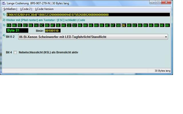

Hallo schreibe hier zum ersten mal im Forum und hoffe vielleicht kann mir jemand weiterhelfen.
1. Wenn ich bei meinem TT/ 8J die NSL als Bremslicht aktiviere, dann leuchtet der rechte hintere Blinker beim Bremsen mit. Ähnlich verhält es sich wenn ich die NSL als Schlußlicht codiere, haben Sie einen Tip für mich, habe schon alles zu diesem Thema durchsucht?
2. Weiterhin würde ich gerne in Schalterstellung 0= TFL Skandinavien die Schalter und Ambientebeleuchtung zuschalten können, habe bislang nur die Instrumentenbeleuchtung dazu aktivieren können.
3. Lassen sich die LED´s in der TFL- und Parklicht-stellung in ihrer Dimmung verstellen? Bei zugeschalteten Xenon´s geht es ja.
Und eine Bitte hier geht es nur um meine Fragen, was legal ist und was nicht ist mir bewußt.
Vielen Dank und Grüße
Ralf

 Dateigröße:  31.59 KB
 Angeschaut:  2614 mal

Zu 1.) Vielleicht gehören unterschiedliche Rückleuchten zu den unterschiedlichen Codierungen, schonmal dran gedacht und im AKTE danach gesucht?
Zu 2.) Keine Ahnung, evtl. mal ne andere TFL Variante probieren? Der Sinn warum man tagsüber die Schalter und Anzeigen beleuchten soll erschliesst sich mir nicht, daher könnte ich mir gut vorstellen, dass es schlicht nicht geht.
Zu 3.) Ausprobieren, Anpassungskanäle im Bordnetzsteuergerät.
LG, Rainer

Hallo Rainer danke für Deine Nachricht,
zu1 ....der TT hat ja 4 Rücklichter 2innen 2außen die einen sind Kombileuchten mit Bremslicht alle können einzeln in der Dimmung verändert werden, in welcher verbindung stehen die aber mit den Blinkern??.....AKTE??? icon_question.gif
zu2 +3 ....in der Parklichtstellung sind die Schalter ja auch alle Beleuchtet?, wenn ich in dieser Einstellung die LED´s in der Dimmung verstellen könnte wäre ich am Ziel....(Sinn ist das ich auch bei Dämmerung noch mit 100% TFL+RL+Schalterbeleuchtung fahren kann und sich nicht jedesmal die Xenons dazuschalten) icon_wink.gif
LG Ralf
