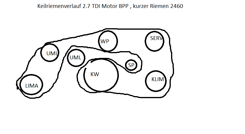

Ein Bild wird sich machen lassen, zur Not zeichne ich was! Hab aber auch schon den gekürzten Riementrieb drin!
Aber nun stellt sich die Frage: hat der 2.7TDI einen Freilauf der Lima??? Wäre ganz wichtig!
kiepski15
KFZ-Schrauber seit: 20.10.2010
Beiträge: 21
Beitrag06-02-2011, 11:56    Titel: Ich verzweifel... Quietschen bei Volleinschlag! Antworten mit Zitat
So also die Bilder sind nicht so dolle, aber dafür meine Zeichnung icon_lol.gif
Hoffe ihr seht gut genug wie der Riemen verläuft!
Nun hat der einen Freilauf oder nicht? Konnte im Netz nichts finden!
Gruss
 BPP Riementrieb 2.7 TDI Kurzer verlauf

Der Riemenverlauf ist nach Contitech richtig,
die Lima müsste ohne Freilauf sein, zumindest finde ich keinen, aber das kannst du vl. selbst durch Rückdrehen der Lima rausbekommen.

Welcher Riemen wurde verbaut, vl. einen anderen Neuen probieren?
