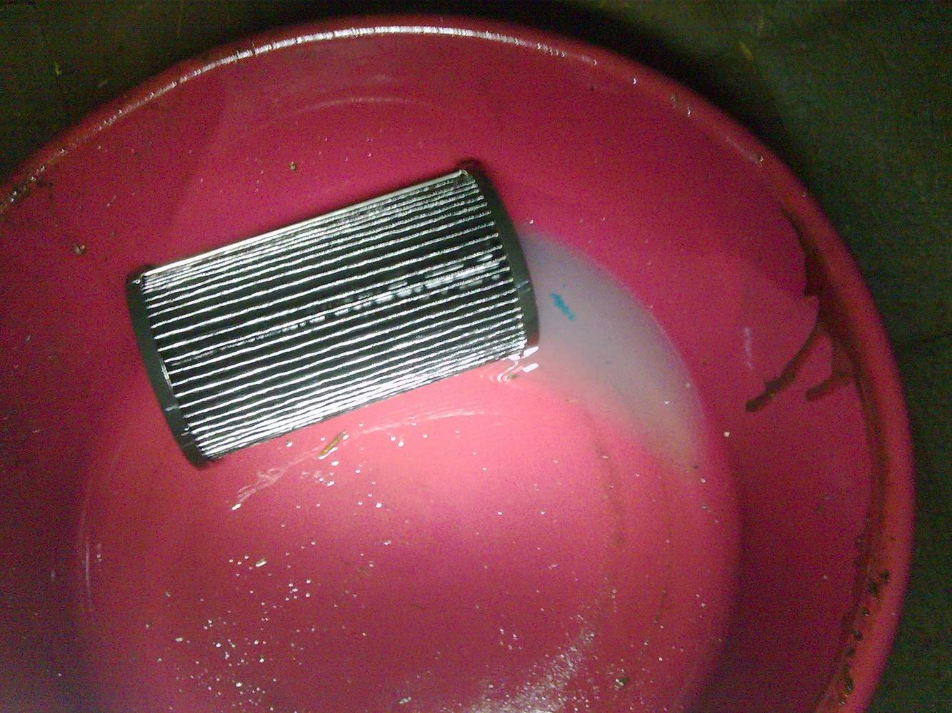

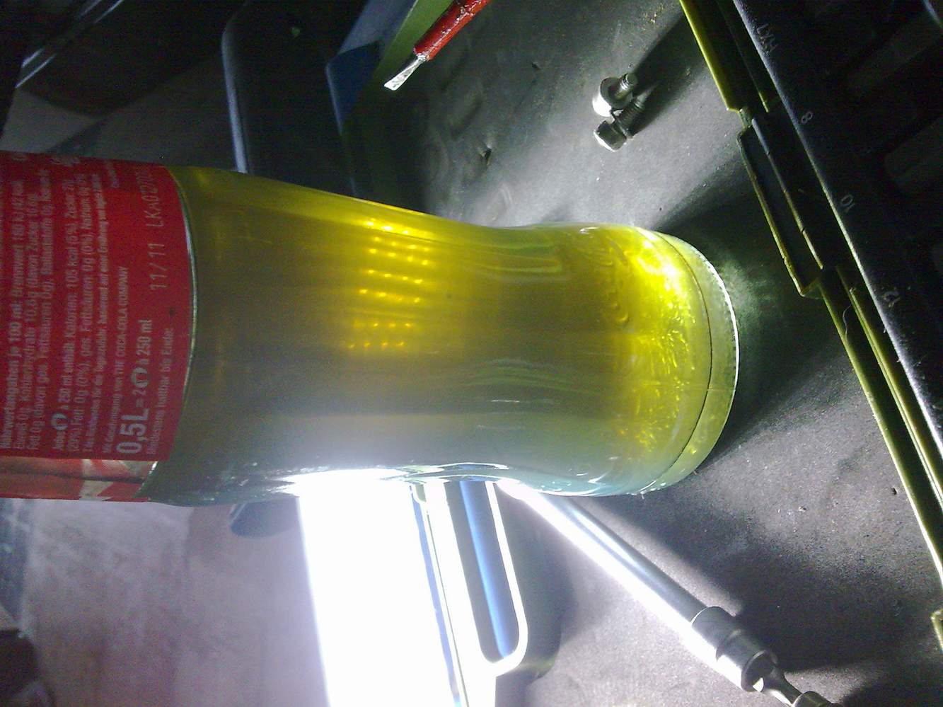

 Brühe aus dem Behälter

 Filter

 Ablagerungen im Behälter... und wo ist die Beschichtung davon hin?

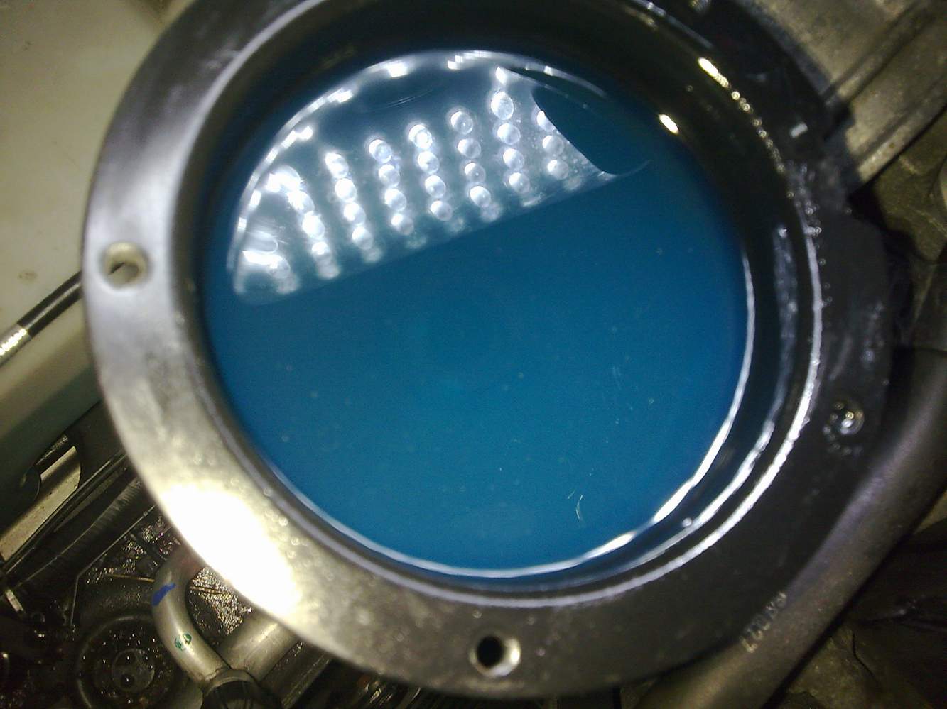

 Filter noch im Behälter

was genau gefällt DIR denn an dem Diesel nicht? Da Du nicht im Detail schreibst, was Dich zweifeln lässt, ist es schwer, dazu etwas zu sagen.
Mir fallen zwei Dinge auf:
1.) Der Diesel ist leicht trüb. Welche Temperatur hatte der Diesel, als Du die Aufnahme gemacht hast und wie lange hatte er diese Temperatur bereits? Ich vermute, dass das Paraffin-Krstalle sind. Es ist nicht schlimm, wenn die Dieseltemperatur den Cloudpoint erreicht - sieht nur nicht so schön aus.
2.) Es sieht so aus, als sei dein Dieselfilter mit schwarzen Partikeln voll. Auf dem zweiten Bild erkennt man rechts neben dem Filter auf dem Boden des roten Gefäßes eine kleine Ansammlung von schwarzenPartikeln.

naja was mir da nicht gefällt ist halt das der Diesel so trübe/dunkel ist... Wenn man die colaflasche gegens normale Tageslicht hält sieht man nicht durch...

was passiert, wenn Du den Diesel in der Colaflasche einen Tag im Wohnzimmer über 20°C lagerst? Wird er dann wieder komplett klar?
Falls ja: Normale Paraffin-Kristalle.
Falls das Auge blau wird: Der Ehefrau klarmachen, dass dieses Experiment hilft, ihre Mobilität zu sichern icon_wink.gif
Ist die Frage, wann Du genau getankt hast: Sommerdiesel wird bei etwas über 0°C trüb, Übergangsware in der Gegend von -10°C.
So wahnsinnig trüb finde ich Deinen Diesel übrigens nicht. Du kannst den ja mal in den Tiefkühlschrank stellen: Wenn's Sommerdiesel ist, dann hast Du unten im Gefäß einen RICHTIG schön weißen Paraffin-Niederschlag.
