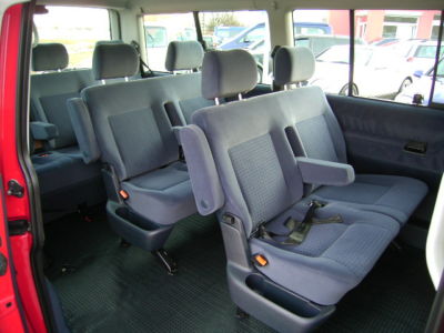

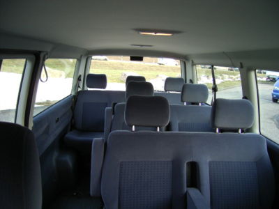

Hallo, vielleicht könnt Ihr mir einen Rat geben bevor ich folgendes Fahrzeug kaufe:
Caravelle lang, 3/2001, 102PS, 80.000km
Fragen:
1. Das Fahrzeug hat eine eigenartige Sitzanordnung von vorne nach hinten: 2/2/2/3. Dadurch bedingt ist der Kofferraum kleiner als bei einer kurzen Caravelle. Meine Frage kann die letzte 3-Sitzbank eine Reihe nach vorne gestzt werden, die eine 2-Sitzbank fliegt dann raus. Problematik sind bestimmt die Befestigungspunkte der Sicherheitsgurte. Können die Fenstergurtpeitschen für die Umlenkung der Gurte nach vorne gesetzt werden bzw. ist das erforderlich? Die rechte Fenstergurpeitsche an der letzten Zweiersitzbank ist z.Zt. nicht vorhanden und muss nachgerüstet werden, geht das?. Falls ein Umsetzen der letzten Sicherheitsgurte notwendig ist, ist der Montageplatz der Gurtaufroller schon im Fahrzeug vorhanden unter der Verkleidung? Die Befetigungspunkte der Sitzbank am Fahrzeugboden sind hoffentlich kein Problem? Für den Einbau eines Pilotensitz in mein momentanes Fahrzeug musste ich schonmal neue Löcher bohren und die Montageplatten mit der Gewindemutter mit einer Popniete befestigen, das war eigentlich ganz einfach. Gut alternativ bleibt mir noch einen Pilotensitz in der letzten oder ersten 2-Sitzbank nachzurüsten. Wird aber schwehr sein einen passenden in blauem Velour zu bekommen.

Frage 1 und 2
Wenn ich mich richtig erinnere sind in der Bodengruppe (unter dem Belag) sämtliche Aussparungen für alle möglichen Sitzanordnungen vorgesehen. In manchen Fällen ist nur das Loch für die Schrauben nicht vorhanden.

Zur Frage 1. unter dem Belag sieht man die Befestigungspunkte durch einen vorgekörnten Punkt. Doch nicht gleich einfach bohren!!! Vorsichtig da gleich darunter schon die Mutter zur Befestigung angebracht ist.
