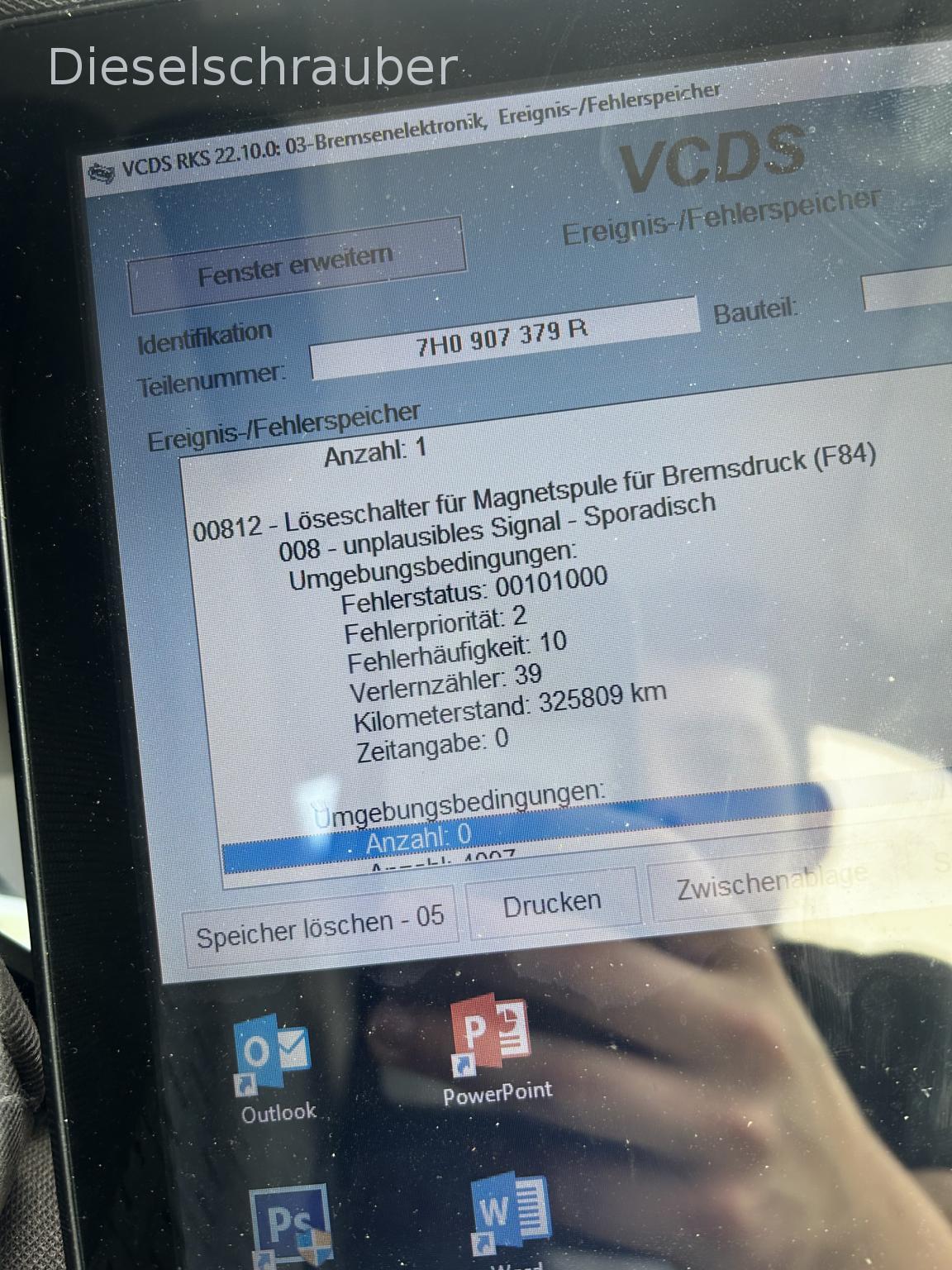

Hallo, hab bei meinem Bus ein Problem und zwar:
Im Fehlerspeicher Bremsenelektronik habe ich folgenden Fehler:
Löseschalter für Magnetspule für Bremsdruck 00812
So nun das Problem Bremslichtschalter schon getauscht aber ohne Erfolg da im VCDS der Schalterzustand nicht erkannt wird gehe ich von Kabelbruch etc aus kann mir jemand sagen wo Pin 2und3 vom Bremslichtschalter hingehen?
Danke im voraus und schönen Montag noch

Servus,
mehr Informationen über das Fahrzeug (MKB, Baujahr etc., ist die Kontrollleuchte ABS/ESP an?) und ein kompletter Autoscan wären von Vorteil!
Ich rate dringend bei solchen Arbeiten zum einen den richtigen Stromlaufplan und zum anderen den Rep.-Leitfaden des entsprechenden Fzg. zu benutzen! Aus diesem Grund sind nachfolgende
Aussagen OHNE Gewähr und selbst zu überprüfen:
Laut Teile-Nr. ist das Steuergerät an der Hydraulikeinheit von ATE/ITT Automotive und mit ESP. In diesem Fall sind Bremslichtschalter und Bremspedalschalter in einem Gehäuse untergebracht und mit 4 Kabeln angeschlossen.
Der Bremspedalschalter sitzt zwischen Pin 2 (Kabelfarbe blau/rot) und Pin 3 (schwarz/grün, zum ABS-Steuergerät Pin 37).
Gruß Richard

Beitrag17-07-2023, 22:12    Titel: T5 Caravelle Fehlerspeicher Bremse Zitieren
üblicherweise hast Du einen Pedalschalter (einstellbar, zur Einstellung ganz heraus ziehen und 1x bremsen) oben am Bremspedal.
Dann einen Druckschalter oder Druckgeber am Hauptbremszylinder.
Der F84 ist etwas anderes, der Schalter ist am Bremskraftverstärker. Da würde ich mir Stecker und Kabel ansehen, Bild wäre nett.

Also T5 Caravelle Bj2006 Mkb BNZ 2.5 4motion nur ESP Kontrolle an, Autoscan kann ich die Tage mal machen
