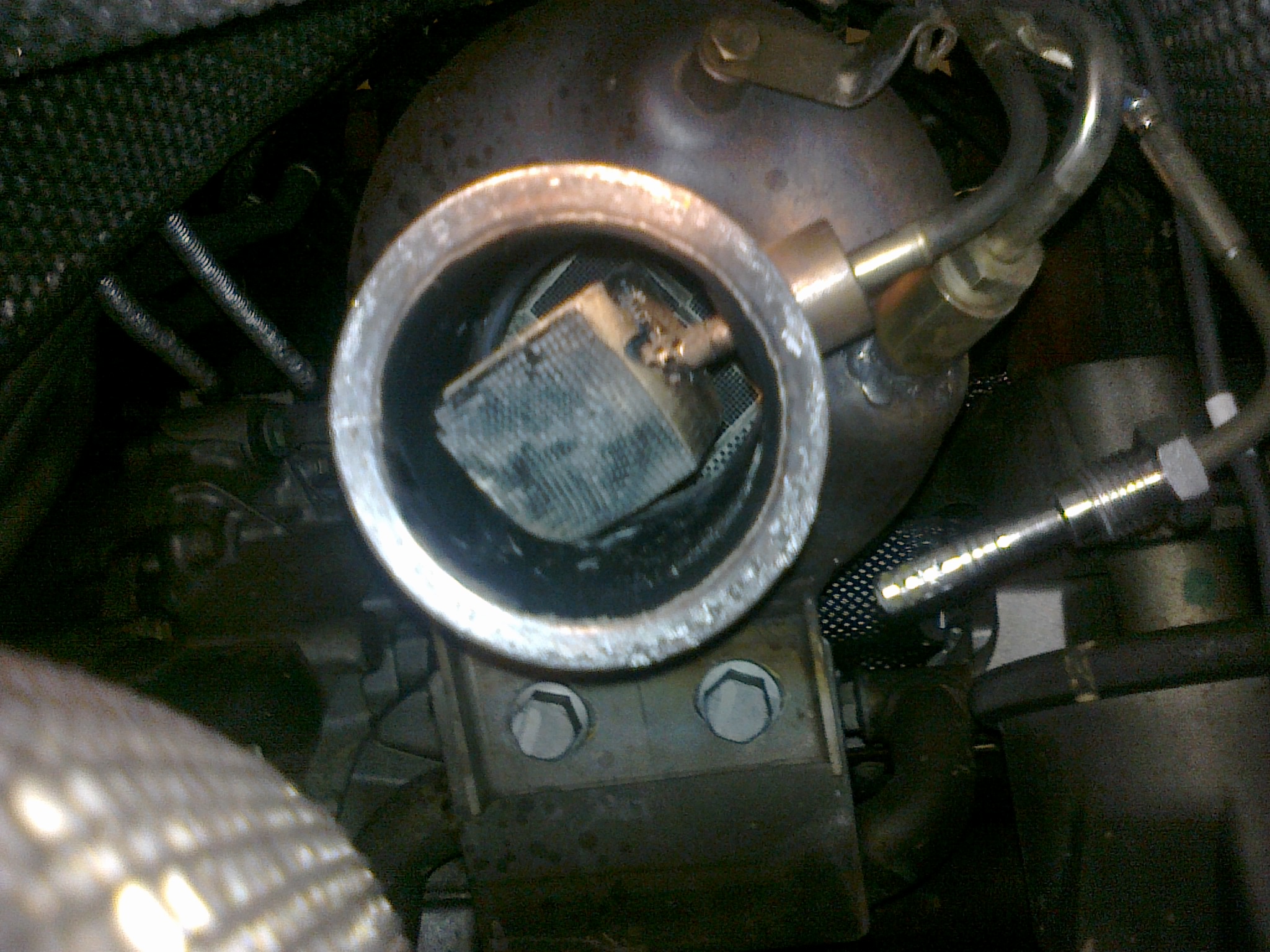

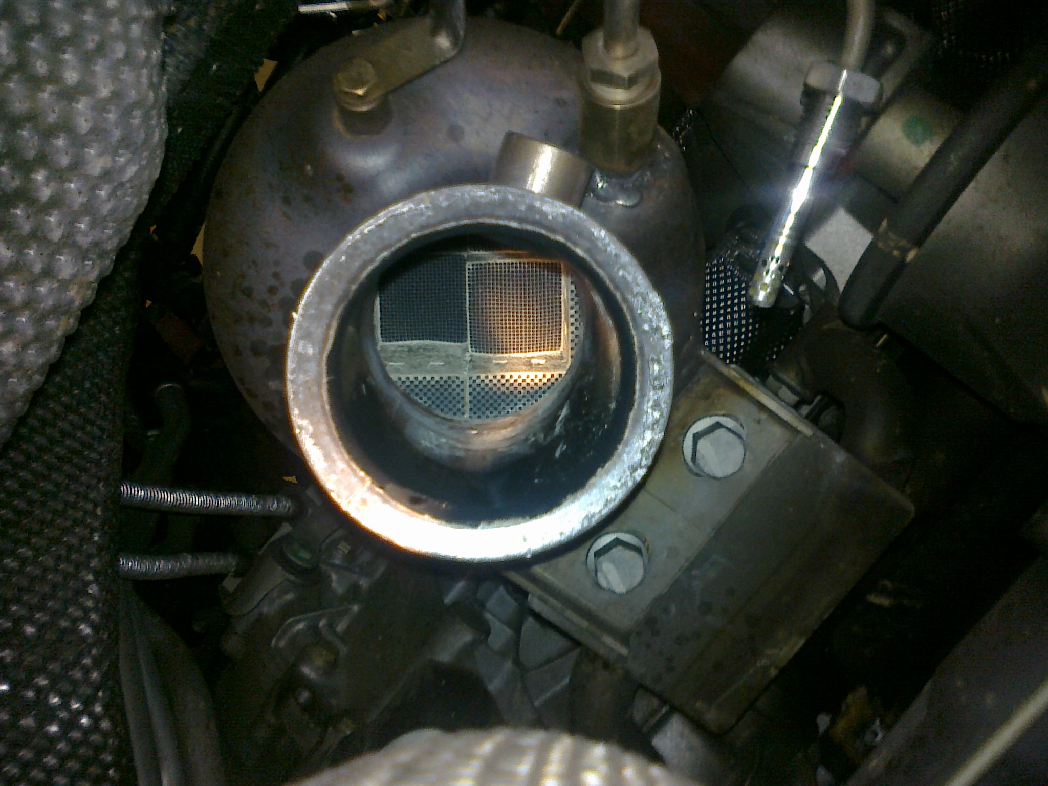

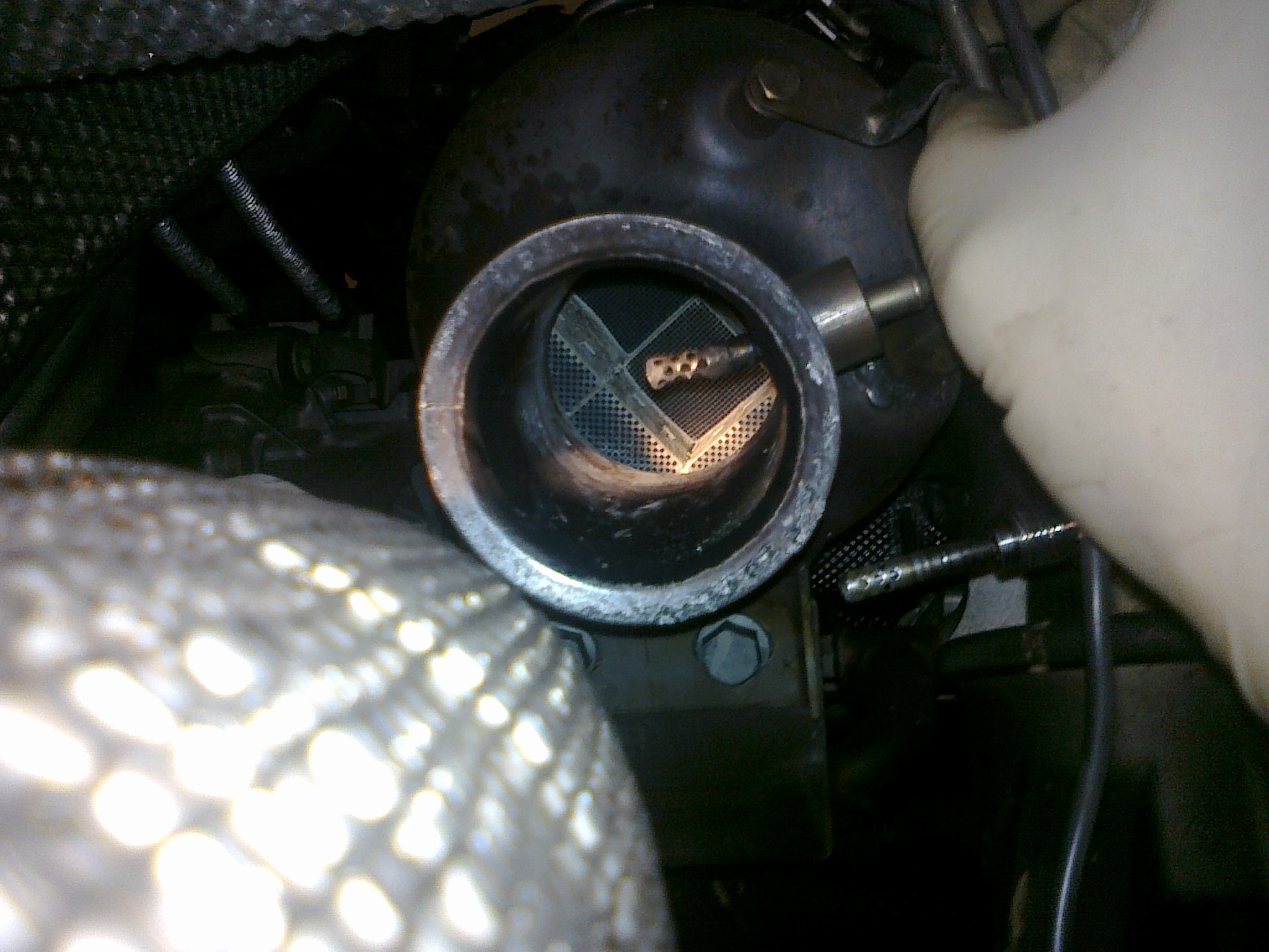

Hallo, habe gerade die 3. Temperatur Sonde eines 130 PS, 2,5tdi, T5, AXD, 2006, wechseln wollen.
Nun ging die schlecht raus- Ursache lose Wabenwürfel im Rohr..
 DPF 130 PS, 2,5tdi, T5, AXD
 Dateigröße:  852.66 KB
 Angeschaut:  4645 mal
 Dateigröße:  675.68 KB
 Angeschaut:  3396 mal
 Verbogene Temperatursonde mit verkeiltem Wabenstück im DPF
 Dateigröße:  634.33 KB
 Angeschaut:  2360 mal
Gruß, der Teileklaus

Interessant, sieht irgendwie nach Materialfehler oder zu starker Überhitzung aus, konntest Du die Ursache Festellen warum es abgefallen ist?

Ja das ist noch meine Frage, Überhitzung durch Regeneration, oder Fahren?
Das ist eher ein besonnener Fahrer kein Heizer oder Anhänger- Überlader.
Wenn er nicht schon so alt wäre, würde ich versuchen auf Kulanz was zu bekommen.
 Das Corpus Delikti

Beitrag26-02-2011, 7:34    Titel: DPF lose Teile Zitieren
Ist ja fast schon alles gesagt worden, aber vielleicht noch ein paar Infos am Rande:
- tippe fast eher an thermische Überbeanspruchung, aber nicht in NRM, sondern bei aktiver RGN.
In NRM wird T3 max. ~850degC (im Nennpunkt, eher 820degC) liegen, ergibt vor DPF ca. 650degC
=> null Problem für den DPF bei den dabei herrschenden Massenströmen...
- wenn der Filter aber voll / überladen ist und die RGN getriggert wird ist die Solltemperatur vor DPF zwar auch ~650degC, aber durch die Exothermie (verursacht durch die gespeicherte Russmasse) hat man im DPF lokal ganz schnell Temperaturen von 1000degC und mehr.
Dann noch idealerweise das passende Fahrmanöver (=> "drop to idle") und die Sauerstoffdusche treibt die Temperaturen im DPF weiter hoch.
=> es entstehen große thermische Spannungen u.a. an den "Klebestellen" der quadratischen Filterblöcke und der Filter kann von "Mikrorissen" bis hin zum Totalschaden wie Du ihn hast beschädigt werden.
In den DL der OEMs werden deswegen "Wischproben" durchgeführt, d.h. z.B. bei jedem Stop zum FSP auslesen wird am Endrohr mit einem Taschentuch einmal innen gewischt und der
"graugrad" dokumentiert.
Weiß = alles perfekt
grau = erhöhte Aufmerksamkeit, ev. schon Microcracks vorhanden
schwarz = Filterbruch (wie bei Dir)
Da im DL auch öfters mal mit Dummy gefahren wird und dadurch die ganze AGA ab DPF recht zugerusst ist wird tw. auch beim Filterwiegen (=> notwendig zur Erstellung Beladungs/Abbrandmodell) am DPF Ausgang die Wischprobe durchgeführt.
Da wischt Du dann quasi in der ersten Reihe....
Filterbruch scheint leider am T5 nicht unbedingt ein Einzelfall zu sein.
Jungs, bei den alten Böcken sehen wir es zum Glück wenn sie qualmen wie verrückt, aber mit den DPFs können wir uns diesen visuellen Indikator in die Haare schmieren!
=> wird noch lustig werden wenn die DPF Böcke in die Jahre kommen!
