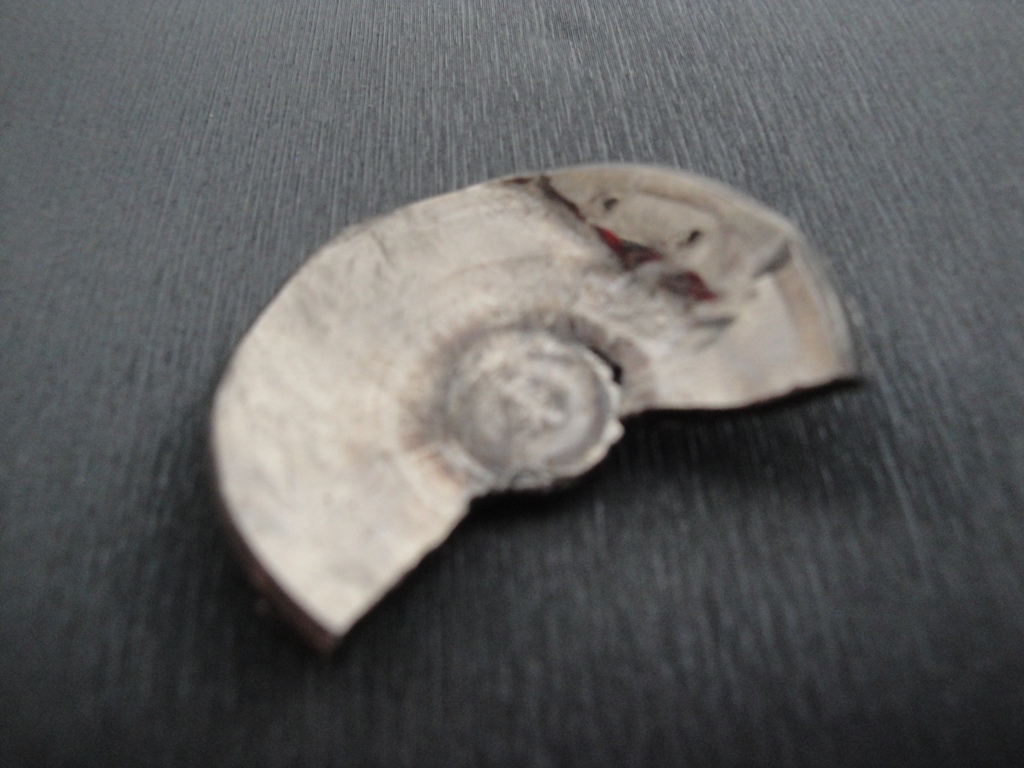

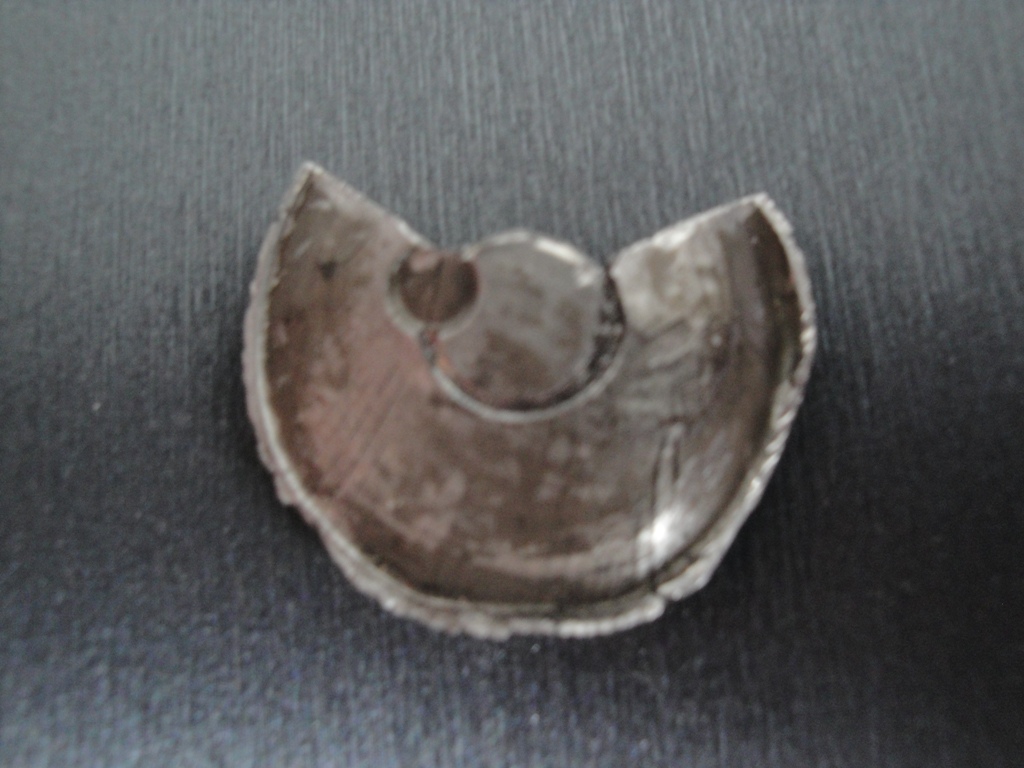

Beitrag20-02-2011, 21:25    Titel: Golf 4 TDI ruckelt und rattert Antworten mit Zitat
Meder hat folgendes geschrieben:
kann schon sein das meine Beschreibung etwas ungenau war aber das der Betrag deswegen gleich gesperrt wird und im "Klosett" landet....
Was hätte ich noch viel mehr dazu schreiben sollen auser:
Motorkennbuchstabe: AGR
Kilometerstand: 185.000
Zahnriehmen und Wasserpumpe sind vom Vorbesitzer erneuert worden.
__________________________________________________________________________
Hab vorhin gerade den Ventildeckel herunter geschraubt.
Ist wohl normal das gleich ein Federteller und ein Stück der inneren Ventilfeder herumliegen....
Lg.
Marcus
 Bruchstücke Hydrostössel
 Dateigröße:  237,62 KB
 Angeschaut:  2601 mal
 Dateigröße:  239,7 KB
 Angeschaut:  2311 mal
Beiträge: 3872
Karma: +126 / -0   Danke, gefällt mir!
Beitrag20-02-2011, 21:33    Titel: Golf 4 TDI ruckelt und rattert Antworten mit Zitat
Schicke Bilder, jetzt kann sich wohl jeder denken, warum da ein neuer Kopf fällig is.
Wenn Stahlteile mit solch abstrakten Formen in einer Alu-Führung rumflammen, is wohl klar wie die Führung + Nockenwelle nachher aussieht. icon_wink.gif

Beitrag21-02-2011, 19:18    Titel: Golf 4 TDI ruckelt und rattert Antworten mit Zitat
Anhand der Bilder sehe ich das auch. Aber anhand der Beschreibung gehe ich nicht direkt davon aus.
In dem Fall hat es sich wohl erledigt.
