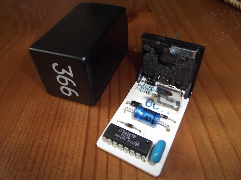

Das Relais 366 Gehört tatsächlich zur Beschaltung der Motorlagerung!
Da meine Karre (auch AEL ) seit einiger Zeit schon "Anfahrruckler" hat gehe ich auch dieser Spur nach. Ich hoffe das mir ein paar Fachkundige noch letzte Tips der Suche geben können.
Die ESP samt MSW ist gereinigt, frisch abgedichtet und mit neuen Federn versehen worden. Vorher sägender LL, jetzt im LL wie eine schweizer Taschenuhr. Der Motor springt warm wie kalt tip top an. Nachdem jedoch das Ruckeln beim Anfahren nicht verschwunden war und ein einzelner "sporadischer" Fehlereintrag den NHG verdächtigte habe ich bei Dieselsend alle Düsen überarbeiten lassen und den NHG getauscht. Ergebnis ist immer noch das selbe. Das wichtigste sollte hier noch erwähnt werden.... das Anfahrruckeln tritt immer nur im betriebswarmen Zustand auf wodurch sich gerade im Winter der Zeitpunkt des Inkrafttretens deutlich nach hinten verschiebt. In Folge dessen habe ich alle Relais die nur im entferntesten damit zu tun haben könnten entfernt, einer Sichtprüfung unterzogen und mit Kontaktspray wieder in ihre Sockel gedrückt.... --->nix !!! Das MSG habe ich kmpl. zerlegt und auf kalte Lötst. untersucht, die Chips entfernt wieder eingesetzt aber sonst nix gefunden. Das MSG habe ich (als das Ruckeln bei warmen Motor da war) mutig für 1/2h in den Froster geschmissen und anschließend sofort eingebaut.... --->nix !!! Da ich auch sonst fast alle Sensorik durch habe hänge ich mich mal an die Sache mit dem Relais 366 oder kann mir sonst noch jemand etwas dazu sagen ?
Hier noch zwei Bilder zum 366èr ..... sieht nicht so aus als könnten hohe Ströme das Teil thermisch belasten! Ganz nebenbei ergab eine Messung auch bei mir keine 12 V im LL an dem entsprechenden Stecker !!!

Kannst Du noch ein Bild von dem Relais 366 -Gehäuse machen, wo Teile-Nr. bzw. auch ggf. die Beschaltung/Funktion mit drauf ist?
Viele Grüße aus München!
EDIT: Bitte auch mal von dem Schalttransistor (FET) die Beschriftung posten oder Foto!
