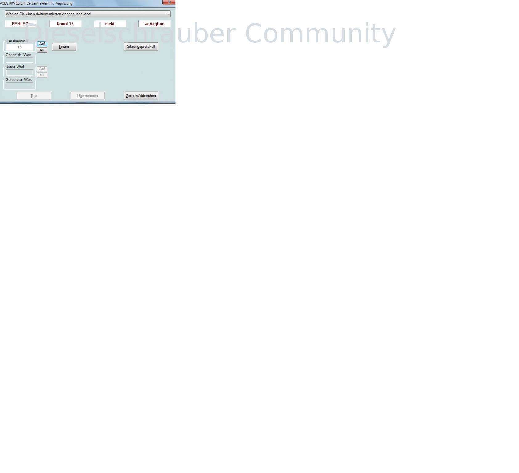

Guten Morgen,
ch habe mal eine Verständnisfrage. Meine SRA funtioniert nicht. Da ich den Lichtschalter mal erneuert habe wollte ich nachschauen ob der einen Pin für die SRA hat.
Den Pin hat der Schalter - nur am Stecker wo der Kabelbaum ins Fahrzeug geht ist an der Stelle gar keine Belegung. Xenon ist aber original verbaut (steht im Ausstattungscode)
Wie bekommt nun aber das Steuergerät die info das Licht an ist damit es bei Betätigung des Wischerhebels auch die Pumpe für die SRA ansteuert?
Weiterhin:Sicherungen u. Relais sind ok und wenn ich in Bordnetz 09 rein gehe Anpassung sagt er mir bei allen Kanälen Fehler und nicht verfügbar. Brauche ich da etwa den login? Ich komme in andere Steuergeräte rein, kann bei Anpassung teilweise was sehen. Bei einigen Kanälen sagt er aber ich bräuchte ein lizensiertes Interface? Ich hab VCDS offiziell bei Kaufmann erworben und wenn ich im VCDS Programm auf "über" klicke steht da auch eine Lizenznummer drin und Lizenzstatus aktiviert. Dann muss ich doch von ausgehen können dass ich überall hineinkomme.
Bei Stellglieddiagnose funktioniert die SRA ja.
Für eine Antwort wäre ich sehr dankbar.
Gruß Wolfgang
