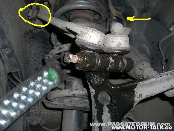

speziell beim Passat und baugleichen Modellen gibt es die so genannte "Böse Schraube", Verbindung der oberen Achslenker. Die Schraube sitzt immer voll in der "Gischt" bei Regenfahrten und ist zu 110% garantiert festgegammelt, die sollte man sich mindestens neu besorgen.
Bei mir hat der gesamte Tausch des Fahrwerks (Gewinde) ca 6h gedauert, davon 3h für die beiden Schrauben !!!! icon_evil.gif

Hier ein Bild der Problemschraube (die eingeölte):
http://www.motor-talk.de/forum/aktion/Attachment.html?attachmentId=444640
