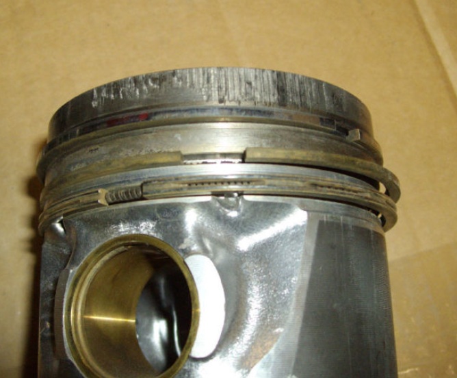

weiß jemand ob der Kolen unbedingt ersetzt werden muss, oder ob man den wieder hinbekommt?
verbrennung is ja beim DI in der mulde und zum abdichten sind ja die Ringe da...

...oh ja, den darfst Du sicher ersetzen...
Würdest Du den so wieder verbauen, kannst auf den nächsten Fresser bzw. Kompressionsverlust durch Riefen in der Zylinderlaufbahn warten.
....die kolben werden sowieso bearbeitet

...dann haut die Wuchtung nicht mehr hin.

Was sagt der, der die Kolben bearbeitet dazu?

hab grad antwort vom bearbeiter bekommen...
muss neu...
