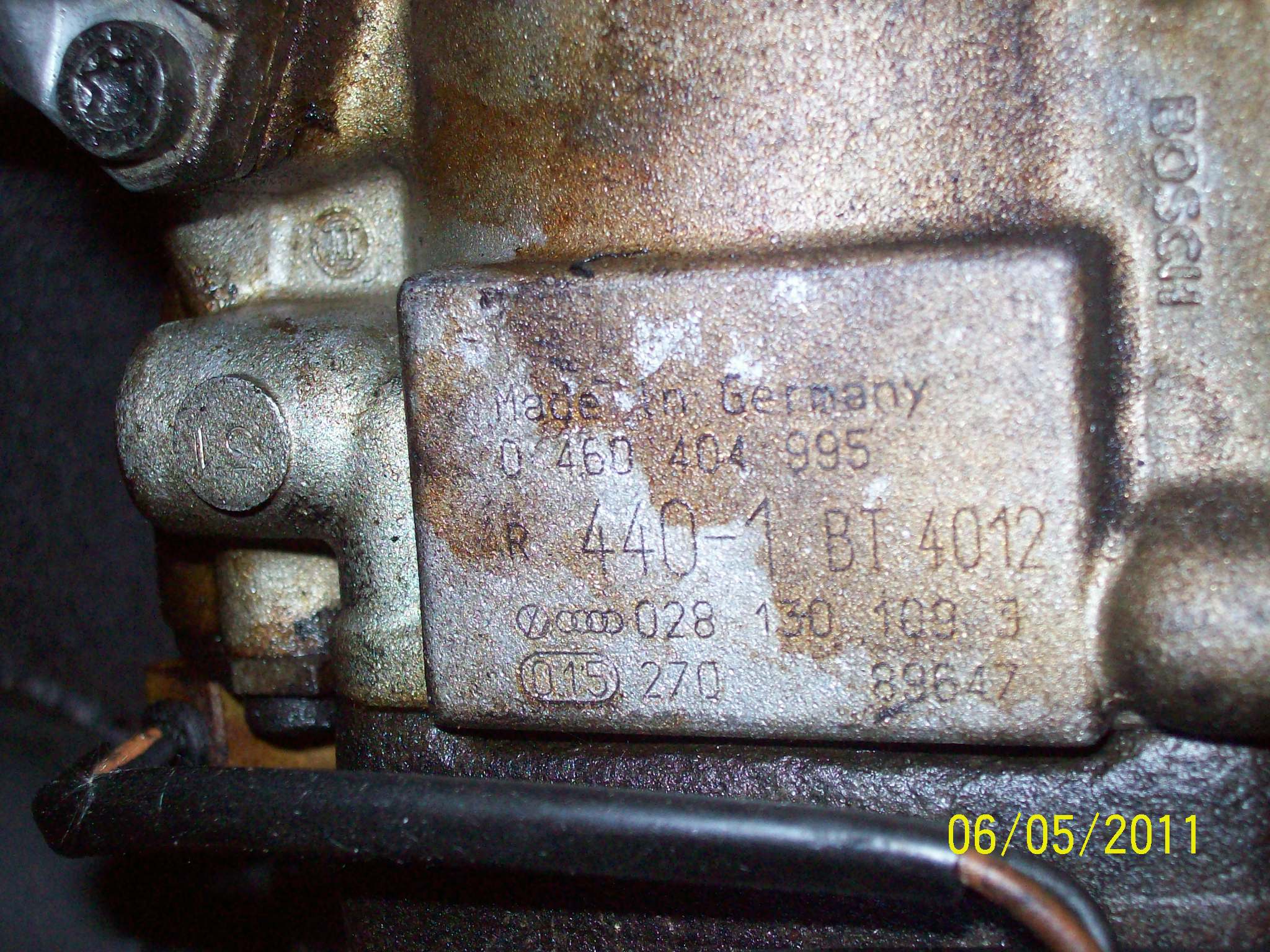

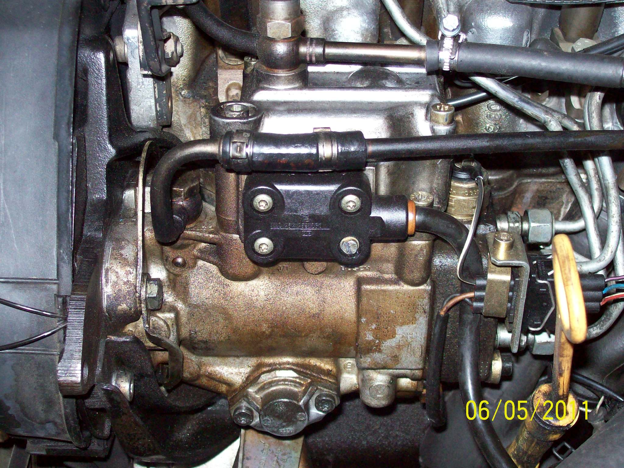

Eines ist mir allerdings aufgefallen. Bei meiner Pumpe ist ein Anschluss oben auf der ESP und bei der Austauschpumpe auf dem Kopf des Deckels.
Im Moment weis ich allerdings wirklich nicht was ich jetzt machen soll.

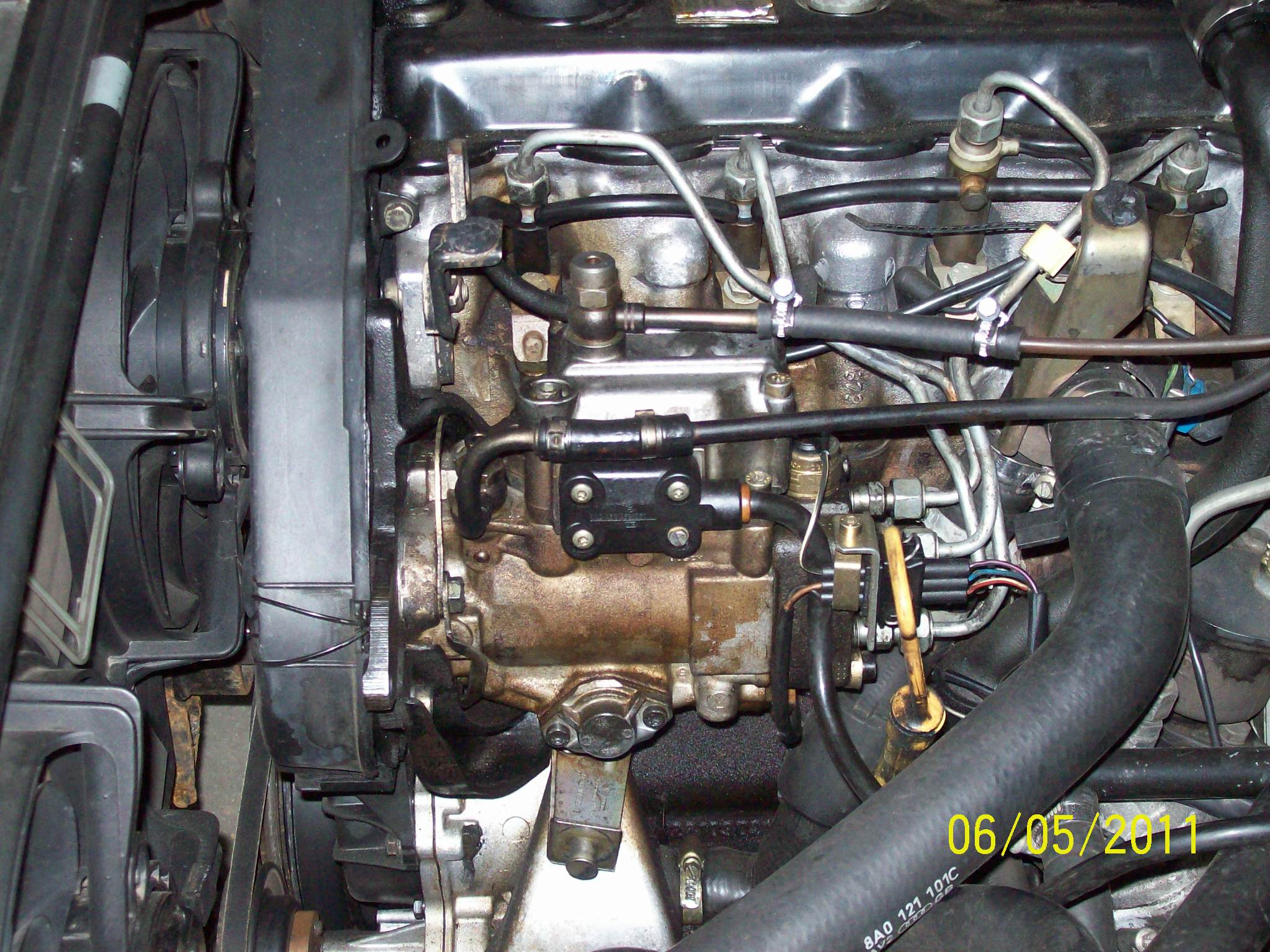

Habe mal einige Bilder von meiner (Audi) Pumpe gemacht.

Audi 80 1,9 TDI Bj. '92 460TKM

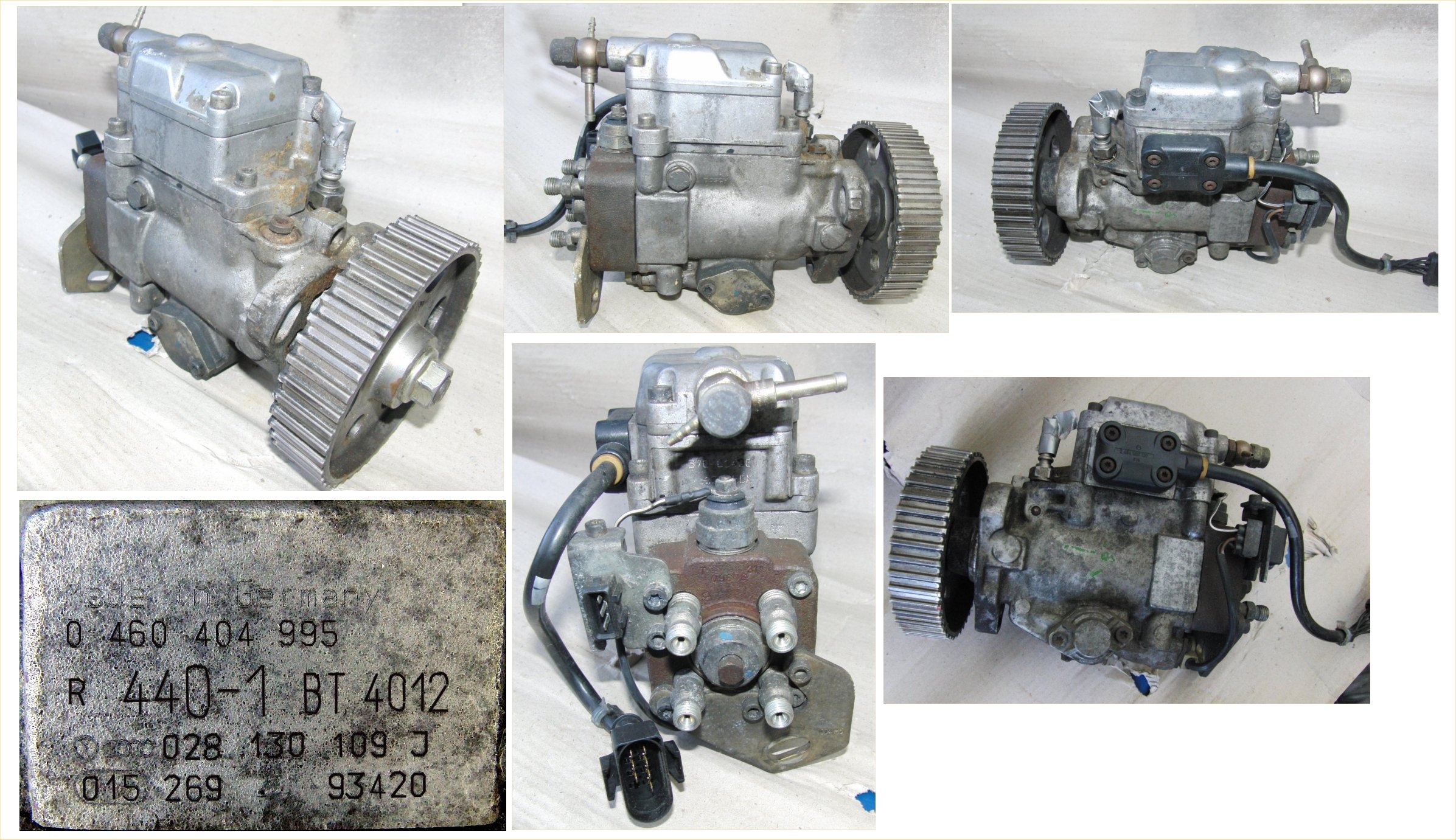

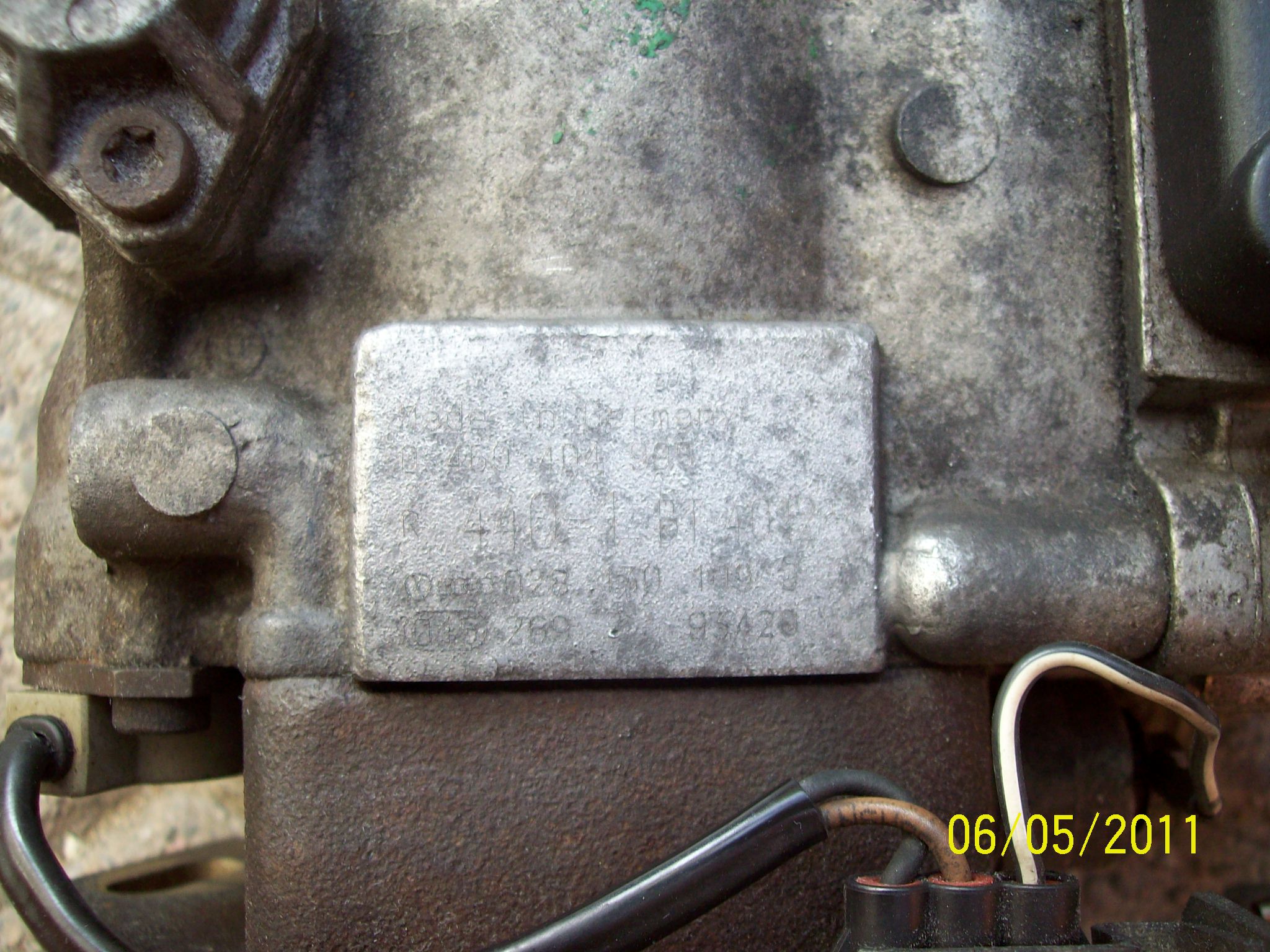

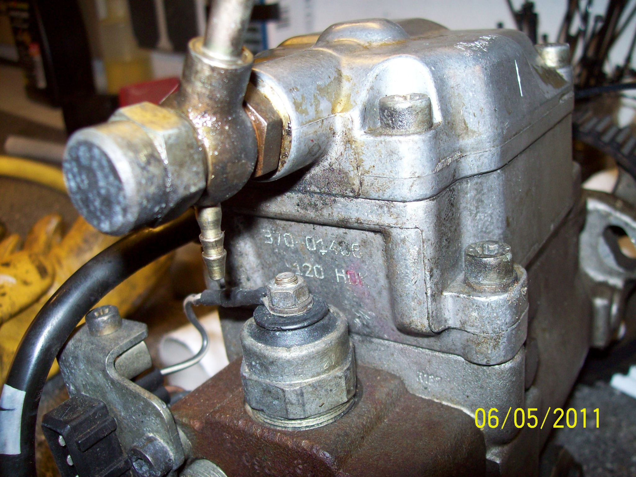

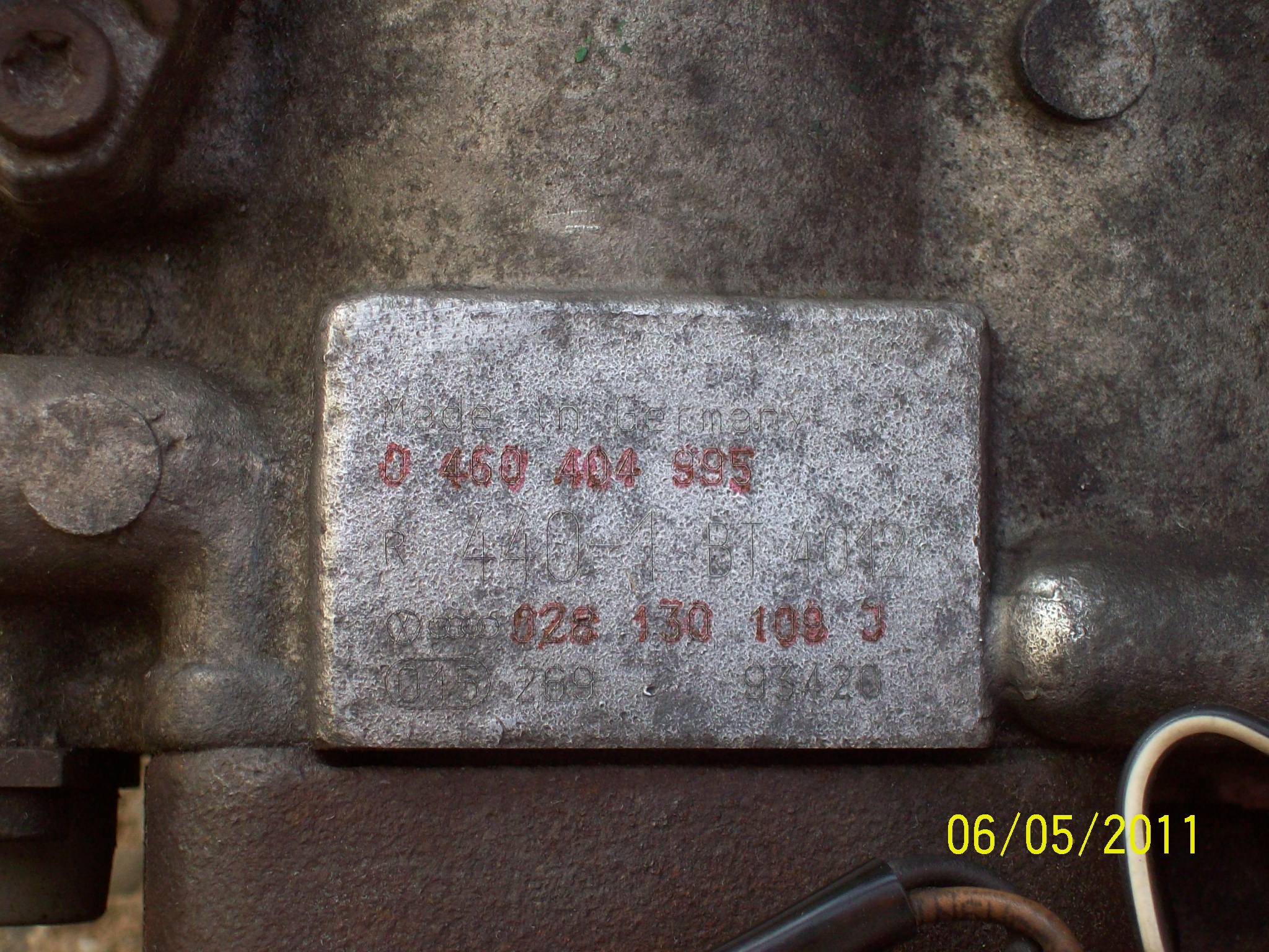

ich hab da noch mal 3 Bilder gemacht in der Hoffnung der Sache etwas näher zu kommen. Leider ist die Kennung mit dem einfachen Auge nicht gut zu erkennen, daher habe ich sie auf einem Bild mit Hilfe einer Lupe mal nachgezogen. Desweiteren hab ich nochmal ein Bild vom Kopf der Pumpe gemacht. Das 'HDK' steht auf meiner ESP im Audi NICHT und die Nummer ist ebenfalls eine andere.
Was mir noch so einfällt, der Erstbesitzer (KFZ-Meister) hat mir damals (2005) beim Kauf erzählt das er einen Chip eingebaut hat und der Wagen was von 110PS hätte. Hängt das vielleicht alles damit zusammen?

Beitrag06-05-2011, 18:19    Titel: Einspritzpumpe undicht Antworten mit Zitat
die Pumpe passt nicht du brauchst die alte ohne HDK
zu erkennen daran das die Rücklaufleitung oben aus der Pumpe raus kommt, bei HDK kommt er seitlich raus
