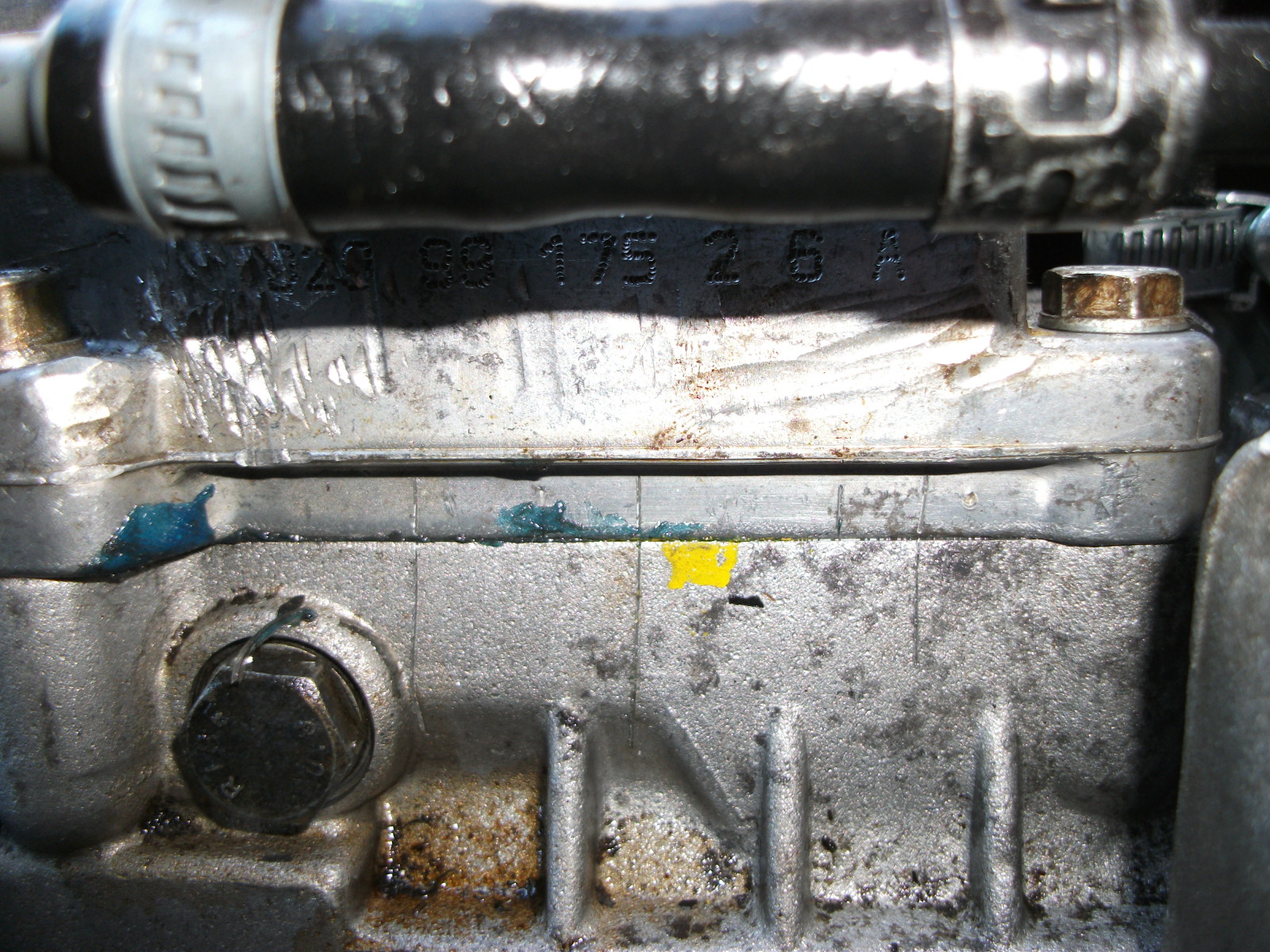

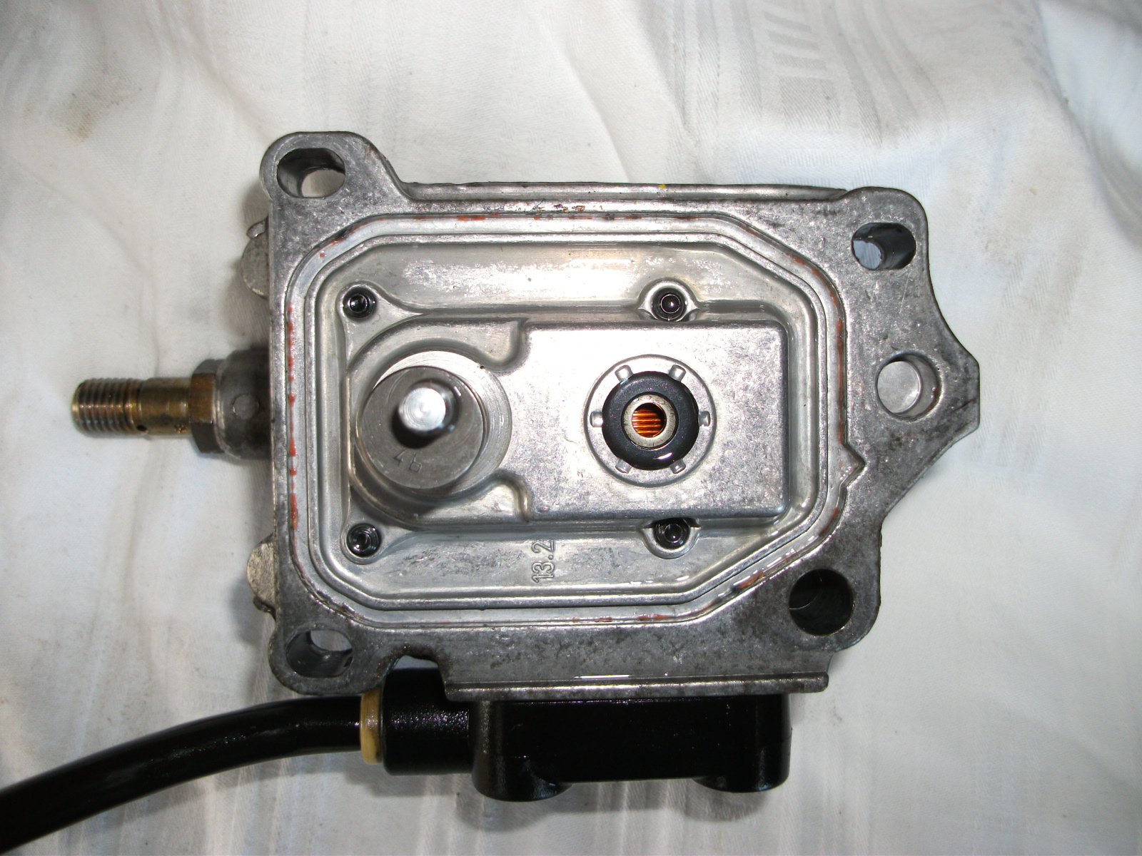

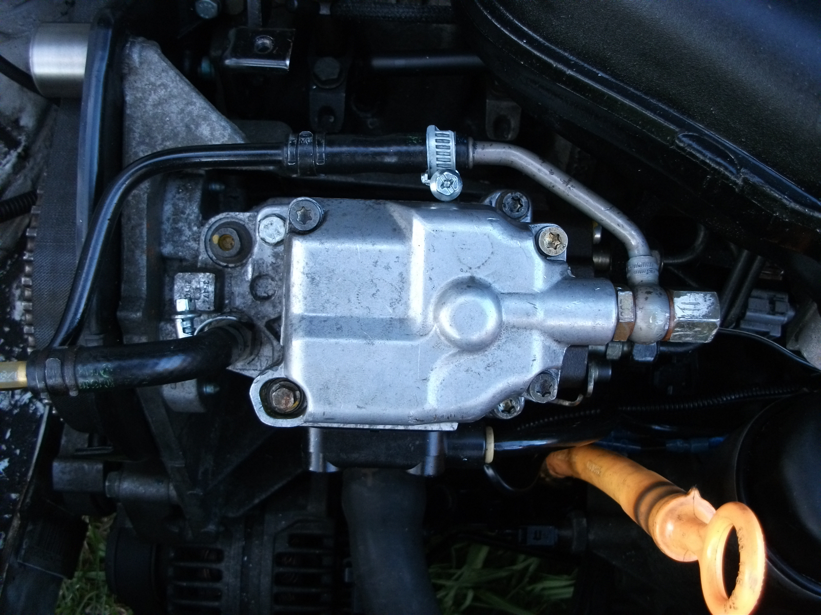

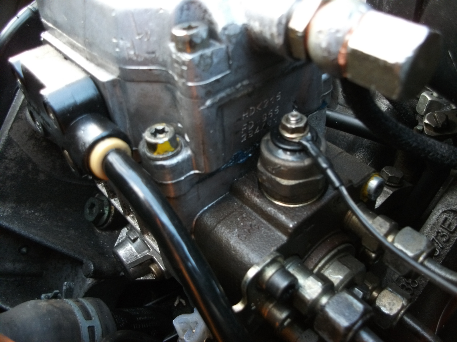

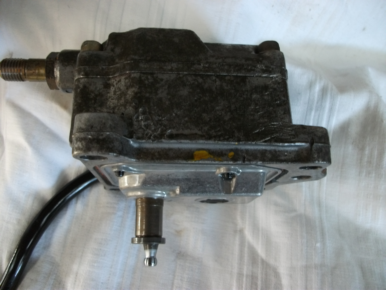

Ich lade jetzt mal ein paar Fotos hoch, hoffe das geht.

die Bilder sind gut. Eventuell noch ein Bild von oben mit mehr Kontrast. Ich möchte sie mir in Ruhe ansehen und soweit sinnvoll mit meiner ESP und dem MSW vergleichen. Bitte gib mir und nimm Dir etwas Zeit.

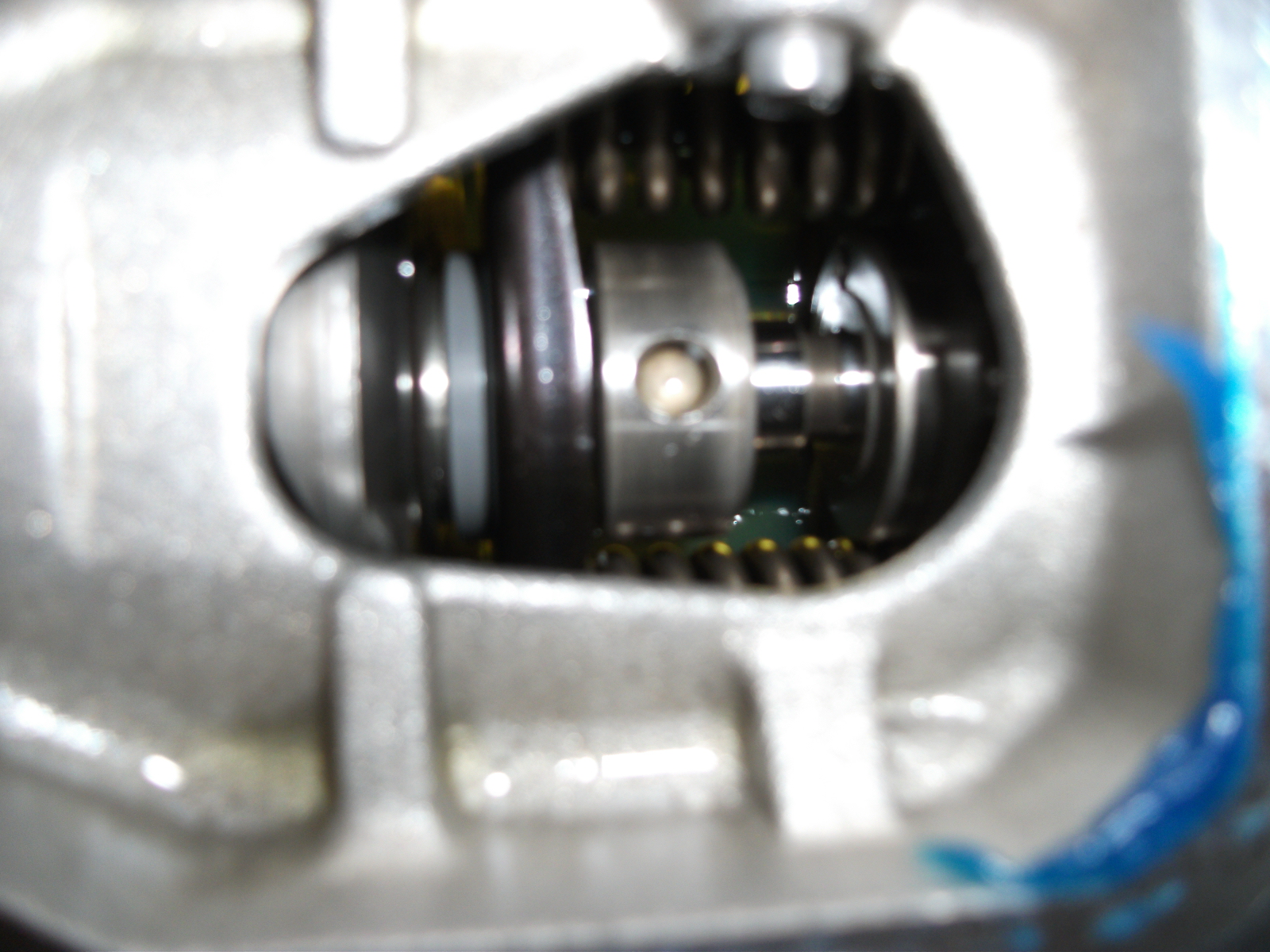

hast Du eine bessere Aufnahme von der offenen Pumpe (Bild ...006.jpg, offene Pumpe von oben). Vielleicht steht der Ring des Mengenstellers nur auf Anschlag links, aber man könnte auch meinen, mit dem Gegenhalter sei etwas nicht in Ordnung.

ich habe noch drei Fotos in Hochauflösend gemacht, ich hoffe der Server nimmt diese.

die Bilder sind eindeutig, an dem Ring des Mengenstellers ist nichts auffällig.
