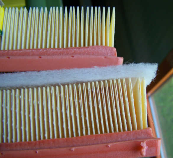

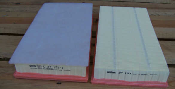

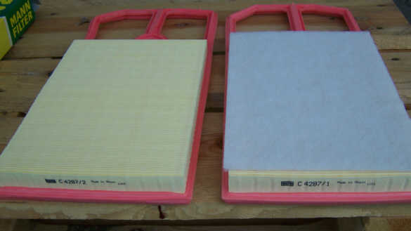

Hier mal ein paar Bilder von 2 Lufis im Vergleich.
Bild 1 zeigt den Luftfilter aus dem Golf IV APE
Mann+Hummel C4287/2 alias 032 129 620 C für normale Einsatzbedingungen im Vergleich mit
Mann+Hummel C4287/1 alias 6K0 129 620 C für staubreiche Einsatzbedingungen.
Der Hersteller gibt für dieses Fahrzeug die Höhe für beide Filter mit 315mm an
Bild 2 zeigt den Luftfilter aus den meisten Golf IV hier AXR :
Mann+Hummel C37153 alias 1J0129620 für normale Einsatzbedingungen und den
Mann+Hummel C37153/1 alias 1J0 129 620 A für kalte Klimazonen
Das Vlies ist hier mehrlagig und der Hersteller gibt für den C37153 die Bauhöhe mit 50 und für den /1 mit 60 mm an.
Die letzten beiden Bilder zeigen das die Luftfilter mit dem Vlies nicht anders,sprich dichter gefalten sind.Inwieweit anderes Filterpapier eventl verwendet wird,liess sich heute (noch) nicht ganz klären

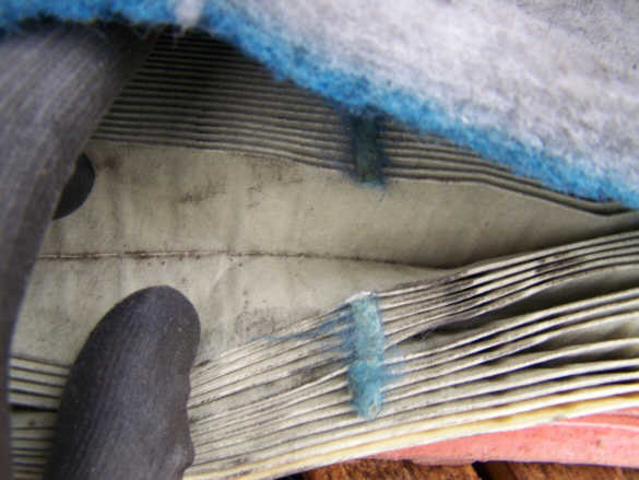

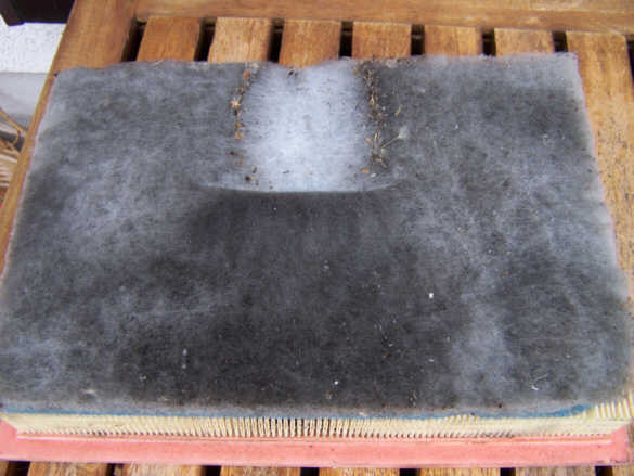

Deus Violentia hat folgendes geschrieben:
@SteffenKFZ-Schrauber Profil anzeigen: Steffen: hat Mann-Hummel eine Hotline wo man sowas fragen könnte?
Ja.+49 (7141) 98-99 00
Ich habe schon mündliche Aussagen,dass das Papier wohl gleich sei.Aber eben nichts Schriftliches.Die Filter sehen bis auf das Vlies und die andere Teilenummer auch absolut gleich aus und fassen sich gleich an.
Ferner habe ich dieser Tage am Sharan den Luftfilter turnusmässig gewechselt.Da sind auch Dreckkrümel zwischen dem Papier unter dem Vlies wie bei normalen gebrauchten Luftfiltern.Das Vlies hält nicht alles ab und erschwert das Ausblasen/Ausklopfen eher.
