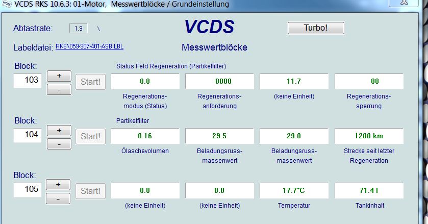

Ist es möglich, dass die CR-TDIs grundsätzlich mehr km von Regeneration zu Regeneration fahren als die PDs?
Bei meinem Audi habe ich eigentlich auch immer 800 km und mehr drin stehen, trotz Chip.

michiglaser hat folgendes geschrieben: | Ist es möglich, dass die CR-TDIs grundsätzlich mehr km von Regeneration zu Regeneration fahren als die PDs?
Bei meinem Audi habe ich eigentlich auch immer 800 km und mehr drin stehen, trotz Chip. |
Ich komme mit dem CBBB nicht weiter als 400km.

michiglaser Blaumann
Mitglied seit: 03.05.2007 Beiträge: 274 Karma: +6 / -0 Wohnort: Lkr. KEH 2007 Audi A4 Avant Premium Support
08-06-2011, 21:42 Titel: DPF Probleme Golf 6 CR MKB: CBAC |
Zitieren |
Wer bietet mehr?
