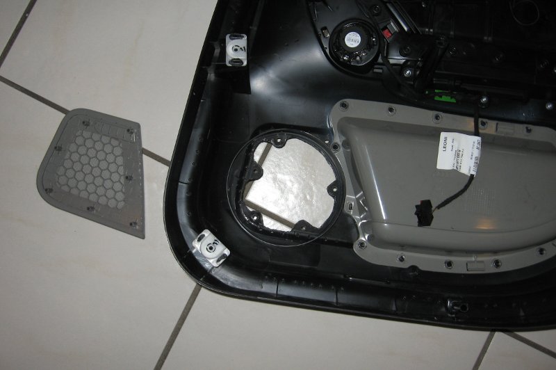

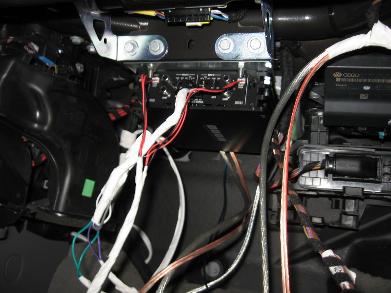

Um das MMI Basic Soundsystem des Audi A6 4F bis KW35/2008 mit lediglich Lautsprechern in den vorderen Türen auf ein vernünftiges Soundsystem aufzurüsten ist normalerweise erheblicher Aufwand notwendig.
Der folgende Artikel beschreibt die notwendigen Schritte um einen 4-Kanal-Verstärker in das vorhandene Soundsystem zu integrieren sowie die Nachrüstung der Lautsprecher in den hinteren Türen. Zeitaufwand: ca. 1 Tag. Der Vorteil der Nutzung der bereits vorhandenen Komponenten (Radio/CD/Wechsler) liegt in einer relativ unkomplizierten Erweiterung (ansonsten müssten diverse Steuergeräte getauscht und zusätzliche Kabelbäume verlegt) sowie im Beibehalten der Integration des Systems (bei Ersatz von Radio/CD/Wechsler durch Fremdkomponenten). Dazu werden am Steuergerät J523 die Signale für die Lautsprecher abgegriffen und auf die High-Power Eingänge des Verstärkers gelegt. Ebenso Masse für die Eingänge und das Remote-Signal zum Aktivieren des Verstärkers. Beim Anschluss der High-Power Eingänge ist zu beachten, dass nur jeweils EIN Lautsprecheranschluss abgegriffen wird und die Polung der internen Koppelkondensatoren der Eingangsstufe des Verstärkers richtig erfolgt! Beim Nano-404 verwenden wir L- und R-. Die Stromversorgung des Nano-404 erfolgt der Einfachheit halber über die Sicherung für den Zigarettenanzünder (30A) und den Massepunkt neben der rechten Sicherungseinheit. Notwendige Teile: - Original Bose LS hinten, 2x Tieftöner: Teilenummer 4F0-035-415 B und 2x Hochtöner: 4F0-035-399 A, - Kleinteile: 6x Plastiksteckmuttern N-911-214-01, 6x Schrauben N-906-986-06, 2x Stecker 8E0-972-623, - Lautsprecherabdeckungen für hintere Türen, Teilenummern 4F0-035-436 A und 4F0-035-435 A (Achtung Farbcode!), - Lautsprecherkabel 2,5mm 2 , hochflexibel, ca. 10m, - 4-Kanalverstärker mit High-Power Inputs, verwendet wurde der Carpower Nano-404, - Textilklebeband und Kabelbinder, - Lötkolben und Lötzinn, - Halteblech zur Befestigung der Endstufe, 2 Muttern M6 und diverses Kleinmaterial wie Schrauben, Kabelbinder. - Kombizange, langer Kreuzschlitzschraubendreher, 8mm Stecknuss. Lautsprecher in hintere Türen einbauen: - Ausbau Türverkleidung, hier muss leider Gewalt angewendet werden, da die auf Bild weiss sichtbaren Halterungen die Plastikklipse (nicht sichtbar da nicht eingesteckt) nur sehr schwer aus der Tür lösen. Keine Angst vor Gewalt, abgerissene Halterungen lassen sich leicht reparieren. Reihenfolge: obere Lautsprecherabdeckung mit z.B. einem Messer aus Fahrtrichtung aushebeln und entfernen. Halteschraube ausdrehen. Halteschraube unten im Türgriff mit sehr langem Schraubendreher entfernen, Halteschraube ganz unten entfernen. Nun Gewaltanwendung um von unten her die Halteklipse der Verkleidung zu lösen, um Beschädigungen der Verkleidung zu vermeiden z.B. eine Spachtel o.ä. breite Auflagefläche zum Hebeln nutzen. Danach Verkleidung unten hochklappen, oben links und rechts am Scheibenrahmen mit der Hand lösen und den Stecker der Verkabelung lösen. - Ausbau Kabeldurchführung zur Tür: Per Hand, einfach ausklipsen. - Ausbau Abdeckung B-Säule: Bei den B-Säulen zieht man die obere Abdeckung ab, indem unten links und rechts an der Abdeckung gezogen wird, die Abdeckung lässt sich dann nach schräg oben aus der Halterung lösen. Der untere Teil der Abdeckung lässt sich ebenfalls leicht entfernen, indem sie senkrecht nach oben gezogen wird. Damit ist der Weg zu den Türdurchführungen frei. - Bearbeitung Türverkleidung: alter Lötkolben, Teppichmesser, 6,5mm Bohrer. - Montage der Lautsprecherabdeckungen. - Montage und Verkabelung LS. Klappern/Vibrieren durch sichere Fixierung mittels Acryldichtmasse, Textilklebeband und Kabelbindern verhindern, - Zusammenbau: Lautsprecher mit den Originalklipsen befestigen/festschrauben, die Hochtöner können einfach in den vorhandenen Halterungen eingeklipst werden. Phasenrichtigen Anschluss der Lautsprecher beachten. 4-Kanal Verstärker unter Handschuhfach verbauen: - Demontage Handschuhfach, - Fertigung Halterung (Halteblech), - Verkabelung, phasenrichtigen Anschluss der Lautsprecher beachten. - Zusammenbau. Kabelführung B-Säule - Handschuhfach Die Audiokabel zu den hinteren Türen werden unter den Einstiegsleisten nach links und rechts hinten verlegt. Diese müssen dazu nicht demontiert werden. Die Demontage der Fussstütze links ist zur Kabelverlegung unter dem Teppich im Fussraum hilfreich. Alle Kabel sind sicher fixiert und überlegt zu verlegen, um spätere Kurzschlüsse durch Scheuern oder scharfe Kanten zu vermeiden. Tieftöner zur Nutzung der übrigen 2 Kanäle als Bass-Booster Die beiden übrigen Kanäle des Verstärkers könnten noch für einen Tieftöner genutzt werden, z.B. Verbau unter dem Handschuhfach oder im Kofferraum.
