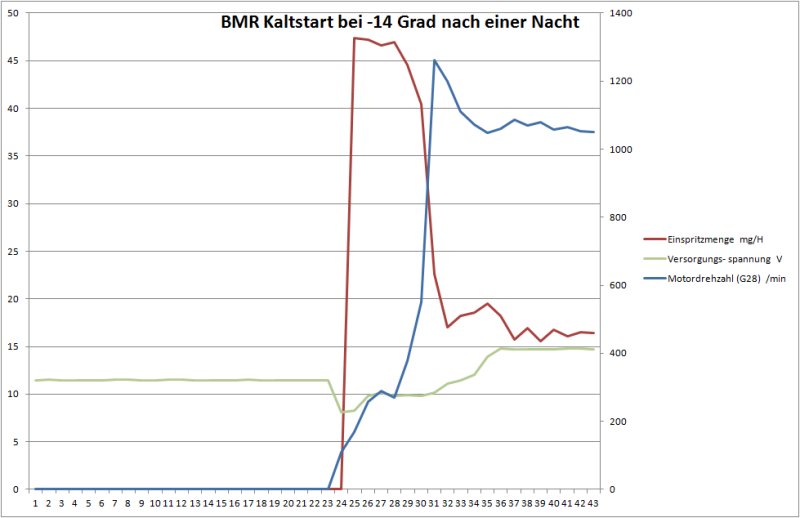

warum will der Trekker nicht besser als so anspringen ?
http://tequila.homeip.net/download/3C_Kaltstart-14Grad.html
Montag -14 Grad war es so, Dienstar -16 auch.
Mittwoch -9 startete er nach 3 Umdrehungen. wunderbar
Heute -14 wieder mies.
Die onimöse PPD Einspritzschwelle scheint erreicht zu werden:
Log ohne TURBO Button (sorry, vergessen)

Zitat: | | Ich sehe nichts, was sich am Ende des "Orgelns" ändert |
Für mich hört sich das auf dem Clip so an, als ob er die ersten 1-2 Sekunden zuerst mal langsam losorgelt, dann schneller wird und dann schließlich anspringt.
Ehrlich gesagt, ich würde mir dazu nicht wirklich Gedanken machen. Ungewöhnlich finde ich das nicht, so lange er auf allen Zylindern zeitgleich anspringt.

mullemaus hat folgendes geschrieben: | Du hast je nach Temperatur eine Temperaturschwelle. Je kälter desto länger dreht er, damit u.a. die Ölversorgung sicher gestellt ist. Stichwort "dickes" Öl. Das ist gewollt und hat nichts mit der Batterie zu tun
Sowas hatten die alten TDi schon, kennst Du vom Warmstartverhalten. Eine Minimal-Drehzahl muss erreicht werden damit überhaupt eingespritzt wird. Das ist sogar heute noch so apliziert. | Da erzählt mir aber Martins Log im Startpost etwas anderes:
Schon beim Hochlaufen der Orgeldrehzahl springt die EM bis zum Maximalwert hoch, dann wird bei voller Startmenge(!) noch etwas georgelt, und erst danach springt er an.
Wären ein paar Orgeldrehungen vor dem Anspringen explizit gewollt, was läge dann näher, als für diese Zeit noch nichts einzuspritzen?
