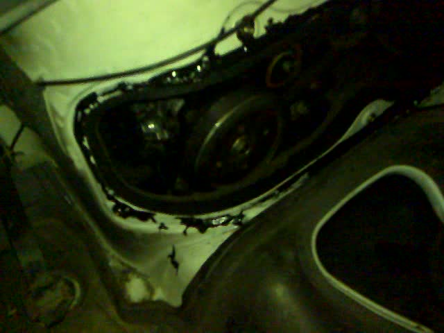

ich habe heute nochmal wirklich alle Leitungen nach Schaltplan durchgemessen.
Gegen Masse, gegen Plus und gegen sich selber.
Pin 5 hatte Durchgang auf Masse und hatte durchgang auf Plus es waren immer so ca 9,2 M Ohm.
Pin 10 hatte auch durchgang auf plus und Masse und auch ca. 9,2 M Ohm
ich glaube bei den beiden Werten ist es in Ordnung, weil ja die Leitung nicht direkt zum Steuergerät geht sondern noch in andere Verbraucher denke ich mal.
Aber Pin 1 geht laut Schaltplan auf den Geber vom Regelschieberweg und die Leitung hat meiner meinung nach Durchgang auf Masse und Plus obwohl es direkt ins Steuergerät geht.
Steuergerät war ja abgeklemmt, das ist glaube ich nicht normal oder?
Ich habe nochmal nen video gemacht von dem Geräusch.
Das Auto ist ein Lt 2,5 TDI Bj. 2001 und Motorkennbuchstabe (seit mir nicht böse aber entweder BFE oder BFF habs nicht mehr im Kopf)
Gruß, Mike

9,2MOhm (MegaOhm) = keine Verbindung und schon gar kein "Durchgang".
Evtl. wurde der Isolationswiderstand der Finger, Messkabel oder der Kabelisolation der Einspritzpumpe gemessen.
Warum gehst Du nicht auf Messwertblock 19 ein?
Das Geräusch hört sich nach einem Massefehler mit permanenten Reboot vom Steuergerät an. Läuft die Diagnose normal? Steuergerät komplett original?
