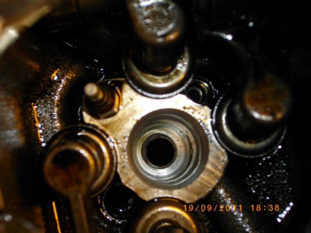

Habe bei einem A3 BKD zeitweise ein Rucken und Kaltstartprobleme
Im MWB 13 steht der 1 Zylinder auf +2.99mg/Hub an.
Habe heute die PD Elemente ausgebaut und der Sitz des 1. Zyl sieht nicht gut aus.
Außerdem ist auf der Welle der Rollenkipphebel der Pfropfen des Ölkanal auf der Seite des 1 Zylinders nicht mehr richtig drinnen.
Gibt es eine Möglichkeit den Sitz zu reparieren oder nur Kopftausch, oder kommt es vielleicht von dem Ölstopfen, dass die Ventile nicht mehr richtig Aufmachen, was ich eher nicht glaube.
Das Rechte ist das vom 1. Zyl. das linke vom 2.Zyl.
Und ein Bild vom Sitz des 2 Zylinders. Vom ersten das reiche ich noch nach
 Sitz PD-Element 2.0 TDI 16V
 Dateigröße:  72.59 KB
 Angeschaut:  46822 mal
 2.0 TDI 16V PD-Elemente,
rechts 1 Zyl.
Links 2 Zyl.
 Dateigröße:  93.79 KB
 Angeschaut:  36774 mal

Beitrag19-09-2011, 22:49    Titel: Re: BKD Sitze der PD Elemente Zitieren
Is aber so, bekanntes Problem:
/viewtopic.php?t=21918&highlight=stopfen

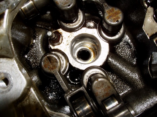

Hier das Bild von der Kipphebelachse und das Bild vom Sitz vom 1.Zyl
 Sitz 1. Zylinder, BKD
 Dateigröße:  100.41 KB
 Angeschaut:  37021 mal
 Kipphebelachse, BKD-Zylinderkopf
 Dateigröße:  47.32 KB
 Angeschaut:  33302 mal
VCDS

Beitrag03-10-2011, 19:28    Titel: BKD Sitze der PD Elemente Zitieren
Neuer Kopf ist verbaut und ruckeln und Kaltstartprobleme sind weg

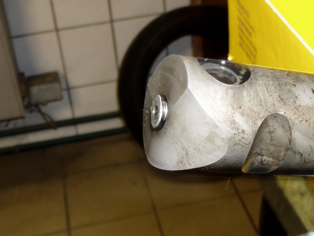

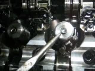

Ich hatte heute mal wieder den Audi A4 BLB einer guten Bekannten hier, mit dem gleichen Problem.
Diesen habe ich schon mal vor ca. 1.5 Jahren bei 170.000km alle Pds abgedichtet, mit dem Hinweis, das der ZK und alle Pds eigentlich zu erneuern sind. Heute habe ich die Dichtringe von Zylinder 2 nochmals (letztmalig) ersetzt. Die Paßung von Pd und ZK scheint nur noch eine ovale Wurfpassung zu sein.
Damals schon hatte ich das Gefühl, daß die Pds (montiert) nicht mehr senkrecht im Kopf stehen. Es sieht so aus, als ob die Pds von Zylinder 2, 3 und 4 (rechtwinklig zu den Befestigungsbohrungen) in Richtung Kipphebelwelle neigen.
Die Frage , die ich mir stelle, ist die, ob und wie es möglich sein könnte, eine zeitwertgerechte Reparatur durchführen.
Wenn solche Fahrzeuge nochmal 2 Jahre älter sind als jetzt, wären sie bei einer fachgerechten Reparatur (Zk +Pds ca. 3450EUR + Arbeit)
wirtschaftlich TOTALSCHADEN.
In Anbetracht der Tatsache, daß diese Fahrzeuge sowieso schon stark an schwankender Qualität leiden z.B.: ZMS, Ausgleichswellenmodul, evt. Kolbenriss oder Vorderachse usw. ,
tue ich mich persönlich sehr schwer damit, den Leuten eine solche Reparatur zu empfehlen.
Deshalb suche ich nach einem "sozial verträglichen" Reparaturverfahren, um diese rollenden Fehlkonstruktionen am Leben zu halten.
BKD Sitze der PD Elemente - Sitz-Passung-16V-Pumpe-Duese Elemente.mp4
 Wurfpassung (ohne Dichtringe) von 2.0 TDI 16V Pumpe-Düse Elementen
 Dateigröße:  1.15 MB
 Angeschaut:  20456 mal
 PD mit starken Materialschwund im Bereich der Führung.
 Dateigröße:  52.58 KB
 Angeschaut:  25513 mal
3B5 AJM
chli1976
Mitglied seit: 29.11.2003
Beiträge: 872
Beitrag09-10-2011, 7:56    Titel: BKD Sitze der PD Elemente Zitieren
Habe die alten PD wieder verwendet, allerdings waren diese nicht so abgearbeitet wie auf deinem Bild.
Der BLS hat hat aber die PD die einmal angeschraubt sind und eine Kupferscheibe haben, und hat auch kein Ausgleichswellenmodul
Bei diesem Spiel in dem Video, der kann ja von der Kraftstoffseite ja gar nicht mehr dicht werden.
VCDS

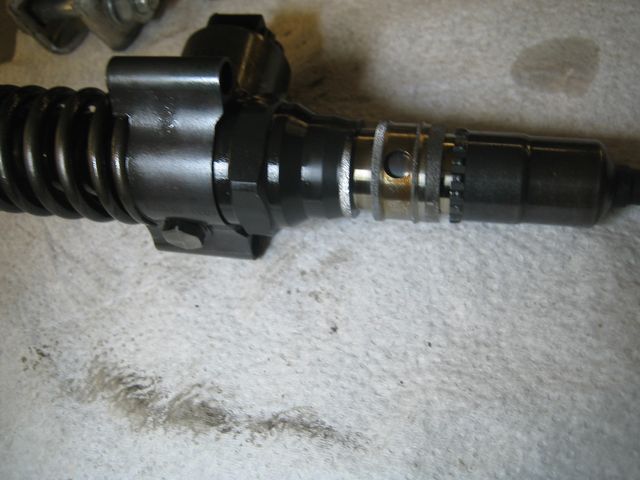

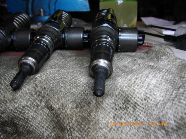

Beitrag09-10-2011, 21:30    Titel: BKD Sitze der PD Elemente Zitieren
gibts da vieleicht auch nen unterschied zwischen PPD und den normalen PD elementen?
Die PPDs scheinen in der Tat präziser gefertigt zu sein (s. Foto).
Sie wirken auch insgesamt viel glatter von der Oberfläche und die Führungen scheinen großzügiger gestaltet zu sein. Vor 4 Wochen habe ich bei einem Passat 3C BKP 2 davon ausgetauscht. (Leider taugen sie elektrisch nicht viel). Es hat mich aber schon gewundert, daß diese nicht ausgenudelt waren.
vieleicht mal nen Laserschweißer fragen ob man das "günstig" aufschweißen kann (im kopf) und dann nacharbeiten... so kompliziert sieht die form vom sitz im Kopf ja nicht aus...
Ich denke, das ist nicht wirklich machbar.
Ich suche nach einer preiswerten Lösung die auch machbar ist und standfest.
Was mir im Groben vorschwebt ist folgendes:
Nacharbeiten der Bohrung im ZK (beide Durchmesser) mittels Reibahle oder ähnliches auf ein Maß X und Y bis die Bohrung wieder rund ist.
PDs zerlegen und schadhafte Führung (Bild Punkt 1) großzügig abdrehen und durch angefertigten (aufgepresst oder verschrumpft) Ring ersetzen. Anschließend auf unser Maß X abdrehen und glätten. Damit wäre die obere Führung wieder hergestellt. Das Führungsteil aus Alu müsste neu in entsprechendem Übermaß X und Y hergestellt werden. Dieses könnte man bezüglich der Führungsfläche noch optimieren, ohne die Kraftstoffkanäle zu verengen.
Dann muss man nur noch Dichtringe mit Übermaß finden.
Ob das alles und mit welchem Aufwand machbar ist, entzieht sich momentan noch meiner Kenntnis. Kopfzerbrechen macht mir, ob und wie die absolut glatte Oberfläche der ZK Bohrung wieder herzustellen ist.
Ein Maschinenbauer oder Motoreninstandsetzer müsste da eigentlich was zu sagen können.
Was haltet ihr davon?
