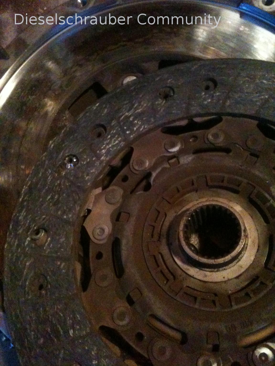

Beitrag04-12-2015, 20:05    Titel: Re: Baustelle: Motorausbau AXE T5 Zitieren
Gremlin hat folgendes geschrieben:
Zerlegt, Fehler gefunden....
 Sefekte Kupplungs-Reibscheibe
 Dateigröße:  1.34 MB
 Angeschaut:  6684 mal

Beitrag04-12-2015, 21:09    Titel: Getriebe (Typ 0A5) VW Transporter T5 Winkeltrieb lösen Zitieren
Hey, sieht aus wie gerissen bzw. abgebrochen. Wieviel Kilometer hat die gehalten?
reflexsilber met.
Gremlin
Avatar-Gremlin
Mitglied seit: 18.08.2005
Beiträge: 396
Karma: +92 / -0   Danke, gefällt mir!
Wohnort: Grainet
2000 Audi A4 Avant Verbrauch
Beitrag05-12-2015, 11:43    Titel: Getriebe (Typ 0A5) VW Transporter T5 Winkeltrieb lösen Zitieren
Etwa 187000km; wobei ich nicht weiß, wie der vom Vorbesitzer bewegt wurde.
Karosserietechnisch war der damals top, obwohl der von einer Heizungsbaufirma war.
Und ja: Da hat sich der Belag von den Nieten gelöst, bzw. ein Haltearm davon ist abgerissen.
Zweimassenschwung wäre zwar noch in Ordnung, ist aber von der ganzen Aktion (Kupplung trennte nicht richtig) an der Reibfläche blau angelaufen.
---> Komplettset neu inkl. Ausrücker; entweder LUK oder Sachs...
