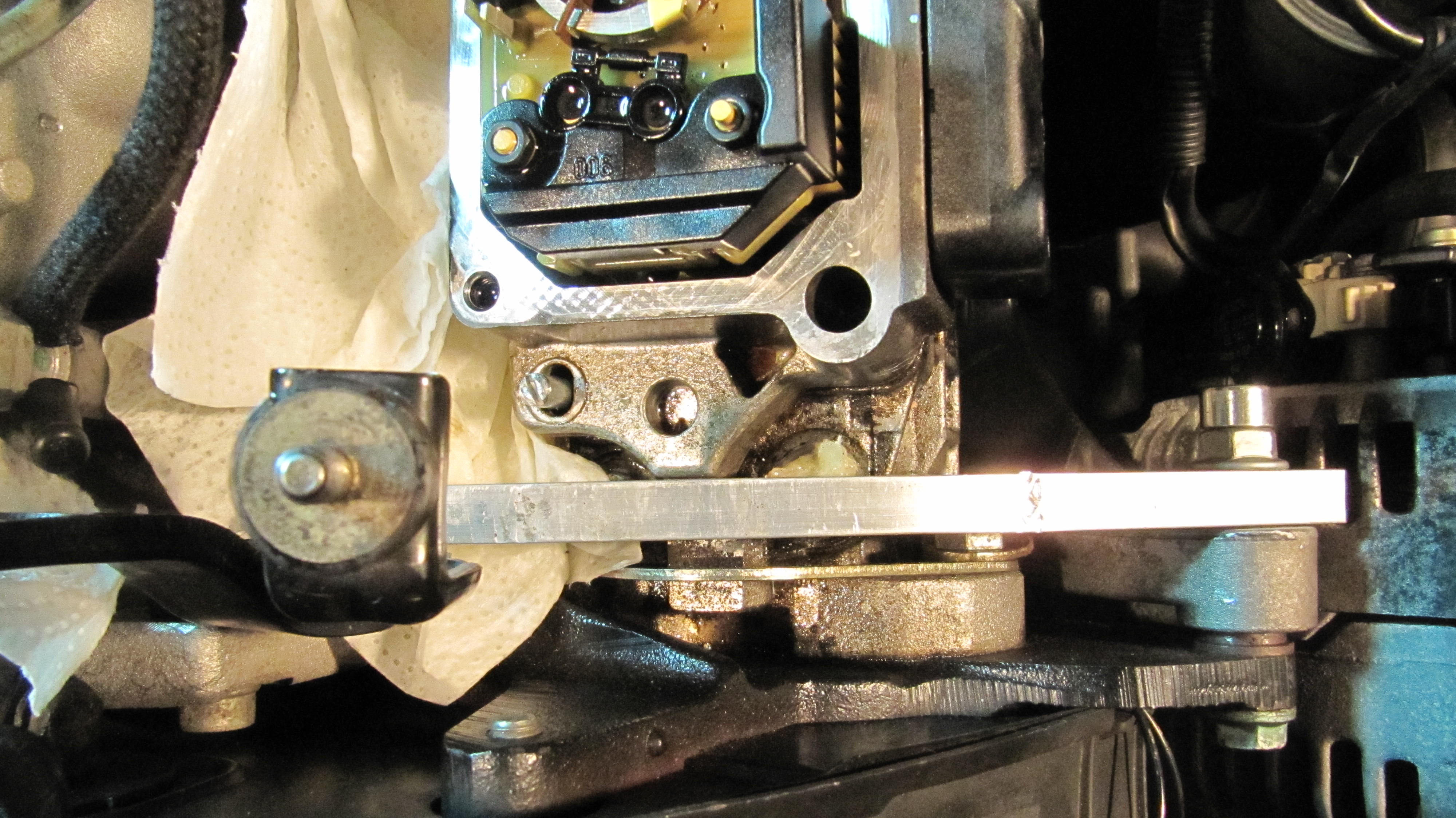

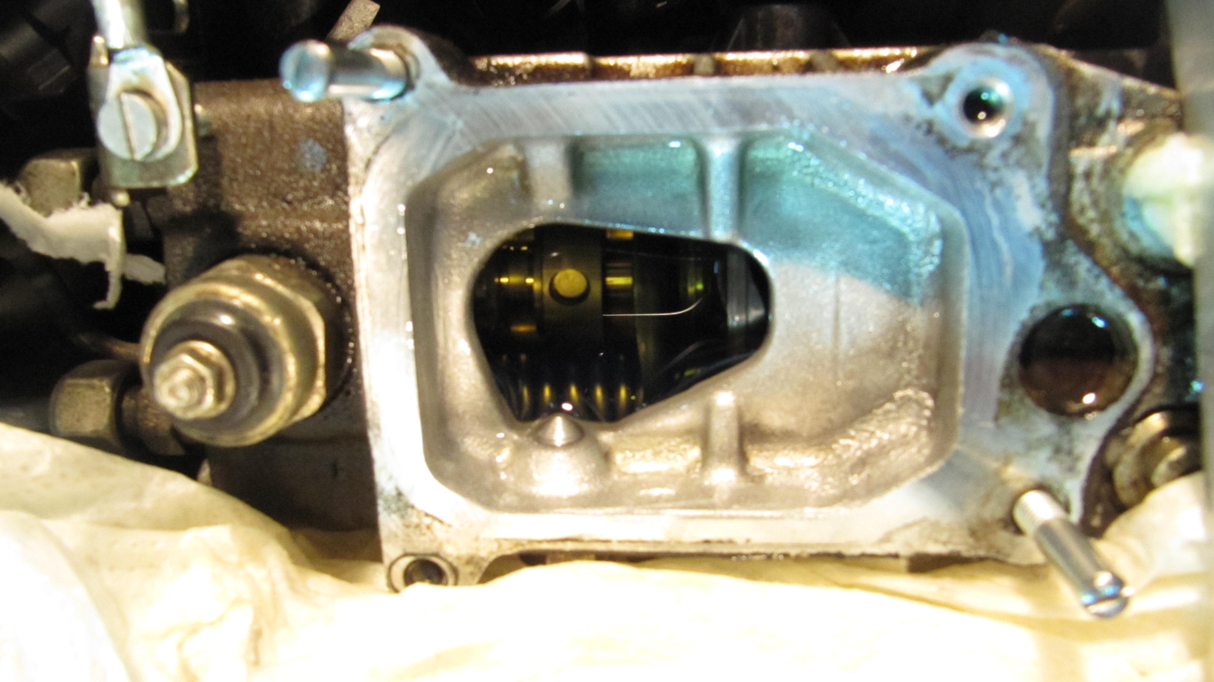

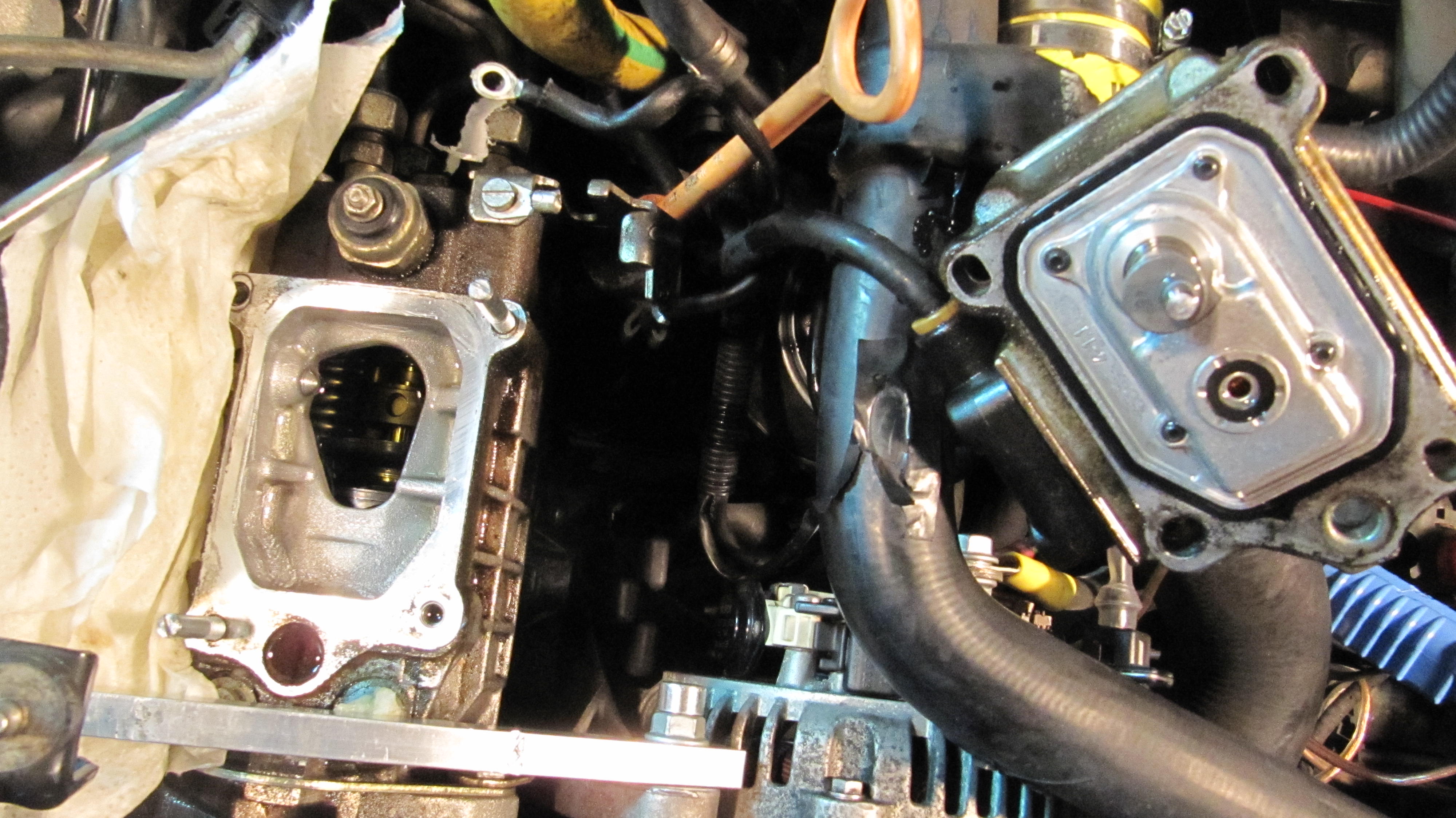

Beitrag12-11-2011, 21:54    Titel: VP37 abdichten / abgedichtet Zitieren
Ich hab nun meine VP37 wieder dicht.
Hab ich mir einen mechanischen Anschlag gebaut, diesen mir 0,1er Passscheiben genau eingestellt.
Dann hab ich 2 Bolzen in die Schraubenlöcher geschraubt, als Führungsstifte.
Der Rest war easy, Mengenstellwerk vorsichtig abheben, Dichtung tauschen, vorsichtig wieder aufsetzen - fertig.
Motor läuft wie vorher, ohne Probleme.

Beitrag12-11-2011, 23:05    Titel: Abdichten des MSW einer VP37 in eingebauten Zustand Zitieren
Also hab ich mir einen mechanischen Anschlag gebaut, diesen mir 0,1er Passscheinben genau eingestellt.
Hut ab, hat inkl. Messen und Bauen sicher länger gedauert, als mit VCDS nach Start-/Stop Spannung bzw. der Leerlaufeinspritzmenge zu schauen (5min). icon_cool.gif
